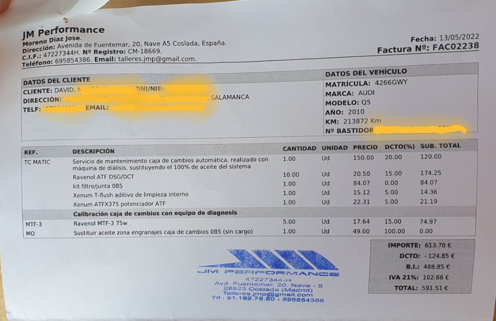

Como ya se ha comentado por aquí, me pusieron el aceite de la marca Ravenol, nada que ver, según EL FORERO de Taberna del motor, con el aceite que ponen en otros talleres, inclusive el que te echan en la Audi.
Tambien me gustaría decir que después de hacer el cambio de aceite, hice un viaje a la Rioja y ys depaso me pasé por el taller Gebox para ver si en el modelo de mi caja de cambios es necesario hacer el cambio por dialisis o por el contrario se puede hacer por decantación. Me dijo que no era necesario la dialisis, que lo importante es hacer el mantenimiento de la parte delantera cada 60mil km y el de la parte trasera cada 120mil km.

hace 4 horas, DavidSalamanca dijo:
Parte trasera te refieres a quitar la mecatronica y los filtros no?
Publicado (editado)
Nooo.
Cambio de aceite de la parte delantera es el ATF por dialisis que gatan unos 10L y la parte trasera es el aceite MTF (si no me equivoco se dice TRANSFER)
Editado por DavidSalamanca

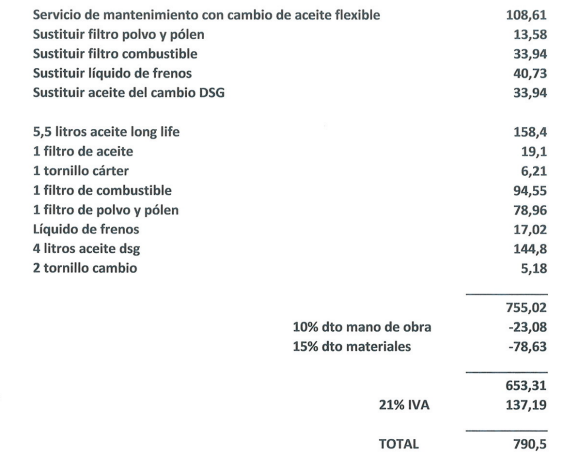

He ido al concesionario oficial para pasar la revision de los 60.000km el coche justo tiene dos años.
y el tema de cambio de aceite, como podeis ver me dicen que no hace falta cambiar el filtro, no entiendo como cambias el aceite y no el filtro. Es asi? el coche es A4 35tdi mild hybrid MY20.
a ver si me podeis dar un poco de luz.
muchas gracias

Buenos dias, respondo.
no me dejan llevar el aceite por que para ellos no tiene trazabilidad. NO se puede llevar nada ya esta.
por otro lado, el aceite DSG me lo han explicado, son 7 litros pero ahora solo cambian 4, es sacar del tapon, rellenar hasta nivel y cerrar.
vamos que no se cambia ni filtro ni nada que eso serian 7 litros me dice, luego los aceites se mezclan y ya esta el bueno con el malo ( me quedo a cuadros), me dice yo si seria mi coche cambiaria los 7 litros y todos filtros con 90.000km en vez de 120.000km y esta de los 60.000km no cambiarla.
alucino, que os parece?
un saludo
hace 7 horas, Jesus10S dijo:
un saludo
Con la explicacion que te ha dado HUYE del concesionario como de la muerte.
Al menos si aprecias tu coche. Lo suyo es cambiar aceite (7l) y filtro a los 60.000km.
Retrasarlo a los 90.000km no lo haría ni en mis peores sueños.
