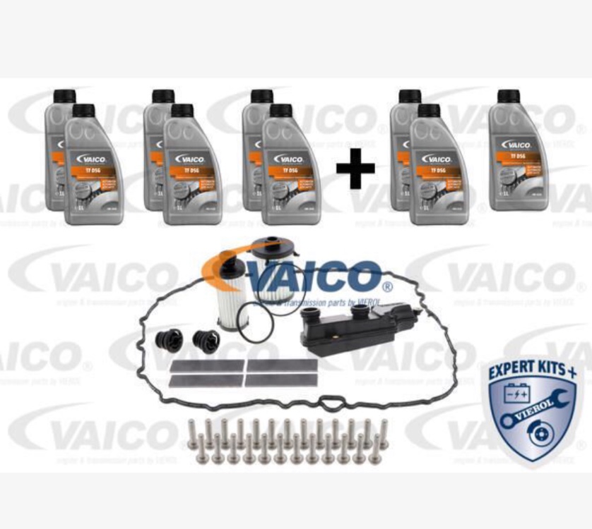

jvazquez Publicado 9 de Febrero del 2021 Denunciar Publicado 9 de Febrero del 2021 El tema de los litros es un lío que ni la casa oficial audi se aclaran, es mas te dicen que esta caja no tiene mantenimiento de filtro que es por vida . entonces por que llevan filtro ? los kit de filtro los venden y llevan entre 6 y 9 litros este es uno que es el que voy a poner yo que estamos un taller investigando porque en la casa oficial le han dicho que no tienen mantenimiento la caja . Responder

McMahon Publicado 9 de Febrero del 2021 Denunciar Publicado 9 de Febrero del 2021 hace 40 minutos, jvazquez dijo: El tema de los litros es un lío que ni la casa oficial audi se aclaran, es mas te dicen que esta caja no tiene mantenimiento de filtro que es por vida . entonces por que llevan filtro ? los kit de filtro los venden y llevan entre 6 y 9 litros este es uno que es el que voy a poner yo que estamos un taller investigando porque en la casa oficial le han dicho que no tienen mantenimiento la caja . Es una web tipo autodoc lo de esa imagen supongo. No me fiaría mucho de esas webs. Ejemplo me dio por mirar pastillas, discos y demás y me salían discos de 345mm, 338mm, 318mm y 314mm y las pastillas lo mismo me quede a cuadros. Responder
jvazquez Publicado 9 de Febrero del 2021 Denunciar Publicado 9 de Febrero del 2021 Si es de una página de recambios , por el tema de los discos y pastillas. Claro que hay muchas , según los caballos que tenga tu coche pues tiene discos más grandes yo llevo discos de 375,5mm delante y 330mm ventilados traseros . sino sabes las medidas te salen todas las opciones que pueden llevar los b9. El tema del aceite tb te sale varias opciones de 4litros con sus tapones ,es por eso que cuando tu cambias solo el aceite sin filtros son 4 litros y en muchos sitios al cambiar el filtro te dicen entre 7 y 9litros es mas en el vídeo si lo ves completo al quitar la mecatronica después quita una tapa al lado y sale mas aceite tiene como dos compartimentos de aceite que es lo que estamos averiguando y por eso estamos aki preguntando si alguien sabe como es en verdad Responder
McMahon Publicado 9 de Febrero del 2021 Denunciar Publicado 9 de Febrero del 2021 Si, pero lo que me parece raro de estas webs que pones el modelo motor y demás datos y te da las opciones de todos los coches así alguien que no sepa exactamente puede comprar por error. Lo bueno que tiene el s-tronic es que al ser estanco es imposible que tenga contaminación como pasa en el motor, aunque pierda propiedades con el tiempo, pero es infinitamente menos que el aceite motor. Hoy he estado en el conce por unas cuestiones y lo he preguntado y me han dicho que son 3,5 litros. También si miras en el obdeleven en la sección de manuales te dice que la ock son 4,35 litros el cambio completo y el estándar son 3,5 litros. Así que supongo que serán 4,35 litro con los filtros y la tapa esa del video y la normal sin cambiar filtros. Así a mi lógica que será errónea posiblemente seria hacer 2 normales de 3,5 litros y luego uno completo de 4,35 litros ya que es un aceite que no sufre como el motor o hacer uno estándar y otro completo porque si tienes que cambiar siempre los filtros (a mi parecer innecesario en todos los cambios) te puede dar algo ya que si tienes que sacar la mecatrónica de unos 750€ no baja la broma. Responder

edufeca Publicado 9 de Febrero del 2021 Denunciar Publicado 9 de Febrero del 2021 El cambio tiene 3 filtros dentro de la mecatronica que no se cambian en el mantenimiento. Son 4,35l si se realiza un cambio de mecatronica, para el cambio de aceite se necesitan 3,5l. el cambio de aceite no es complicado y seria: Con el vehículo nivelado despresurizar el depósito (lo que podemos hacer con VCDS / OBD11), retirar los tapones de llenado y drenaje, seguido de la adición de 3,5 L de ATF utilizando el adaptador VAS 6617/12. ( o un tapón viejo perforado) Luego, arrancar pasar de P a R, N, D, S, volver a P deteniéndose durante unos segundos en cada uno y monitorear la temperatura del ATF hasta que se alcanzan los 35 ° C, momento en el cual se retira el VAS 6617/12 y se permite que gotee el exceso de ATF. El rango de temperatura para que gotee el fluido ATF está entre 35 y 45°C, lo que da como resultado el nivel adecuado de ATF . Responder
