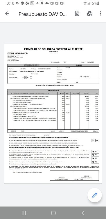

DavidSalamanca Publicado 6 de Mayo del 2022 Denunciar Publicado 6 de Mayo del 2022 Siento deciros que el cambio de aceite que hacen en la audi no es el correcto. Llevo unas semanas informándome y en pocos talleres te hacen un correcto mantenimiento. El cambio de aceite de la caja automática 0B5 tienen que cambiar 2aceites uno de la parte delantera de caja y otro de la trasera (total unos 11-12litros) y se tiene que hacer con una máquina de DIALISIS para que todo quede bien. Si queréis podéis ver videos de la empresa GT-automoción (los tiene en youtube y en Facebook) Ahí te explican muy bien como se debe hacer y también los muchísimos problemas que dan estas cajas automáticas. Yo tengo el contacto de 2 talleres de Madrid que trabajan con máquinas de diálisis y el presupuesto que me han dado ronda los 800€ ( eso sí, con aceite Ravenol y aditivos Xenum, lo mejor para nuestras cajas) Un taller es Evetech motorsopot y el otro es JM performance. Por favor mirad bien los videos y os daréis cuenta de los problemas que tiene no hace bien un buen mantenimiento. Yo tengo un Q5 allroad del 2010 automático y me tuvieron que reparar la mecatrónica con 150mil km en la audi de Zamora y no me cambiaron bien todos los aceites. Responder
