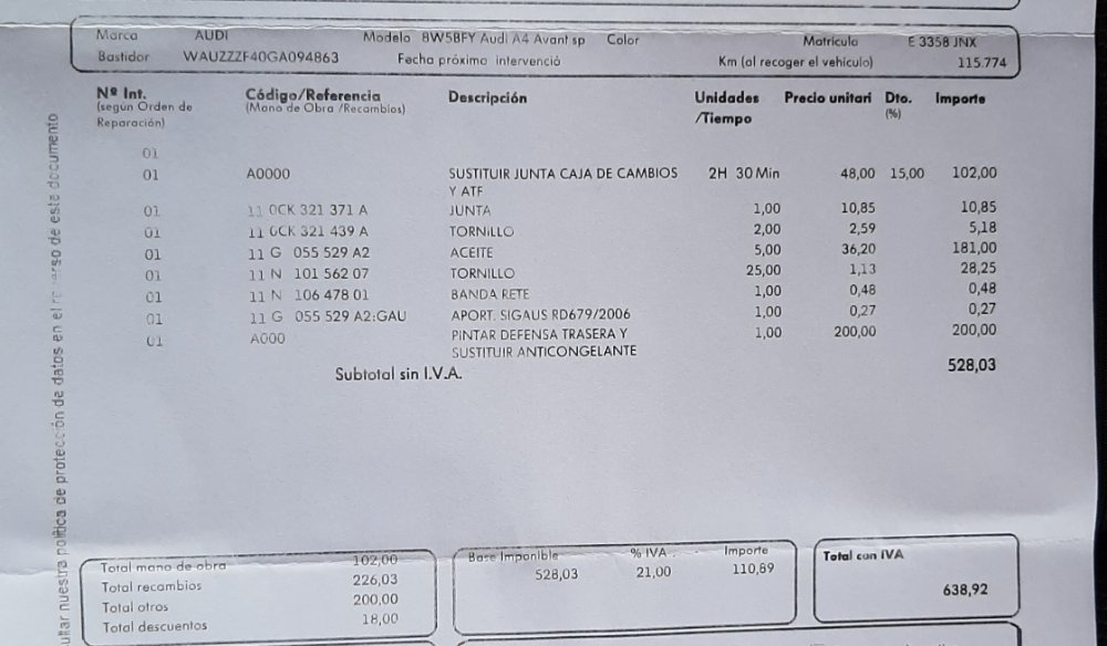

MartínBal Publicado 18 de Mayo del 2022 Denunciar Publicado 18 de Mayo del 2022 Bueno, bueno, bueno... cambio de los 120.000 y lo hice 5000 km antes. Lo hicieron en concesionario VW. Os paso presupuesto, le metieron por lo que pone en la factura 5 litros de aceite. Responder
