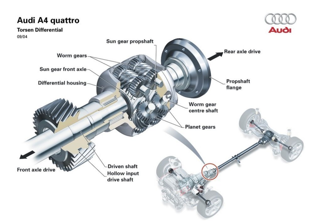

Mielinos Publicado 12 de Septiembre del 2022 Denunciar Publicado 12 de Septiembre del 2022 (editado) En 8/9/2022 a las 12:43, Tineo dijo: desmontar cosas? lo cualo? respecto a aceites y demas, siendo un 272 te sirve de guia este hilo de Prismagla la única variante es que puedas llevar o no, diferencial deportivo PR-GH2, ese lleva un atf específico que el compañero ha usado Ravenol DTF-1... y que tampoco entiendo cómo no precognizan cambio en este modelo. En fin. Hola, como puedo saber si mi coche lleva Diferencial deportivo ?? Tengo OBD11 normal igual en alguna unidad de control viene ese dato y el de la caja de camnbios para saber el modelo. Aqui pone como q el A4 quattro lo lleva pero no estoy seguro de ello... A partir de 2008, Audi añadirá a su tracción total quattro un nuevo diferencial activo deportivo, que está previsto que debute con el Audi A4. Un saludo Edito: Me parece que mi coche no lo lleva, pone en Equipamiento de serie: Engranaje del eje trasero basico, eso pone en la app myaudi vete a saber... Editado 12 de Septiembre del 2022 por Mielinos Añadir info Responder
Tineo Publicado 12 de Septiembre del 2022 Denunciar Publicado 12 de Septiembre del 2022 (editado) hace 13 minutos, Mielinos dijo: como puedo saber si mi coche lleva Diferencial deportivo ?? Me refiero al Sports Differential, es un opcional para el diferencial trasero. Ese diferencial lleva dos aceites: una valvulina clásica y un aceite atf en la parte activa (hay electrónica y electroválvulas). para saber si dispones o no de este equipamiento tienes que: - comprobar listado de equipamiento, GH2 es el código. - agacharse y ver si del diferencial trasero sale un mazo de cableado. - por diagnosis, en algunos modelos (no sé cómo lo implementan en esta plataforma b9) hay un módulo 22 AWD que es la centralita que gobierna a estos diferenciales. Editado 12 de Septiembre del 2022 por Tineo Responder
