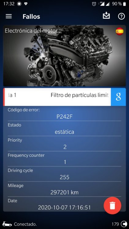

davicillogti Publicado 7 de Octubre del 2020 Denunciar Publicado 7 de Octubre del 2020 (editado) Buenas tardes. Ayer por la tarde un amigo me dejo su obd eleven para enchufarlo a ver si salia algo ya que el coche va perfecto, y va y me sale este fallo que no se como interpretar. El coche funciona igual que siempre y no a marcado ninguna alerta en el cuadro ni lucecita ni nada. Es un 3.0 tdi 240 ¿ A alguno os a pasado? Gracias de antemano. Editado 7 de Octubre del 2020 por davicillogti Modelo Responder
ximo@6 Publicado 7 de Octubre del 2020 Denunciar Publicado 7 de Octubre del 2020 pues dice que tiene o has tenido el filtro de partículas lleno, pero con esos km debe estar para el arrastre, mira el nivel de cenizas que tiene Responder
dmolitio Publicado 7 de Octubre del 2020 Denunciar Publicado 7 de Octubre del 2020 metete en datos en tiempo real , dentro de motor y mira el canal 104 , pon que tienes por aquí Mal no tiene porque irte el coche , es que tienes el filtro de partículas cerca del limite , tendrás regeneraciones del filtro muy constantes Bienvenido al club del dpf Responder

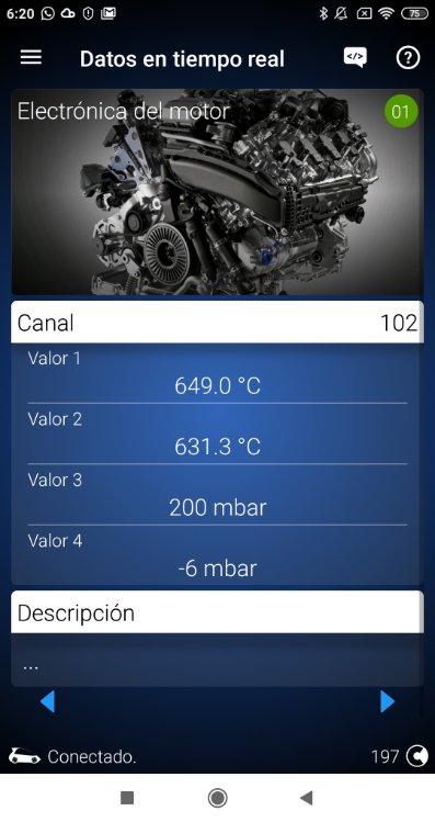

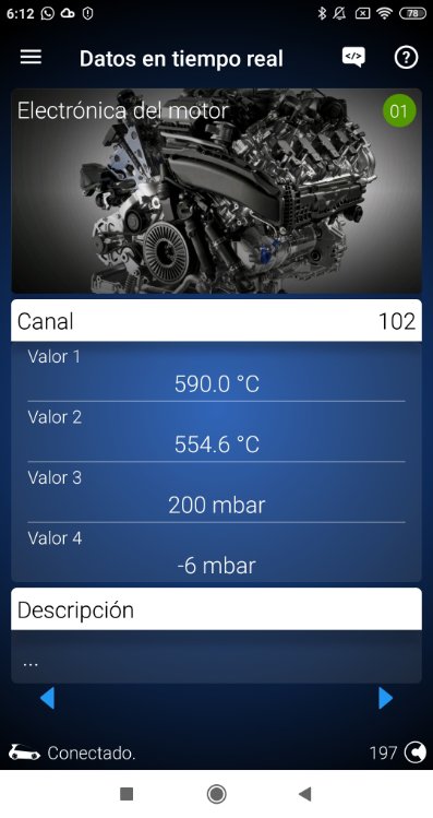

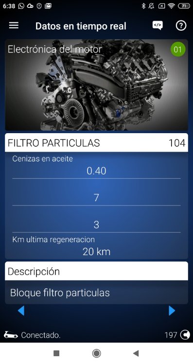

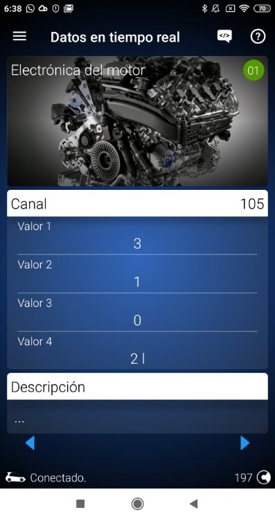

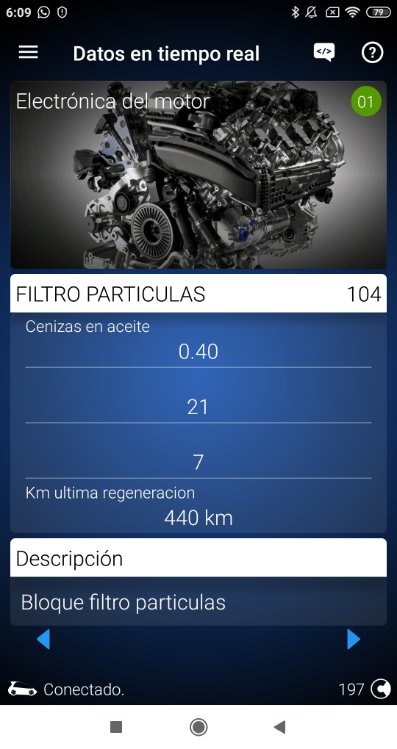

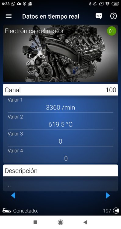

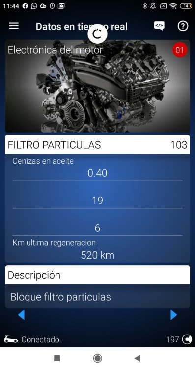

davicillogti Publicado 25 de Octubre del 2020 Autor Denunciar Publicado 25 de Octubre del 2020 (editado) buenas. pues al final hoy he hecho viaje Madrid-Utiel(valencia)-Madrid aprovechando que iba a por unas llantas y he ido haciendo capturas. A hecho una regeneracion apenas he salido de madrid jejjeje y yendo ligerito. Os dejo las capturas a ver como lo interpretais vosotros. gracias a todos. Editado 25 de Octubre del 2020 por davicillogti Responder
dmolitio Publicado 26 de Octubre del 2020 Denunciar Publicado 26 de Octubre del 2020 Buenas , Con 0.40 de cenizas , empiezas a tener el filtro lleno , el limite esta en 0.52 Por mucho que regeneres ese valor no te va a bajar , incluso aunque hagas la regeneración de emergencia Ahora , que no lo tienes al limite , lo ideal, es que le dieras una limpieza al filtro y que se codifique como nuevo Al estar cerca del limite , la regeneraciones son muy frecuentes , con el gasto de combustible y los calentones que se lleva al regenerar Responder
davicillogti Publicado 26 de Octubre del 2020 Autor Denunciar Publicado 26 de Octubre del 2020 (editado) En 26/10/2020 a las 10:06, dmolitio dijo: Buenas , Con 0.40 de cenizas , empiezas a tener el filtro lleno , el limite esta en 0.52 Por mucho que regeneres ese valor no te va a bajar , incluso aunque hagas la regeneración de emergencia Ahora , que no lo tienes al limite , lo ideal, es que le dieras una limpieza al filtro y que se codifique como nuevo Al estar cerca del limite , la regeneraciones son muy frecuentes , con el gasto de combustible y los calentones que se lleva al regenerar Expand O.k gracias tio. Tu crees que si lo desmonto yo le echo un buen desengrasante, que actue y luego karcher a presion a tope quedara limpito por dentro? ¿Y lo de los -6 mbar es normal? Editado 26 de Octubre del 2020 por davicillogti Responder

dmolitio Publicado 27 de Octubre del 2020 Denunciar Publicado 27 de Octubre del 2020 En 26/10/2020 a las 22:54, davicillogti dijo: O.k gracias tio. Tu crees que si lo desmonto yo le echo un buen desengrasante, que actue y luego karcher a presion a tope quedara limpito por dentro? ¿Y lo de los -6 mbar es normal? Expand No creo que sea buena idea , lo de la karcher De todas formas como te comente arriba la cantidad de cenizas no te van a variar por mucho que limpies , hay que codificarlo como nuevo para ponerlas a cero Para limpiarlo hay un producto de liqui moly que se inyecta se hace una regeneración de emergencia y quedan muy limpios Lo de las presiones es normal , al regenerar ocurre una diferencia de presiones que es lo que ves por ahí ( hubo una tanda de sensores defectuosos, pero si tu coche es el 240 será del 2009 en adelante y ya lleva la pieza "mejorada" ) Es un rollo el filtro y hay muy poca información sobre el Responder

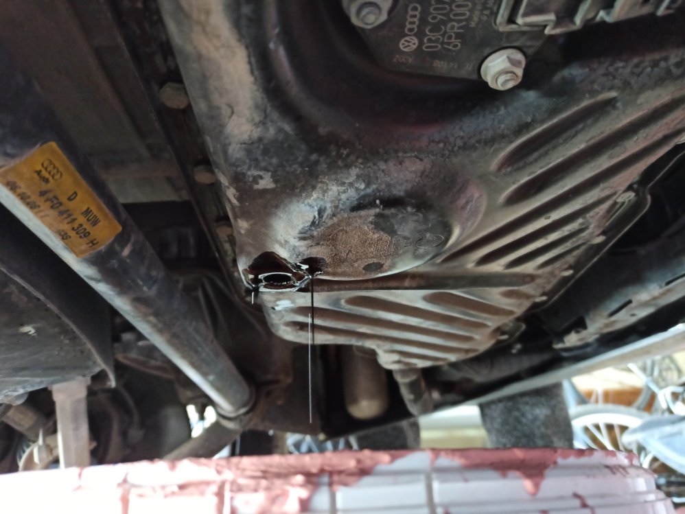

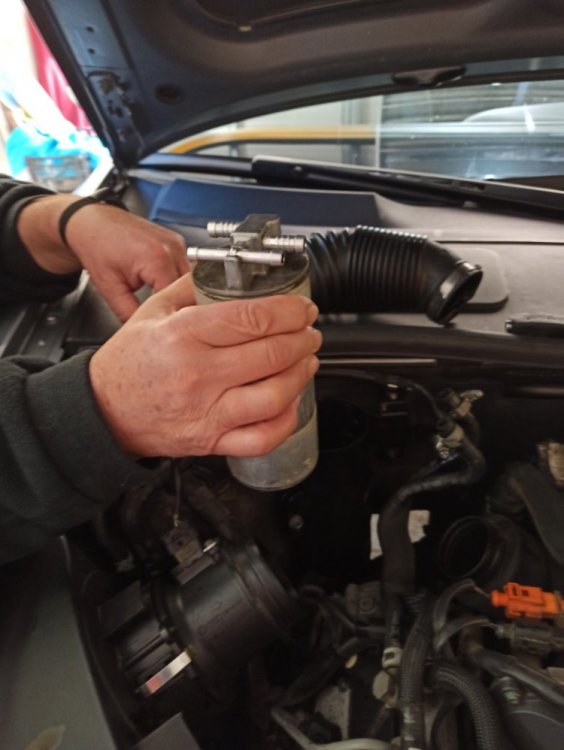

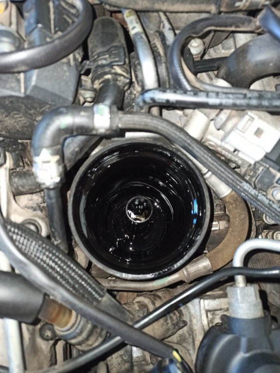

davicillogti Publicado 21 de Noviembre del 2020 Autor Denunciar Publicado 21 de Noviembre del 2020 Muy buenas. Pues yabhe desmontado el pu........ DPF. Un esparrago a partido otro a salido bien la tuerca y otro he tenido que meter radial, un poco de todo jajjajajaj. Le he metido con agua al dpf y no parecia que saliera mucha m****. Han ido saliendo costritas de carbon negras parecia caviar jajjaja. Y salia el agua al principio negrita y luego mas cobrizo. Despues he tapado la salida y he llenado de desengrasante y agua,dejado una horita y vaciado. Ya salia el agua cristalinay el desengrasante. El agua la he hecho circular de detras hacia adelante es decir al reves de como salen los gases de escape, ya que el princio del filtro es donde mas m**** queda y es vomo mas m**** ha salido. Si lo mirabas desde el final( tramo de escape) estaba muy limpio. Ya en faena cambio de aceite mobil 1 esp 5-30 y filtro de gasoil y aceite. Responder
