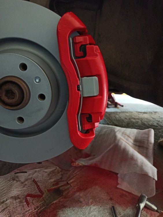

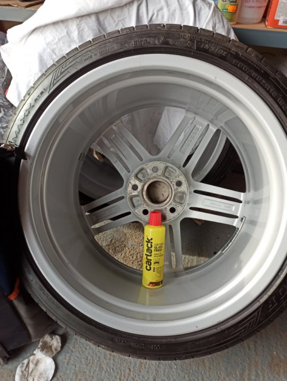

Serjio Publicado 23 de Noviembre del 2020 Denunciar Publicado 23 de Noviembre del 2020 hace 11 horas, juliaars2000 dijo: Ahí está el pata negra, Mobil ESP 5W30 Con qué las has limpiado ??? o_0 Es que no vi esa foto, bueno pata negra.... un buen aceite si es hace 7 horas, davicillogti dijo: Las llantas con un limpiallantas de meguiars,con iron x(creo que era de carpro)y un champu que tengo para lavar el coche y frotando con ese cepillo de la foto que no las ralla... . Las pinzas con iron x y cepillo de cerda metalica a tope.Las llantas no estaban muy sucias pero la verdad que quedaron como nuevas. Las has sellado? Responder
davicillogti Publicado 23 de Noviembre del 2020 Autor Denunciar Publicado 23 de Noviembre del 2020 hace 40 minutos, Serjio dijo: Es que no vi esa foto, bueno pata negra.... un buen aceite si es Las has sellado? El mobil es cojonudo,para mi no merece la pena pasar a un ravenol o similar...No tengo sellador. Pero tengo una cera muy buena.(collinite) Que mejor que nada será. Responder
juliaars2000 Publicado 23 de Noviembre del 2020 Denunciar Publicado 23 de Noviembre del 2020 hace 42 minutos, Serjio dijo: Es que no vi esa foto, bueno pata negra.... un buen aceite si es Las has sellado? Después de leer que en el servicio oficial están metiendo Castrol Magnatec... ese día elegí un mal día para dejar de beber. Responder
Serjio Publicado 23 de Noviembre del 2020 Denunciar Publicado 23 de Noviembre del 2020 hace 1 minuto, davicillogti dijo: El mobil es cojonudo,para mi no merece la pena pasar a un ravenol o similar...No tengo sellador. Pero tengo una cera muy buena.(collinite) Que mejor que nada será. Es muy bueno, pero pata negra no llega a ser, pero si, a dia de hoy mil veces mejor que castrol y motul. De echo yo seguramente será el que meta. Respecto a la cera, pues si, mejor que nada claro que si, por nuestro bien mejor darle algo para no tener que desmontar cada poco para que queden tan brillantes. hace 2 minutos, juliaars2000 dijo: Después de leer que en el servicio oficial están metiendo Castrol Magnatec... ese día elegí un mal día para dejar de beber. Y el día de mañana llegan a acuerdo con Carrefour y te ponen Carrefour como si fuera oro liquido y te dirán que es el mejor y listo. Responder
davicillogti Publicado 24 de Noviembre del 2020 Autor Denunciar Publicado 24 de Noviembre del 2020 hace 16 horas, Serjio dijo: Es que no vi esa foto, bueno pata negra.... un buen aceite si es Las has sellado? Al final las he. "sellado" con carlack que es el que uso para los cristales y dura un monton....A ver que tal resultado da, la verdad que en los cristsles no he encontrado ninguno mejor. Repele un monton y tiene mas duracion que otros. Responder
Serjio Publicado 24 de Noviembre del 2020 Denunciar Publicado 24 de Noviembre del 2020 hace 2 horas, davicillogti dijo: Al final las he. "sellado" con carlack que es el que uso para los cristales y dura un monton....A ver que tal resultado da, la verdad que en los cristsles no he encontrado ninguno mejor. Repele un monton y tiene mas duracion que otros. Da gusto verlas tan limpias!!! no las montes que se manchan. Ya contaras que tal va en las llantas. Responder

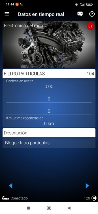

alagar27 Publicado 17 de Abril del 2023 Denunciar Publicado 17 de Abril del 2023 Perdon por el repost pero como se entra en el canal ciento cuarenta para saber lo de la carga hollin del dpf. Yo he visto lo de los datos en tiempo real entrando en el modulo de motor y se puede seleccionar varias cosas sobre el filtro antiparticulas pero eso es diferente lo que veo en las imagenes que hay colgadas. Yo vi todo esto aunque claro aqui no marca nada al estar sin conectar al coche Responder
