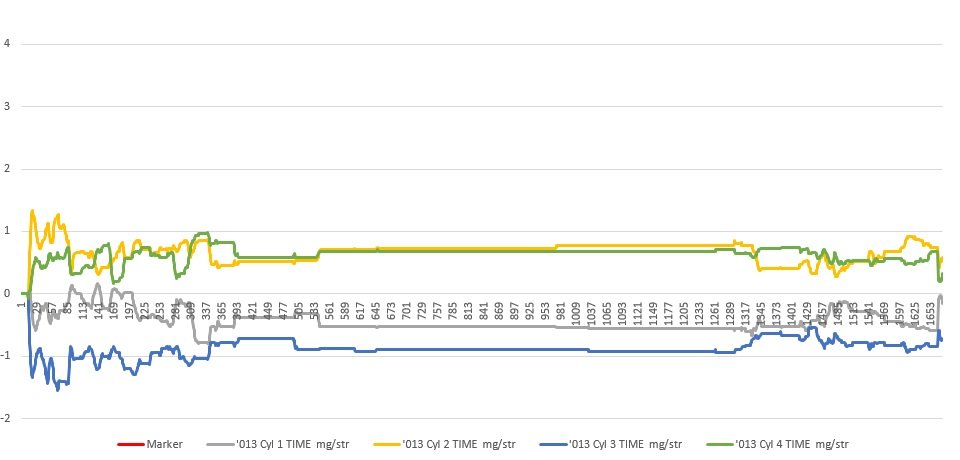

Bien,  los inyectores  como dice el compu esta ok y el angle syncro esta dentro de los valores normales, podrías ajustarlo mas pero esta bien

Los inyectores los veis bien? Mucha gente me dice que hay 1 que esta bastante jodido.
los tienes muy bien. luego busco una foto de los míos para que compares

hace 4 horas, Adria4b6 dijo:
Bueno lo dejo por aqui, no se si lo habre hecho bien
No se muy bien interpretar estas cosas pero los inyectores 1 y 2 van acordes y los 3 y 4 también por lo que como te dijimos están muy bien
