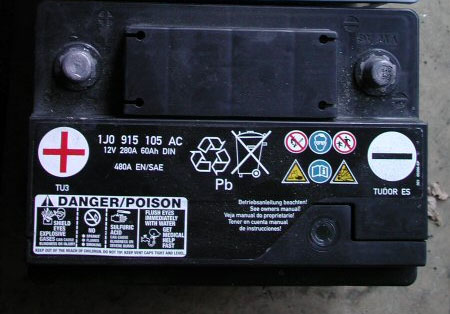

sporTT Publicado 23 de Mayo del 2005 Denunciar Publicado 23 de Mayo del 2005 Entonces la batería de cuanto es? 12v 60 AH y 420 A ?????????? Saludos Responder
GhosTT Publicado 23 de Mayo del 2005 Denunciar Publicado 23 de Mayo del 2005 Entonces la batería de cuanto es?12v 60 AH y 420 A ?????????? SporTT, aqui tienes una foto de la bateria original sacada De todos modos, en el anterior enlace que puse explico un poco lo facil que es destaparla por si quieres estar seguro si alguna vez te la han cambiado (ya sabes, si lo que conseguido hacer yo, tu lo haces con una mano atada! :angry:) Responder
