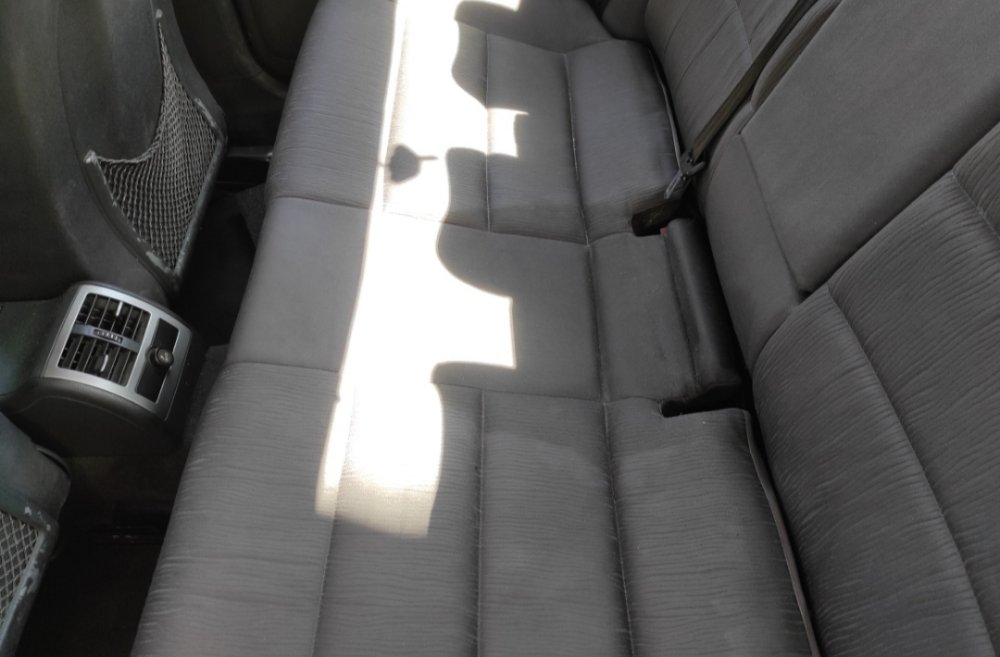

Me acabo de presentar en el post dedicado a las mismas, acabo de heredar un Audi A6 y quiero solucionar varios problemas. El primero es que la parte central del asiento trasero se moja. Mi padre pensaba que la mancha era derivada de haberse sentado alguien con el bañador mojado de la playa o piscina y ya se había quedado así. Pero hace unas semanas me fijé que el asiento estaba húmedo en la parte de la mancha. Había llovido y estaba aparcado con el morro inclinado hacia arriba, pero también había circulado con el coche con el aire acondicionado puesto (cosas del tiempo en sevilla); así que ahora mismo no sabría dar un diagnósis correcto sobre cuando pasa. Esta es la mancha:

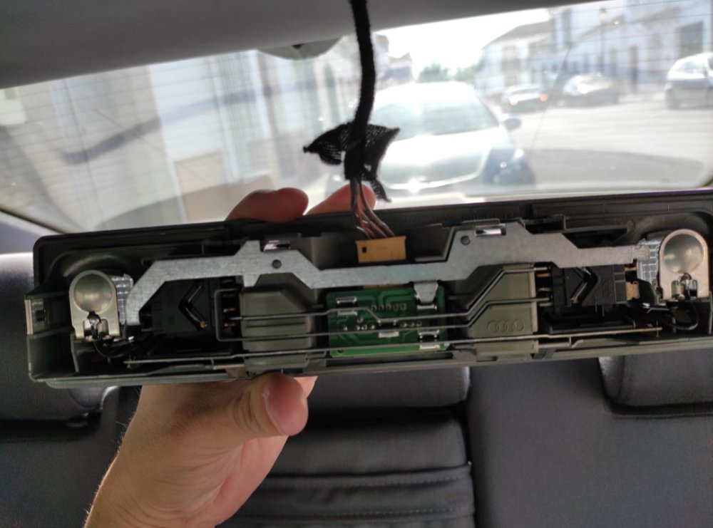

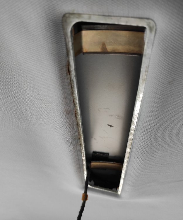

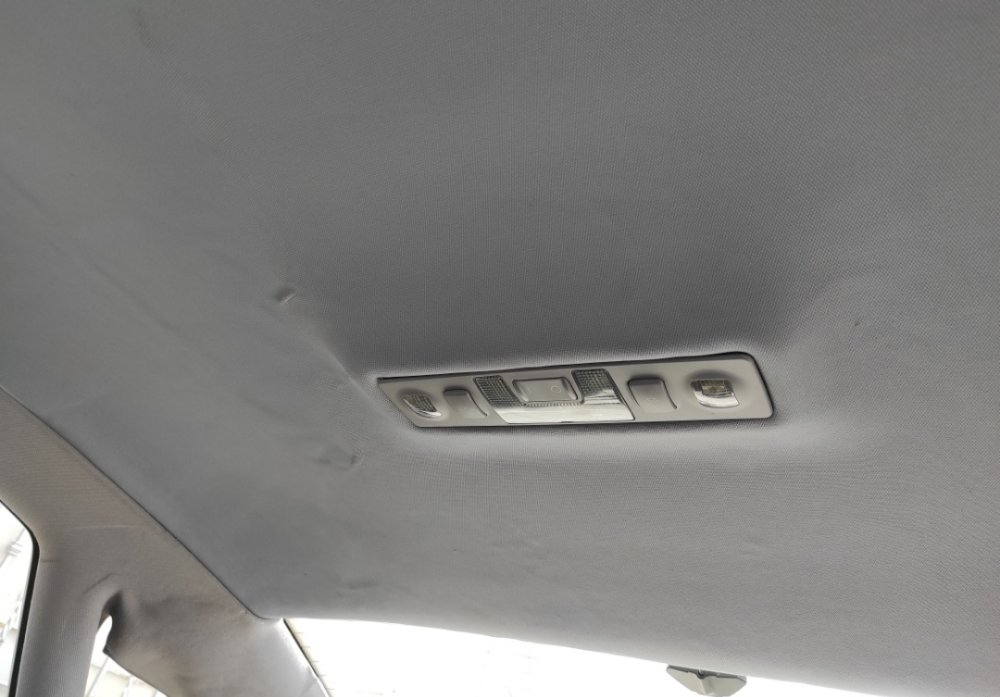

Sí, así lo he hecho. Cómo he comentado, no se observan marcas de agua en el tejido del techo (las deformaciones son fruto de haberlo pegado hace unos años):
He retirado el plafón y no se observan signos de que entre agua, ni en el hueco ni en la parte trasera del plafón:

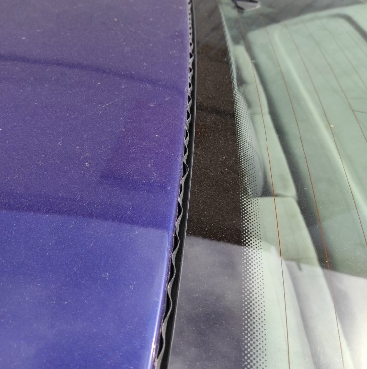

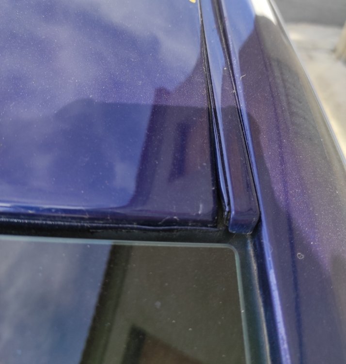

En el exterior, me he percatado de que la goma que une el cristal con la chapa está en muy malas condiciones:
Además, en uno de los extremos la "guía lateral" (no se como se llama) estaba levantada por encima de la junta, lo he colocado como he podido:
La verdad es que a pesar de lo fea que está la junta, me extrañaría que entrase por ahí, ya que le di un buen manguerazo como comenté y nada, ni húmedo quedó el asiento.

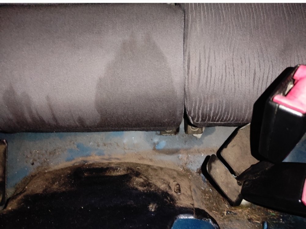

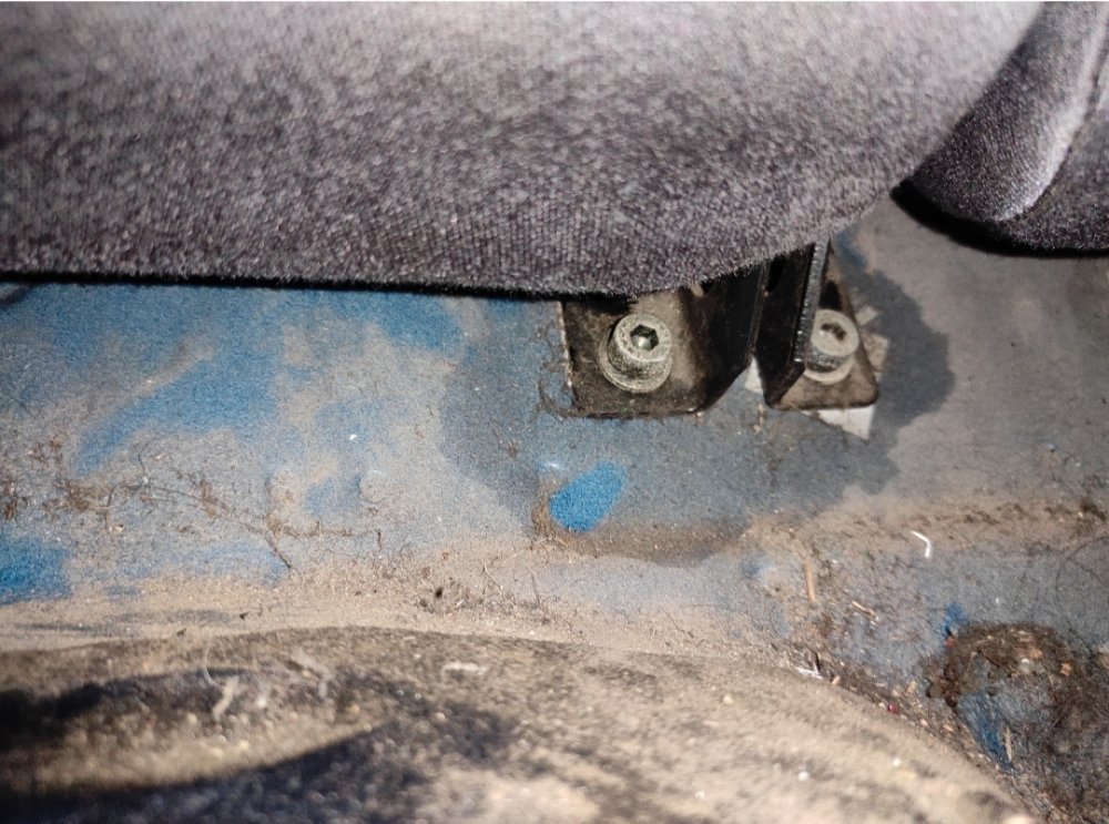

Hoy he sacado un hueco para echarle otro vistazo al coche, llevaba unos días circulando con el asiento trasero quitado de su sitio, pero superpuesto sobre la base. Al retirarlo, he observado que la mancha se había hecho visible en el respaldar y he observado (por fin) alguna evidencia de humedad:
Se observa como alrededor de la placa atornillada que sujeta los respaldos traseros hay humedad:

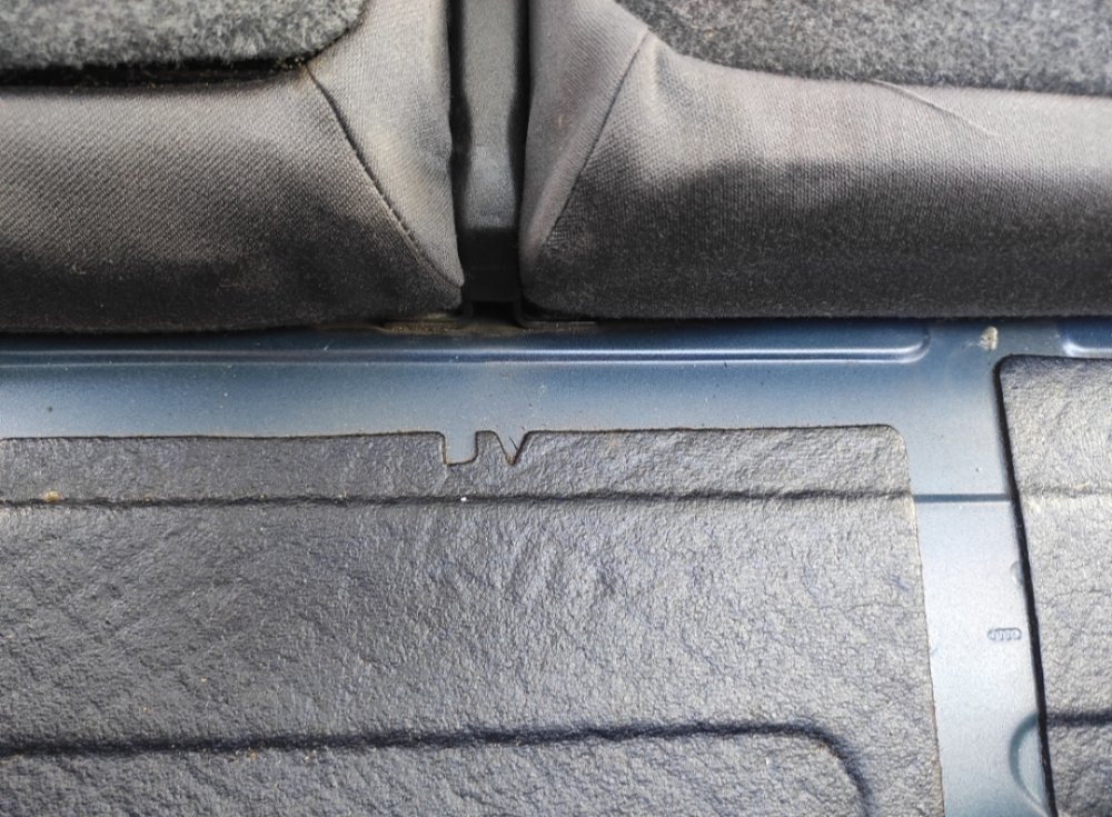

Por la parte del maletero, la parte superior de esta placa, todo seco:
Y ahora la pregunta del millón ¿Eso es agua? Está como pegajoso, pero no se si es la mezcla con la suciedad o es que es combustible, aceite, o alguna mezcla.

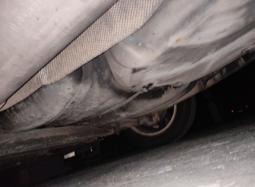

¿A donde dan a parar esos tornillos? ¿Al depósito?:
He intentado aflojarlos pero están bastante duros, a ver si durante la semana me hago con algún útil. También dan lluvia para los próximos días, así que he retirado totalmente el asiento trasero y voy a observarlo.
Iré contando, pero si alguien tiene alguna idea con estas nuevas pistas, serán bienvenidas.

Te recomiendo que limpies toda esa zona muy bien par que luego no sea dificil de observar de donde viene esa humedad.
A mi parecer parece que es por el suelo. (claro no estoy ahi para revisar tornillos y flojedades) revisa la tapa del aforador haber si tambien esta mojada o algun tapon de desagüe del coche que ya no este.
Si lo subieras a un elevador tambien podrias ver como esta por debajo.

Buenos días;
Eso he hecho, he limpiado todo muy bien, incluso he quitado el asiento para limpiarlo y notar mejor si se moja de nuevo. Me han dado una idea que es esparcir polvos de talco por la zona, así quedará marcada la entrada de agua.
