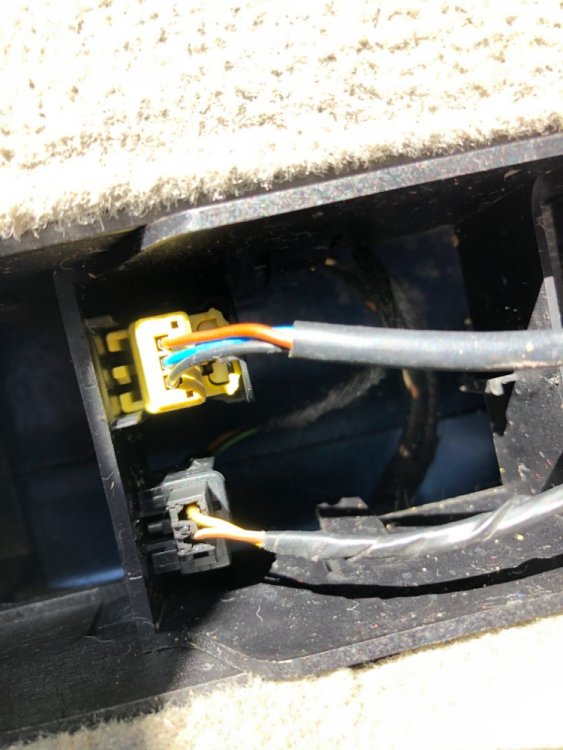

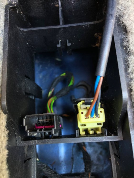

fran_669 Publicado 15 de Octubre del 2020 Autor Denunciar Publicado 15 de Octubre del 2020 En 13/10/2020 a las 12:03, Tineo dijo: esos asientos son ingleses? comprueba si tienes el cable de ocupacion en tu asiento conductor. Si es asi, es cuestion de cambiarlo de culera Estas son las dos cajas de conexiones que tiene cada asiento en el suelo del coche. Según veo, tiene el conector común para ambos asientos pero luego el no común es diferente en cada uno Responder

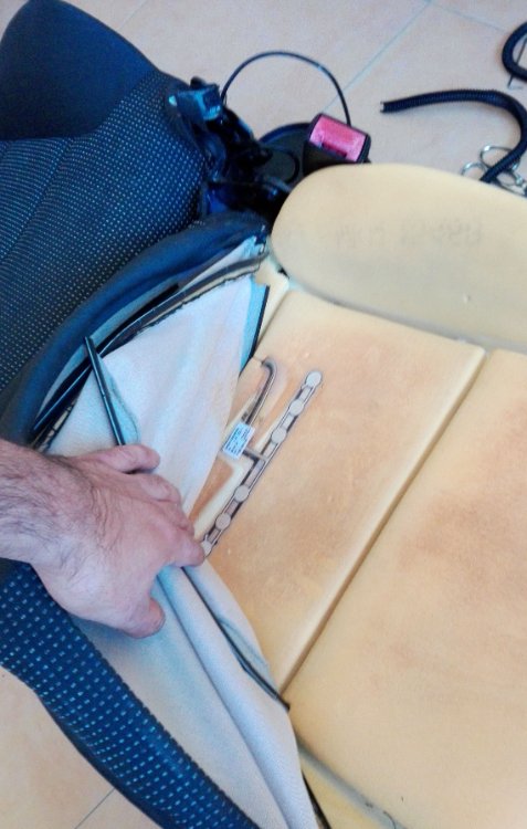

sergy Publicado 7 de Noviembre del 2020 Denunciar Publicado 7 de Noviembre del 2020 (editado) HOla buenas Yo me vi con tu mismo problema y lo que hice fue destapizar el asiento antiguo,recuperar el sensor completo y montarlo en el nuevo asiento pero sin destapizarlo. Yo meti el sensor entre el tapizado y alambres de sujecion que trae el suelo del asiento y pase el cable,lo solucione asi de esa manera El resultado es que si se monta una persona que pese mas de 45 kg lo detecta y empieza a pitar,,pero si es menos peso no lo detecta al estar el sensor abajo del asiento y no de la tela,,recuerdo que antes era poner cualquier cosa una mochila y empezar a pitar... Mi caso fue recuperar el sensor de asientos de tela antiguos desmontando respaldo de banqueta y destapizado de banqueta....no tienes porque desecharlo,,,yo lo monte de nuevo y los vendi sin el sensor,el que me los comprò ya hace unos años no me dijo que tuviera problema de conexiones.... Hay versiones que traen sensor otras que no lo traen... Un saludo Editado 7 de Noviembre del 2020 por sergy Responder

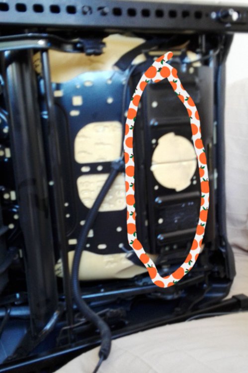

sergy Publicado 8 de Noviembre del 2020 Denunciar Publicado 8 de Noviembre del 2020 (editado) En 15/10/2020 a las 14:19, fran_669 dijo: Mi idea inicial era desechar los asientos antiguos pero viendo este problema no me fio de desecharlos y que posteriormente en estos que tengo ahora no solucione el problema, por lo que volvería a los antiguos. He estado mirando la solución que me has dado y he encontrado el dispositivo en eBay. Voy a investigar un poco más a ver si me aclaro cómo sería el montaje. Lo único que sigo viendo es que el conector de la imagen es diferente al que acepta la caja de conexiones del coche (el conector de la caja es bastante mayor). De momento, ya tengo alguna idea más y puedo valorar varias soluciones. Muchas gracias por vuestra ayuda, de verdad. Aqui te dejo donde se ubica el sensor y la zona que te marco es donde YO lo e montado......Para mi la idea de destapizar el asiento nuevo sline para meter dicho sensor era una locura y sinceramente me alegro mucho de dejarlo en la zona inferior del asiento ya que me hace la misma funcion Editado 8 de Noviembre del 2020 por sergy Responder
