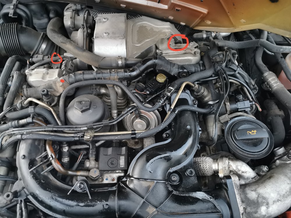

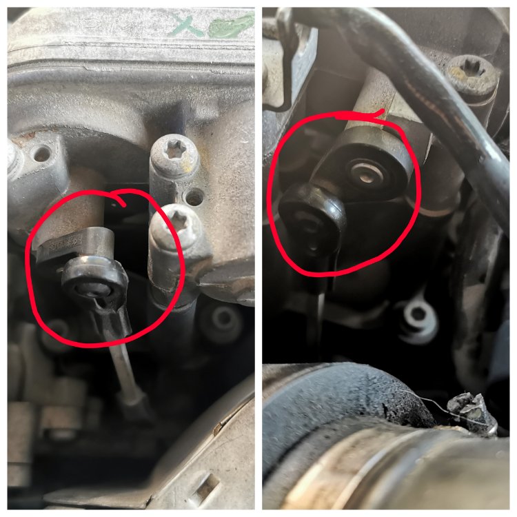

Yo creo que el principal error es este: 013128 - Control Circuit for Controller for Turbocharger 1 (J724)
Que genera este otro: 000565 - Boost Pressure
Podría ser suciedad o que el regulador está en las últimas, que se hayan desgastado diente del reductor p.ej.
hace 26 minutos, Tolo dijo:
Hola Tolo, gracias por contestar, a mi me dá que es algo de suciedad también, gracias por orientarme miraré lo que me dices, de momento acabo de comprsr el bote que compré la última vez, que es éste y se lo pondré en reserva mientras comienzo a mirar lo que me dices, a ver si alguno más se anima y damos con el puñetero problema.
Buenas compis, pues parece que el bote va bien de momento no me ha dado mas problemas hasta hoy... Pero problema diferente, rompió una manguera del refirgerante y me lo perdió, he tenido que llevarlo al taller en grua, el problemilla es que el mecanico me ha dicho que tenia también una averia de ¿Admisión?, de mecanica pura si voy muy pez, me ha enseñado dos actuadores o algo así que suben y bajan, y me dice que uno está mal, que se queda abajo, casualmente el A6 de mi padre también está igual comparandolo, os dejo una foto de las dos piezas, la que se queda abajo es la del lado del acompañante, es cierto lo que me dice?, como se llama la pieza?... Os pongo foto como referencia que es el de la derecha ( es del A6 pero son casi iguales, a ver si alguno que sepa mas de mecánica me dá una ayudita...
  • 2 semanas más tarde...
Pies nada, despues de tiempo prudencial y darle con Spray directamente a la admisión sigue igual, a dias salta y se pone en modo emergencia con el simbolo de cslentadores, limpio, va unos dias bien pero vuelve, solo a veces... Me dá la impresión de que cuando lo dejo un par de dias sin tocar se queda asi, despues de un rato de marcha lo apago y va bien, lueto no... Ya me está empezando a mosquar...
