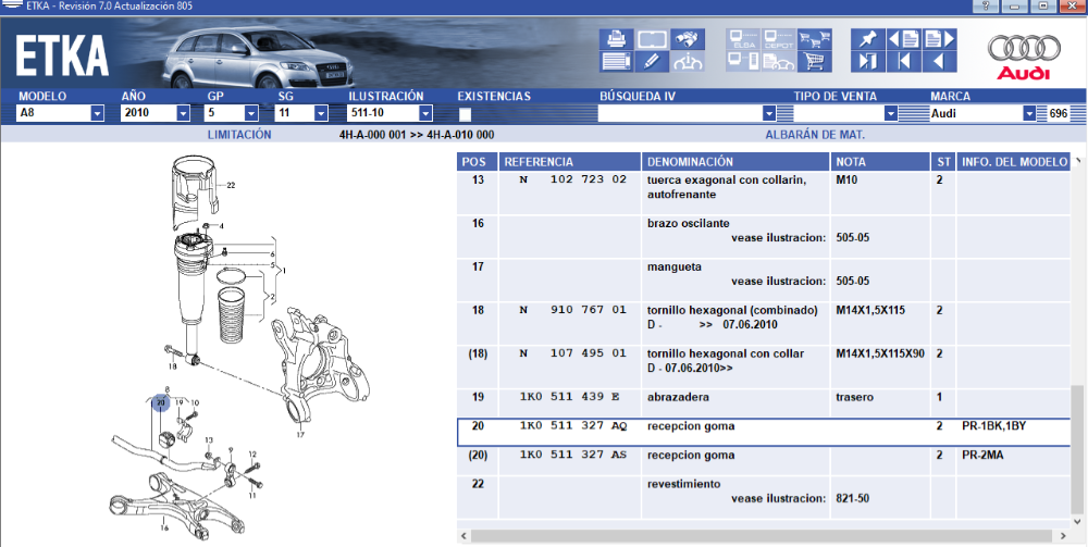

Actualizo información en este hilo, pues en breve voy a cambiar gomas y tirantes de la estabilizadora.
Desde que el año pasado por estas fechas cambié amortiguadores, escuchaba a veces en circunstancias muy concretas un ruido proveniente de la zona trasera que con el tiempo ha ido a más.
Como bien decía @Tineohace cuatro añis, no existe despiece en ETKA, pero buscando con paciencia he conseguido la referencia de las "recepciones de goma" correspondientes a mi estabilizadora, (llevo suspensión 1BV). Seguramente sean parecidas a las que señalaba el compañero @alfremail pero como el despiece que el mostraba correspondía al modelo A8 me hizo dudar.
