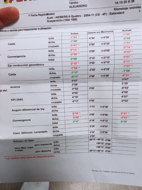

Quattro® Publicado 14 de Octubre del 2020 Autor Denunciar Publicado 14 de Octubre del 2020 Pues nada, he vuelto al taller y me contaron historias que nunca queda el volante recto y blablabla total que estoy en otro taller ahora mismo para alinear ,les he contado lo ocurrido en el otro taller a ver qué pasa. El primer diagnóstico, lado derecho delantero ni lo han tocado... está clavado donde hay que aflojar (rotula) están intentando aflojar pero me dicen que tendrán que cambiar la rótula sí no se afloja... A ver cómo acaba Os dejó los parámetros de cómo está ahora mismo Responder
Quattro® Publicado 14 de Octubre del 2020 Autor Denunciar Publicado 14 de Octubre del 2020 "Lado izquierdo delantero, está igual, clavado ,no te hicieron nada, el del lado derecho se aflojó " Palabras del jefe del taller, dos mecánicos intentando salvar rótulas jajajaja Vaya tela ya no se puede confiar en nadie... Responder

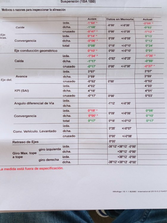

Quattro® Publicado 14 de Octubre del 2020 Autor Denunciar Publicado 14 de Octubre del 2020 (editado) Resultado final , alineación hecha , volante recto coche va recto. Me salió caro pero al menos va recto jejeje, tuvieron que cobrar media hora de trabajo de más por lo de las rótulas. Por otro lado me he pasado por el primer taller para pedir explicaciones y me han dicho que ellos en vez de aflojar la rótula han sacado el brazo entero o algo así y que la solución era ajustar y reajustar hasta que vaya bien... Bueno pues despido este hilo con la hoja de los parámetros antes y después sí algún entendido ve algo raro que me lo diga . Un saludo Editado 14 de Octubre del 2020 por Quattro® Responder

Quattro® Publicado 14 de Octubre del 2020 Autor Denunciar Publicado 14 de Octubre del 2020 hace 1 hora, juliaars2000 dijo: Lo que te comentaba, que no estaba bien alineado. Me alegro que hayas dado con un taller competente. Hola compañero, ahora si que va recto y tal pero que te parecen los datos técnicos que he subido ? Las caídas yo las veo mal pero no se quizás no se puede hacer más ? Responder
juliaars2000 Publicado 14 de Octubre del 2020 Denunciar Publicado 14 de Octubre del 2020 (editado) hace 7 minutos, Quattro® dijo: Hola compañero, ahora si que va recto y tal pero que te parecen los datos técnicos que he subido ? Las caídas yo las veo mal pero no se quizás no se puede hacer más ? Está correcto, es cierto que la caída está fuera de medida que homologa Audi pero poco podrás hacer porque no tiene ajuste. Mientras el coche vaya recto y gaste bien la rueda no te des mal. Yo estoy igual que tú pero con la rueda derecha y no tengo problemas de desgaste. Lo dicho, ahora a disfrutarlo. Editado 14 de Octubre del 2020 por juliaars2000 Responder
