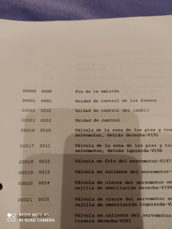

Marcote Publicado 11 de Octubre del 2020 Denunciar Publicado 11 de Octubre del 2020 hace 1 hora, oscareli dijo: Tengo un problema con el modulo abs de audi a6 c5 le he cambiado el modulo abs que me fallaba por otro con la misma referencia y todo y ahora me sale el fallo del sp y abs en el cuadro le puesto el vag.com y me dice fallo códing 0000 A ver en el libro de códigos de error que tengo cuando compre el vagcom que me dieron pone lo siguiente Responder
Marcote Publicado 11 de Octubre del 2020 Denunciar Publicado 11 de Octubre del 2020 A si que no entiendo lo de coding 0000 Responder
