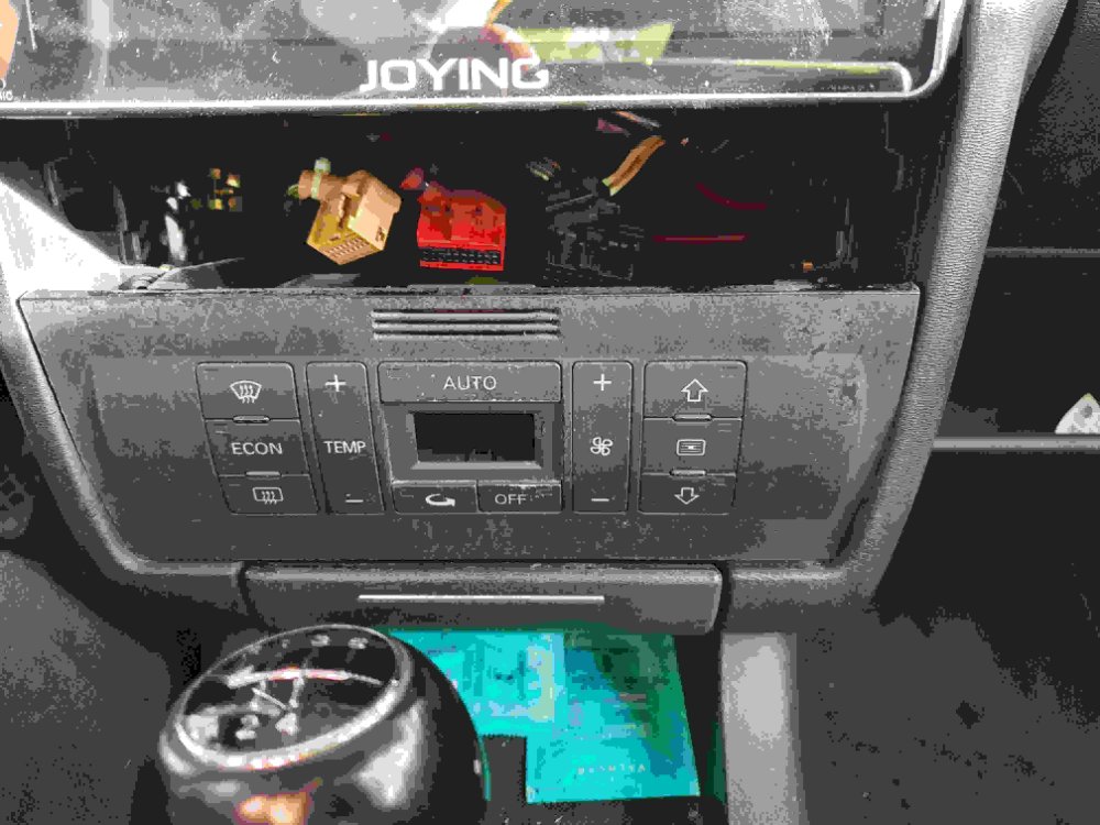

TrotMons Publicado 12 de Octubre del 2020 Denunciar Publicado 12 de Octubre del 2020 Hola, Me presento me llamo Juan y tengo un Audi A3 1.8 Ambition del 2002, 2 puertas . Es hora de cambiar el AutoRadio para poner uno nuevo de doble DIN con navegador (todo un lujo). He leído algunos artículos sobre el tema sobre todo del compi 'Ximal' en este foro y al final no comentan o no llego a entender que cuerpo o carcasa o esqueleto trasero compraron para adaptar a 2 Din, a ver si alguien puede decirme exactamente que carcasa o modelo exacto tengo que comprar para hacer las menos modificaciones posibles. Adjunto Foto. Muchas gracias, espero estar con vosotros mucho tiempo. Saludos Responder

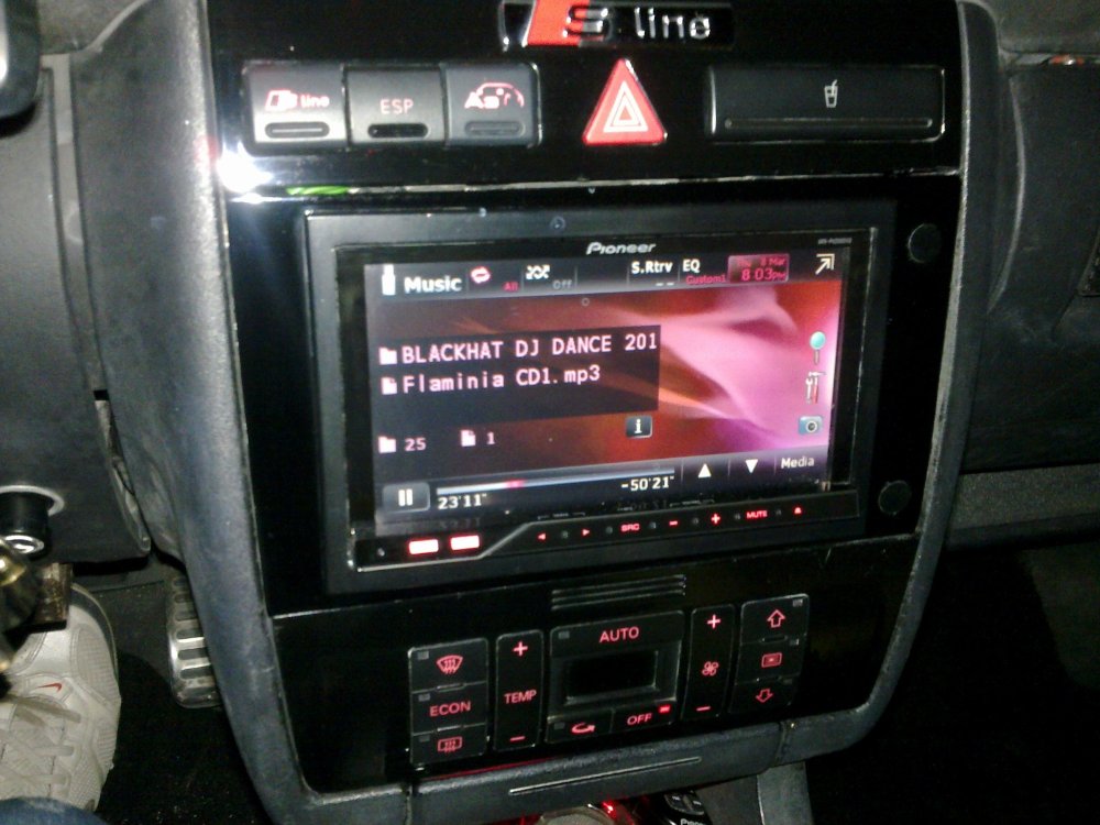

jesus20329 Publicado 12 de Octubre del 2020 Denunciar Publicado 12 de Octubre del 2020 Me da que cambian varias cosas más no solo la carcasa o esqueleto. Me imagino que la carcasa es la parte interior donde va anclado la radio, en el de 1 din el esquelto esta dividido en 2 huecos uno donde va la radio y otro donde va el clima, lo que no se, es si eliminando con una dremel la lamina de plastico que divide el esqueleto en dos, te puede valer el esqueleto para ubicar tu nueva radio 2 din. Luego otra historia es ubicar debajo el clima, no estoy seguro pero creo que la forma y tamaño del frontal del clima de 1 din es diferente al de 2 din. En el A4 b5 hay gente que ha adaptado el esquelto que tu dices, pero luego todo lo demas es diferente, el frontal del clima 2 din es mas estrecho, el cenicero tambien es diferente, incluso el mueble central es diferente, miratelo bien antes de empezar a gastar nada, aunque yo soy de los que piensa que con tiempo y saliva........ . Yo en mi anteror A3 que era pre (el tuyo es restiling) si puse 2 din original, pero lo cambie todo, mueble, cenicero, clima y el esqueleto o carcasa. Responder

Bully Publicado 18 de Octubre del 2020 Denunciar Publicado 18 de Octubre del 2020 Muy buenas. Para un completo y perfecto cambio es imprescindible comprar el soporte original de doble din, resultando en rebajar en parte los laterales del climatizador para poder ubicarlo en la parte inferior de la consola en detrimento del pequeño portaobjetos, el cual encarándolo hacia el climatizador cogiendo como base su parte alta una vez encintado el mismo se puede marcar para su posterior corte o rebaje del panel. Si se monta un equipo de Audi habría que rebajar igualmente una ínfima parte lateral en este caso del navegador y añadir una moldurita si no recuerdo mal en la parte superior. Pero eso una vez encarado se comprueba sin ningún inconveniente. Ahora, si se monta un equipo fuera de origen como Pioneer, Kenwood, etc, el soporte metálico que traba la radio o navegador habría que sujetarlo sellándolo como manera sencilla. No tiene misterio alguno, se encara pero no coincide sujeción alguna como cuando se monta una radio de un din o una de doble en huecos estándar. Igualmente hay que añadir un marco extra que se puede comprar por Amazon, Ebay... No veo ninguno para el 8L, por lo que se tendrá que modificar en parte como por ejemplo en este eliminar la división de DIN. https://www.ebay.es/itm/Marco-adaptador-de-montaje-radio-coche-Audi-A3-A4-07-08-Seat-Exeo-2DIN-1DIN/283600628579?hash=item4207ea2b63:g:f6cAAOSwrptbAu1q Por mi parte lo hice en chapa doble acerada antiforcejeo pintada en negro brillante a juego con el resto de la consola central. Responder

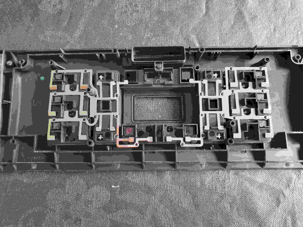

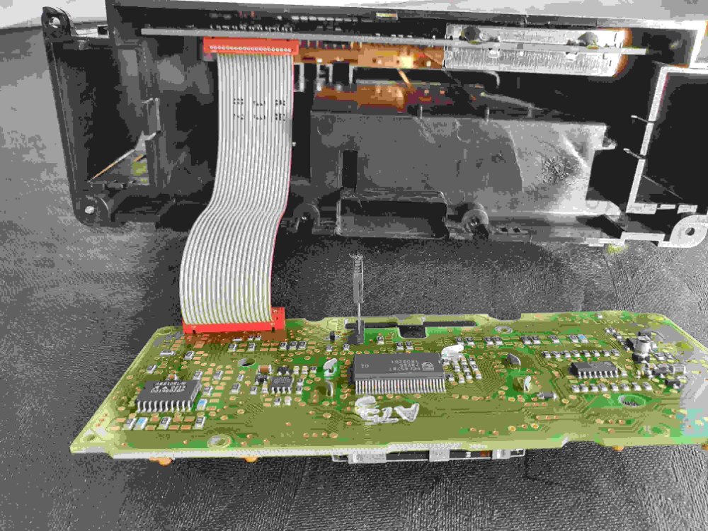

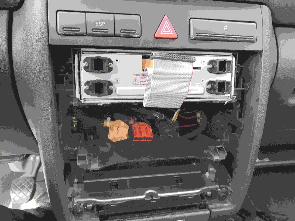

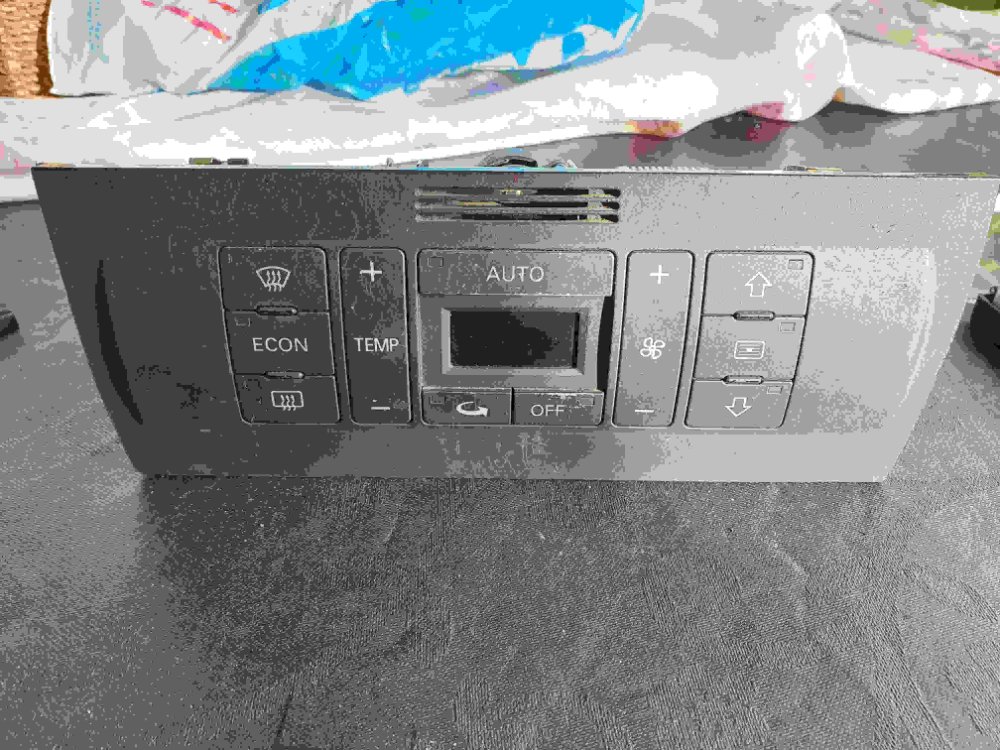

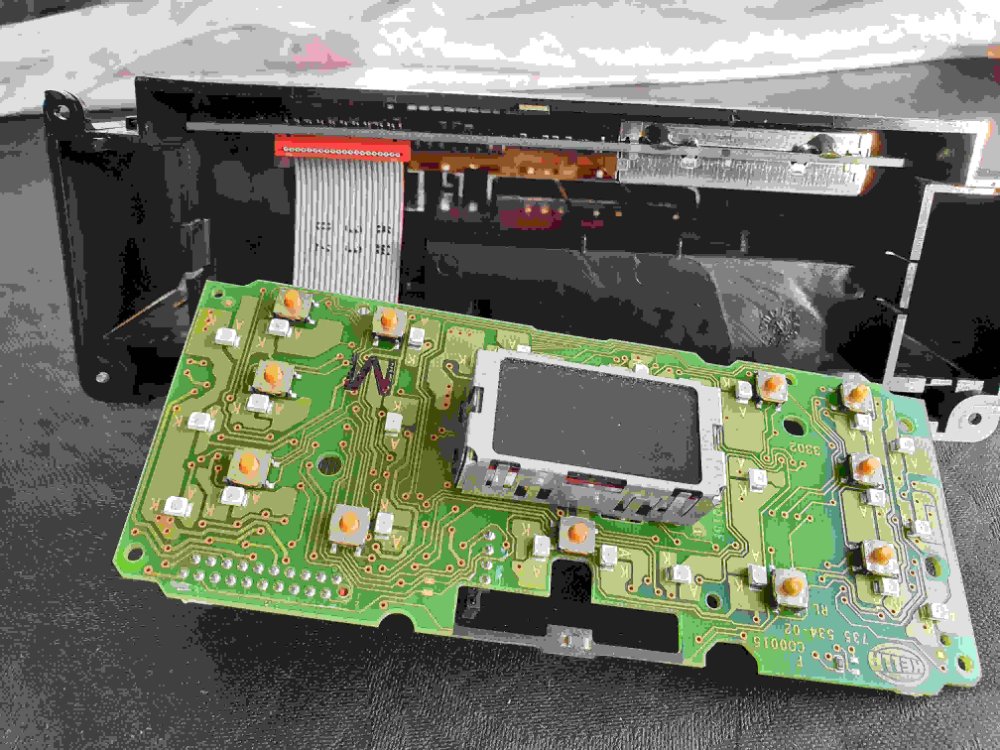

TrotMons Publicado 20 de Octubre del 2020 Autor Denunciar Publicado 20 de Octubre del 2020 Hi buenas por contestar a mis preguntas, al final me anime y aquí los progresos, como veréis desmonte el clima no era necesario pero para hacer una buena plantilla para recortar el clima lo desmonte, si alguien nunca lo ha visto por dento aquí lo teneis. Saludos Responder
TrotMons Publicado 20 de Octubre del 2020 Autor Denunciar Publicado 20 de Octubre del 2020 (editado) Los marcos para mi modelo de unidad los compré en aliexpress el Nº6 que són las midas. Os iré enviando fotos de mis progresos. Gracias Editado 20 de Octubre del 2020 por TrotMons Responder
