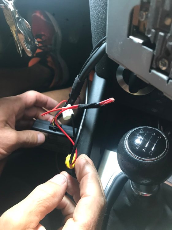

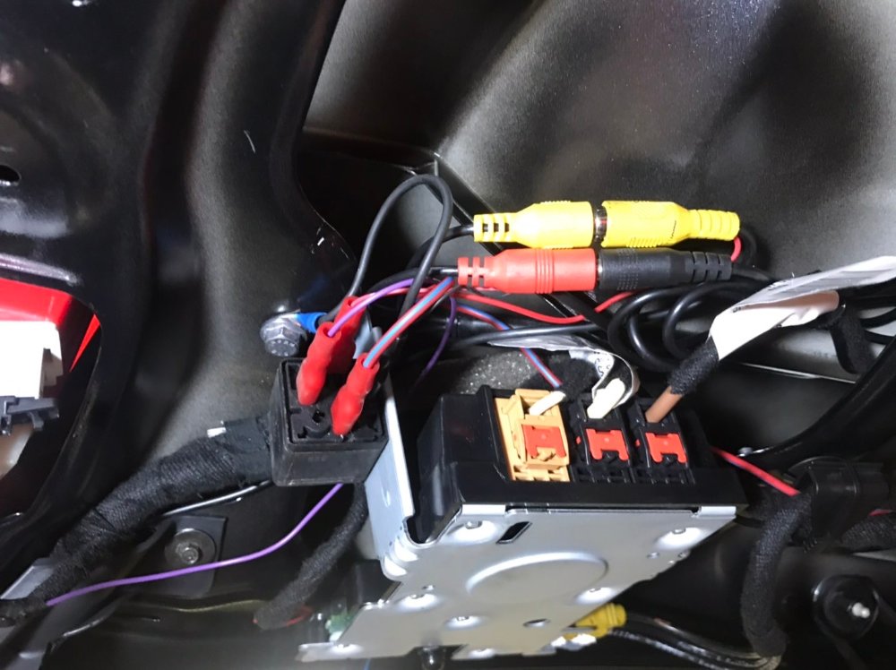

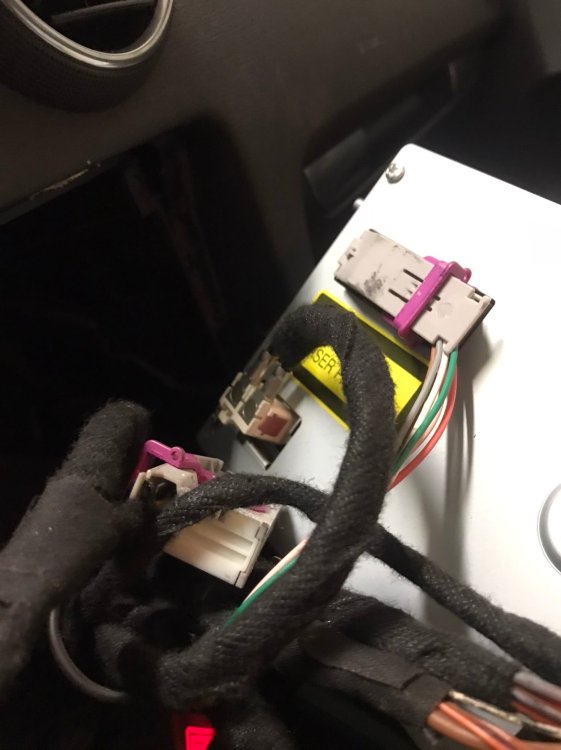

lo primero que hice fue instalar la camara y la conecte a un rele para que como ponen, se active cuando engranes la marcha atras (evidentemente ese rele esta conectado a la marcha atras y al motor del limpia para sacar la corriente). el rca que lleva la imagen lleva un cable rojo donde van esos 12V que pasa a la zona delantera donde lo conecto con el interface y tiene ese mismo rojo y un cable (terminal tecnico desconozco como se llama) de 32 pin que quito el original que trae el navi (original rnse) y le conecto el que trae el interface.
ahora la duda que me lleva es:
el cable rojo que trae el rca con los 12 v lo tengo que conectar al rojo del interface y a su vez al c2 que es el rtfsl del navi?
porque es que asi lo tengo conectado y no se me activa nunca la camara.
