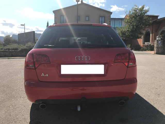

Davidcg Publicado 20 de Octubre del 2020 Autor Denunciar Publicado 20 de Octubre del 2020 Hola muy buenas, gracias por responder. No se que version es pero, no es el que tiene las opticas cuadradas, os pongo una foto y me decis. Me parece que no es quattro, es traccion delantera. Mas o menos sabes hasta cuantos cv puede llegar con esta caja de cambios??? se puede reforzar la caja? Entonces que linea de escape le puedo poner que sea doble? Gracias y un saludo Responder
Carlisu84 Publicado 21 de Octubre del 2020 Denunciar Publicado 21 de Octubre del 2020 Es un A4 B7 avant aqui los expertos @chancosta, @Culebras1979 @Argentum en este motor haber si te pueden ayudar a potenciarlo y a decirte cuanto aguanta reforzar la caja pues como todo, depende de los euros que te quieras gastar. Lo del escape idem, ya tienes doble salida, si quieres algo mejor se puede. para saber si es quattro mira si tienes palieres atras es lo mas facil. Responder

Davidcg Publicado 21 de Octubre del 2020 Autor Denunciar Publicado 21 de Octubre del 2020 Hola gracias por responder. Así que ellos son los gurus de este motor. Que hago, les envío un mensaje privado para decirles que se pasen por aquí??? Bueno ya lo he estado mirando y no tiene palieres traseros, que penita jajaja Claro es que la linea de escape va ligada al turbo que pongas no?? Yo hace no mucho vi una linea para el rs4 entera con colectores y todo por unos 900 euros sino recuerdo mal, el problema es que ahora no lo encuentro Si decido ensanchar el coche también tengo que cambiar el parachoques trasero o me sirve el que tengo? Y la parte de delante se cambian las aletas o se ensanchan las que llevo? Perdonar pero es que soy un novato en esto... Saludos Responder
