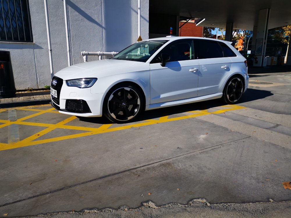

TAKRS Publicado 17 de Octubre del 2020 Denunciar Publicado 17 de Octubre del 2020 Muy buenas a todos encantado de poder presentarme como nuevo propietario de un Rs3 8v. Alguien tiene algo que me pueda interesar a la hora del mantenimiento, pequeñas cosas a tener en cuenta, etc? Tema técnico, alguien sabe como poder saber si mi coche tiene el extra de limitación a 280km/h? El coche sobrepasa los 250km/h el, compraventa que me lo ha vendido me ha asegurado que nunca lo han tocado de electrónica,(reprograciones) y lo único que se me ocurre es que tenga ese extra. Gracias Responder
