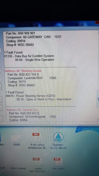

Miguel mac Publicado 23 de Diciembre del 2022 Denunciar Publicado 23 de Diciembre del 2022 (editado) Hola. Tengo un Ibiza 1.2 gasolina del 2003. Reemplace la cremallera de dirección por qué estaba perdiendo líquido. Al colocar todo a la hora de conducir me se encendió el testigo de dirección en el cuadro y la dirección falla aveces como a trompicones va. He comprobado en los polos de la batería y me da 14 a 14.5v . Pero al girar el volante el voltaje cae a 12.5 e incluso poco menos. Lo primero que hice fue poner una batería nueva por si más moscas y en vez de poner la de 55A original le he cascado una de 70A de un TDI. Sigue igual. Entonces desmonté el conector del sensor G250 lo heche limpiacontactos y revise pines y bien, pele un poco los cables y comprobé en los pines del conector y tienen los 3 continuidad. Con la cremallera vieja nunca tuve problemas, ha sido todo al cambiarla y poner todo en marcha de nuevo. Por eso cambie batería de primeras sin probar nada más por qué el coche se tiro dos semanas desmontado sin poder arrancar. Por si la batería se había estropeado. Las luces parpadean más de lo normal. Tengo el error ese de ustedes 00816 sensor g250 , open or short to plus - intermitent Editado 23 de Diciembre del 2022 por Miguel mac Responder
Tolo Publicado 24 de Diciembre del 2022 Denunciar Publicado 24 de Diciembre del 2022 El consumo de la dirección electrohidráulica es elevado, igual unos 40 o 50 Amperes. Pero si con el motor en marcha el voltaje cae hasta 12.5 al girar el volante sospecha del alternador (habiendo descartado un fallo en la batería). Las escobillas gastadas o una fase del alternador que falla podría ser la causa de tu fallo. Borra el fallo del sensor para ver si se reproduce o se produjo al desmontar algo. Responder
