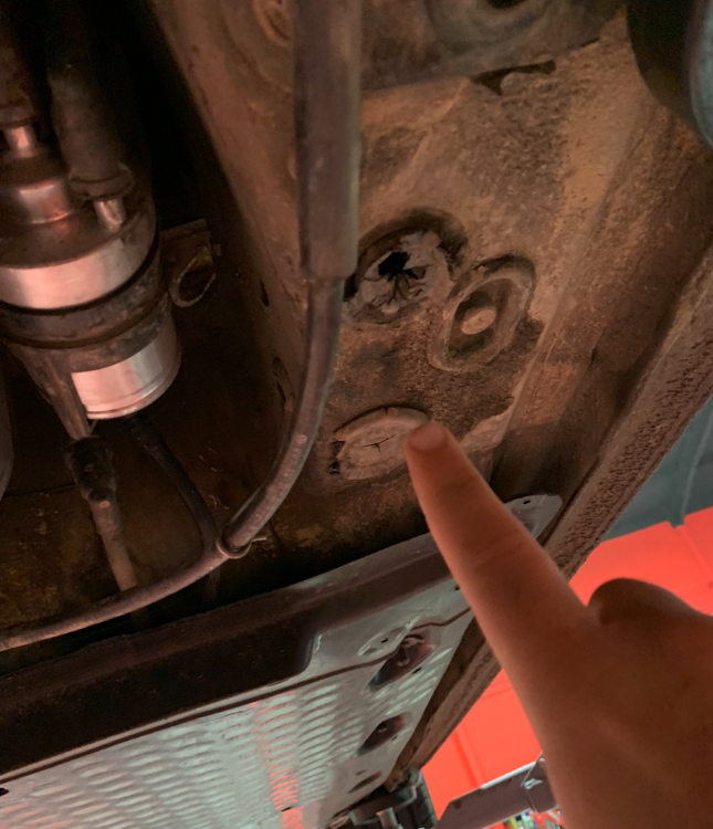

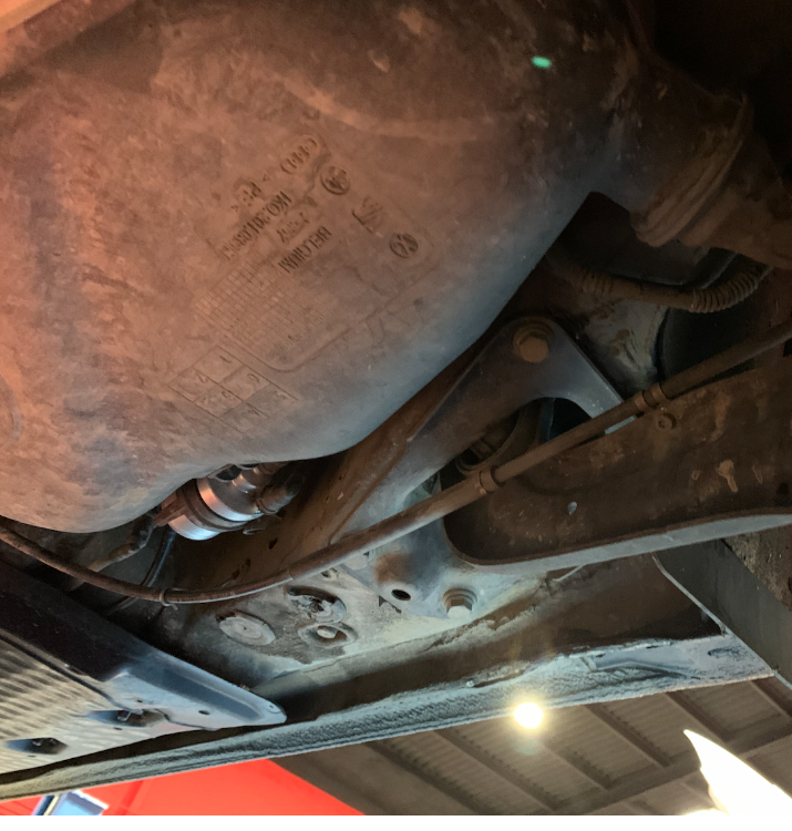

Hola a todos, he visto que en el suelo de mi Audi A3 8P de 2005 hay unos tapones de plástico que están muy desgastados y dañados, pero he mirado en el programa de recambios y no hay forma de encontrar la referencia. Os dejo fotos por si alguno me puede ayudar.

En el ETKA tienes 3 paginas dedicadas a tapones, son los 803-35,36 y 37. Te dejo uno, que creo que es el que puede ser...

Muchísimas gracias compañero, no lo había visto y mira que miré varias veces, supongo que buscaba "tapón" cuando es una "válvula desagüe".
