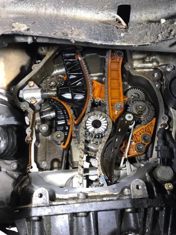

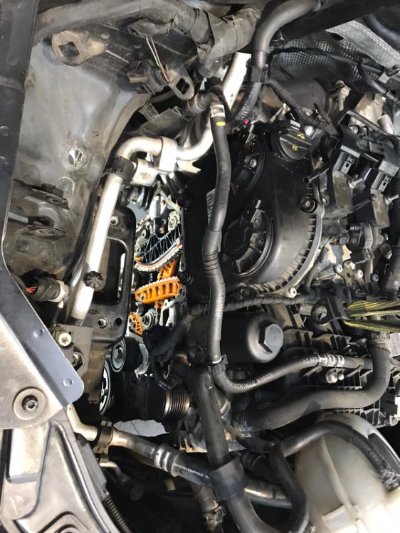

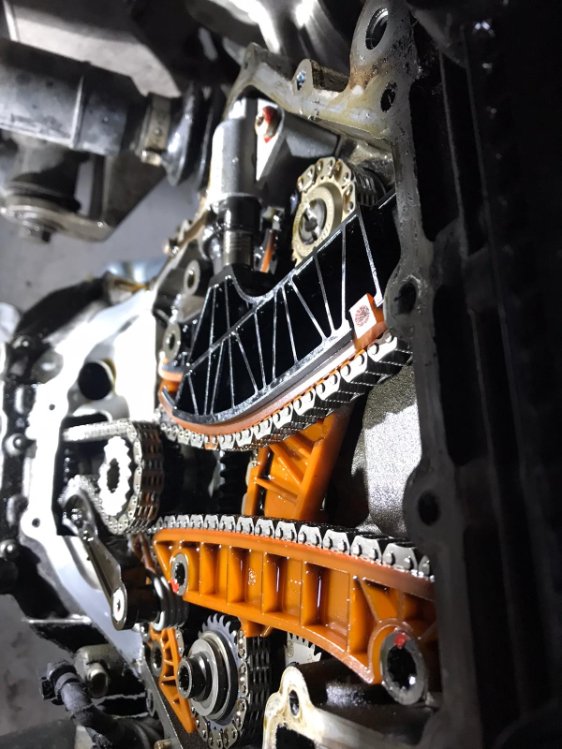

Hola de nuevo,
Finalmente tras cambiar los tensores de la cadena de distribución, el mecánico me envío unas fotos de los mismos y en las cuales desde mi punto de vista no me parece normal el estado de la cadena, se ve destensada. Me dicen que está perfecta, pero el ruido al arrancar me lo sigue haciendo.
A vosotros os parece normal?
Sabéis cual podría ser el motivo?
Lo hace aveces en caliente y otras en frío (un par de segundos solo)
Gracias de antemano
