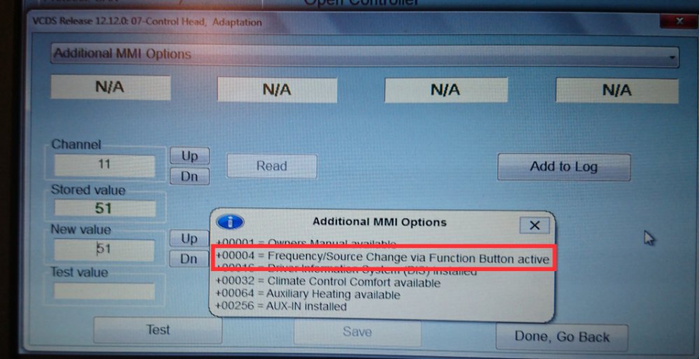

Muy buenas,
Me podéis orientar sobre el significado de esta opción en el MMI ?
Quiero hacer que baje el volumen de la radio cuando meto marcha atrás y resulta que el MMI del coche 2G high con APS plus no viene configurado de fábrica , en otros sí como el 2G con APS (solo atrás) .
He probado sumar 8 al valor almacenado en el canal 11 del control head 7 pero nada y creo que sería está opción del título pero tampoco funciona.
Sabéis que significa está opción ?
