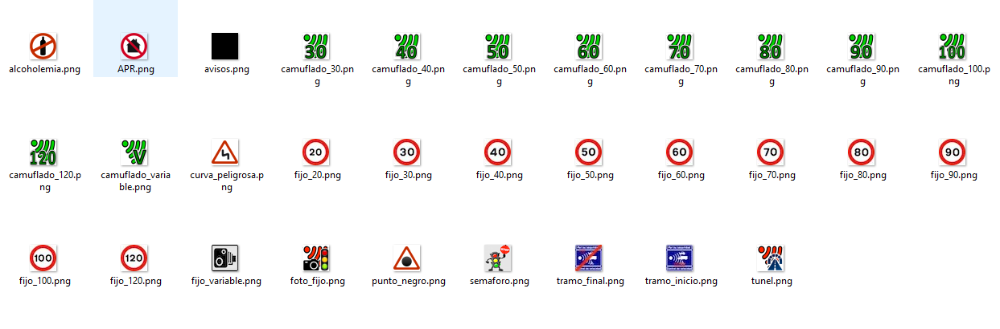

Pedrod100 Publicado 21 de Octubre del 2020 Denunciar Publicado 21 de Octubre del 2020 Me uno a este nuevo hilo @maherran, y os comento las pruebas que he hecho. Hoy he creado con Poicreator los últimos radares con todo el proceso automatizado y he personalizado los iconos de radares que lleva la herramienta usando los Fijos que me ha pasado el compañero @choto1976. otros he dejado los que vienen por defecto (camuflados), tambien he cambiado algunos como los de túnel, semáforo etc. He marcado 9 avisos de aproximación en el MMI Fijo 30, Fijo 40 , Fijo 50, Fijo 60, Fijo 70, Fijo 80, Fijo 90, Fijo 100 y Fijo 120 y el decimo aviso de aproximación es el de Avisos, en el que he marcado todos los demás, (incluido el de Fijo 20 icono que he tenido que crear a mano ya que no lo he localizado por ningún sitio). A falta de hacer las pruebas en movimiento, se ven todos perfectamente con zoom hasta 5 KM. Eso si, después de la importación he tenido que reiniciar el MMI, sino no los veía. los iconos que he puesto son estos, por si a alguien le interesan. Esta tarde probaré los avisos de aproximación, ya que paso por un radar camuflado de 60 y con el icono Avisos , debería cantármelo. Os voy comentando. 1 Responder

maherran Publicado 21 de Octubre del 2020 Autor Denunciar Publicado 21 de Octubre del 2020 hace 1 hora, Pedrod100 dijo: los iconos que he puesto son estos, por si a alguien le interesan. De eso se trata el tema de la nueva utilidad, de poder compartir estas cosas, pero de forma sencilla. Tengo preparado una mini-utilidad para que los que estáis ya usando POICreator podáis crear vuestro fichero de configuración, que pueda ser compartido. En breve os la pondré a disposición para ir haciendo boca, mientras la versión V 2.0 va llegando, donde ya se integra de forma "nativa" la posibilidad de generar/recuperar estos ficheros de configuración con un click. Supongo que los que estáis siguiendo este tema ya os habéis percatado de que me gusta automatizar en lo posible los procesos para hacerlos accesibles de una forma sencilla. ¿Para qué perder el tiempo en tareas rutinarias que pueden encargarse a una máquina, cuando el valor añadido que nosotros podemos aportar es la creatividad? Responder
