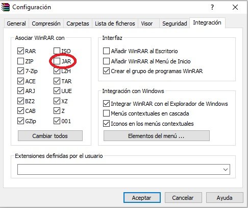

maherran Publicado 18 de Enero del 2021 Autor Denunciar Compartir Publicado 18 de Enero del 2021 hace 7 horas, alagar27 dijo: Si, podria ser que en el pc que es el que tiene Windows diez y donde me da el error que sale en el pantallazo que comentas y en el que el descompresor zip que creo es otro distinto a unrar pero si con licencia de prueba tenga asociada esa extension .jar de forma predeterminada y se me abre de esa manera y no como deberia, pruebo a eliminar esa extension para que no la abra el descompresor comentado por si es ese el problema entonces? Si es asi como digo me comentas y mañana lo pruebo y te comento resultado. Un saludo. OK Responder Enlace al comentario Compartir en otros sitios web More sharing options...
maherran Publicado 18 de Enero del 2021 Autor Denunciar Compartir Publicado 18 de Enero del 2021 Supongo que te refieres a esto: Responder Enlace al comentario Compartir en otros sitios web More sharing options...
alagar27 Publicado 18 de Enero del 2021 Denunciar Compartir Publicado 18 de Enero del 2021 (editado) hace 5 minutos, maherran dijo: Supongo que te refieres a esto: Si correcto. Tendria que mirar en el descompresor que uso si esta marcada esa extension .jar Editado 18 de Enero del 2021 por alagar27 Responder Enlace al comentario Compartir en otros sitios web More sharing options...
alagar27 Publicado 18 de Enero del 2021 Denunciar Compartir Publicado 18 de Enero del 2021 hace 2 horas, alagar27 dijo: Si correcto. Tendria que mirar en el descompresor que uso si esta marcada esa extension .jar compañero maherran si estaba marcada la extension comentada y la desmarque en el winrar que es el descompresor uso en el pc con windows 10 donde me salia el fallo ese pero tras desmarcarlo me seguia abriendo el winrar la extension aunque tras varias pruebas ahora ya me sale que el archivo poicreator.jar me lo abre la java platform pero cuando le doy tanto al icono que se creo en escritorio o lista de programas se me abre una ventana negra que enseguida se cierra y no me inicia el poicreator cosa que en el pc con windows 7 lo tengo igual para que la extension .jar me la abra de la misma manera y se me abre el programa sin problemas no se que pasara aunque almenos la version basada en windows nativo o sea la version v4wn en los dos pc tanto el de windows siete como windows 10 me va perfectamente y solo me va la version v4wj en el de windows 7. Un saludo. Responder Enlace al comentario Compartir en otros sitios web More sharing options...
maherran Publicado 18 de Enero del 2021 Autor Denunciar Compartir Publicado 18 de Enero del 2021 hace 1 minuto, alagar27 dijo: ...no se que pasara aunque almenos la version basada en windows nativo o sea la version v4wn en los dos pc tanto el de windows siete como windows 10 me va perfectamente y solo me va la version v4wj en el de windows 7... Al menos, aunque no consigas arreglar el desaguisado en Windows 10, tienes herramientas funcionales en ambos sistemas operativos. Buena noticia. Responder Enlace al comentario Compartir en otros sitios web More sharing options...
maherran Publicado 18 de Enero del 2021 Autor Denunciar Compartir Publicado 18 de Enero del 2021 Deberías de tener esto así configurado, como mínimo, aparte de que puedas haber dejado alguna otra cosa mal... Responder Enlace al comentario Compartir en otros sitios web More sharing options...
alagar27 Publicado 18 de Enero del 2021 Denunciar Compartir Publicado 18 de Enero del 2021 (editado) hace 2 horas, maherran dijo: Deberías de tener esto así configurado, como mínimo, aparte de que puedas haber dejado alguna otra cosa mal... Lo tengo correctamente eso como ves en la foto y no se que otra cosa podria estar mal pero no abre, me sale esa ventana negra que se cierra enseguida al darle al icono creado en el escritorio. La segunda foto aunque no se ve claro se ve como aparece una ventana pero esta desaparece muy rapido Editado 18 de Enero del 2021 por alagar27 Responder Enlace al comentario Compartir en otros sitios web More sharing options...
