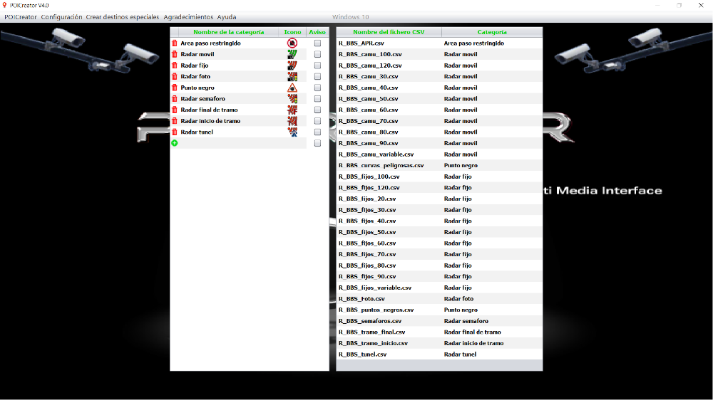

foreroadicto Publicado 19 de Julio del 2021 Denunciar Publicado 19 de Julio del 2021 Buenas. Esta configuracion esta correcta no? los indicadores en verde....lo unico que he eliminado los controles de alcoholemia porque no me interesan. Entiendo que aunque el programa descargue el csv de los controles de alcoholemia como no lo tengo en la lista no lo usa. Gracias. Responder
alagar27 Publicado 19 de Julio del 2021 Denunciar Publicado 19 de Julio del 2021 hace 3 horas, foreroadicto dijo: Buenas. Esta configuracion esta correcta no? los indicadores en verde....lo unico que he eliminado los controles de alcoholemia porque no me interesan. Entiendo que aunque el programa descargue el csv de los controles de alcoholemia como no lo tengo en la lista no lo usa. Gracias. me parece que si, todo correcto. Responder
acidheart Publicado 19 de Julio del 2021 Denunciar Publicado 19 de Julio del 2021 Buenas alguien que me ayude y me puede explicar de la forma mas sencilla de como puedo agrupar los radares por categorias .? Gracias Responder
maherran Publicado 19 de Julio del 2021 Autor Denunciar Publicado 19 de Julio del 2021 hace 4 horas, foreroadicto dijo: Buenas. Esta configuracion esta correcta no? los indicadores en verde....lo unico que he eliminado los controles de alcoholemia porque no me interesan. Entiendo que aunque el programa descargue el csv de los controles de alcoholemia como no lo tengo en la lista no lo usa. Gracias. Yo tengo una duda (igual es que se me están oxidando las neuronas): ¿cómo has quitado de la lista el fichero CSV de alcoholemia? Y aparte de eso, la mejor prueba es ver si los ficheros que se generan te funcionan en el coche. ¿Es así? Responder
maherran Publicado 19 de Julio del 2021 Autor Denunciar Publicado 19 de Julio del 2021 hace 31 minutos, acidheart dijo: Buenas alguien que me ayude y me puede explicar de la forma mas sencilla de como puedo agrupar los radares por categorias .? Gracias ¿Tienes claro qué categorías quieres definir? El ejercicio que ha mostrado @foreroadicto puede darte una idea, ¿no? Responder
acidheart Publicado 19 de Julio del 2021 Denunciar Publicado 19 de Julio del 2021 hace 14 minutos, maherran dijo: ¿Tienes claro qué categorías quieres definir? El ejercicio que ha mostrado @foreroadicto puede darte una idea, ¿no? si practicamente como ese,,pero no se como hacerlo.. Responder
foreroadicto Publicado 19 de Julio del 2021 Denunciar Publicado 19 de Julio del 2021 hace 1 hora, maherran dijo: Yo tengo una duda (igual es que se me están oxidando las neuronas): ¿cómo has quitado de la lista el fichero CSV de alcoholemia? Y aparte de eso, la mejor prueba es ver si los ficheros que se generan te funcionan en el coche. ¿Es así? pues borre el csv de la carpeta donde de descargan y desaparecio de la lista.... Responder
maherran Publicado 20 de Julio del 2021 Autor Denunciar Publicado 20 de Julio del 2021 hace 8 horas, foreroadicto dijo: pues borre el csv de la carpeta donde de descargan y desaparecio de la lista.... Lo sospechaba. Simplemente indicarte, como ya hice en algún otro caso anterior, que es una operación no contemplada por la aplicación, al hacerse fuera de la misma, y por tanto puede tener efectos imprevisibles. No obstante, ya veo que estáis empeñados en demostrar que es una aplicación a prueba de bombas, y con muchas más posibilidades de las inicialmente previstas en el diseño, lo cual, evidentemente, también tiene su parte positiva. Responder
