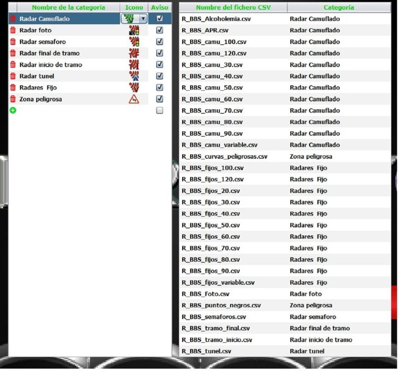

maherran Publicado 20 de Julio del 2021 Autor Denunciar Publicado 20 de Julio del 2021 hace 15 horas, acidheart dijo: si practicamente como ese,,pero no se como hacerlo.. ¿Te vale esto? Otra alternativa es leer el manual que puedes descargar desde la web (en concreto el capítulo 6). Responder

acidheart Publicado 20 de Julio del 2021 Denunciar Publicado 20 de Julio del 2021 (editado) hace 4 horas, maherran dijo: ¿Te vale esto? Otra alternativa es leer el manual que puedes descargar desde la web (en concreto el capítulo 6). Si me vale,,muchas gracias,.,he realizado esta configuracion ,,ves alguna pega..?? Editado 20 de Julio del 2021 por acidheart Responder
maherran Publicado 20 de Julio del 2021 Autor Denunciar Publicado 20 de Julio del 2021 hace 1 minuto, acidheart dijo: Si me vale,,muchas gracias,.,he realizado esta configuracion ,,ves alguna pega..?? La única pega es que no veo la imagen... Responder
acidheart Publicado 20 de Julio del 2021 Denunciar Publicado 20 de Julio del 2021 Lo ves ahora en la foto de arriba? Responder
acidheart Publicado 20 de Julio del 2021 Denunciar Publicado 20 de Julio del 2021 Lo que no he encontrado es el icono de radar con la camara debajo para los camuflados. Responder
maherran Publicado 20 de Julio del 2021 Autor Denunciar Publicado 20 de Julio del 2021 (editado) hace 4 minutos, acidheart dijo: Lo ves ahora en la foto de arriba? Ahora sí. Me parece que te sobran las marcas de la columna Aviso para lo que tú quieres. Por lo demás, entiendo que es lo que pretendías, y las 2 cabeceras están en verde, por lo que todo te debería funcionar. Probablemente es necesario una pequeña aclaración sobre el tema de la columna Aviso: todo lo que se seleccione aquí va a ser incluído en una nueva categoría denominada Avisos. Como asumo que en el MMI ya vas a activar los avisos sonoros para el resto de las categorías, y el número de categorías es inferior a 10, no tiene sentido duplicar los radares creando una nueva categoría con los radares que ya tienes recogidos en el resto de las categorías. Espero haberme explicado. Probablemente para alguien que empieza a entender la herramienta no sea muy intuitivo. Editado 20 de Julio del 2021 por maherran Responder
maherran Publicado 20 de Julio del 2021 Autor Denunciar Publicado 20 de Julio del 2021 hace 1 minuto, acidheart dijo: Lo que no he encontrado es el icono de radar con la camara debajo para los camuflados. En este foro hay una entrada de no hace mucho tiempo en la que se incluían unos ficheros con cantidad de iconos de radares. No sé si ahí estaría lo que buscas. Responder
acidheart Publicado 20 de Julio del 2021 Denunciar Publicado 20 de Julio del 2021 hace 1 minuto, maherran dijo: Ahora sí. Me parece que te sobran las marcas de la columna Aviso para lo que tú quieres. Por lo demás, entiendo que es lo que pretendías, y las 2 cabeceras están en verde, por lo que todo te debería funcionar. Ya pero todabia no me queda muy claro para que sirve la categoria Avisos,,si me podrias explicar. Agradecido Justo ahora, maherran dijo: En este foro hay una entrada de no hace mucho tiempo en la que se incluían unos ficheros con cantidad de iconos de radares. No sé si ahí estaría lo que buscas. Si se a que te refieres los iconos del compañero Eklalj o eso creo pero no esta el que busco y alos descarge. Por cierto una vez de modificado se guarda solo o ahy que darle a guardar??.. Responder
maherran Publicado 20 de Julio del 2021 Autor Denunciar Publicado 20 de Julio del 2021 Justo ahora, acidheart dijo: Ya pero todabia no me queda muy claro para que sirve la categoria Avisos,,si me podrias explicar. Agradecido Si se a que te refieres los iconos del compañero Eklalj o eso creo pero no esta el que busco y alos descarge. Por cierto una vez de modificado se guarda solo o ahy que darle a guardar??.. Respecto a tu primera pregunta, he editado la entrada intentando explicarlo. Respecto a la segunda pregunta, si te refieres a la configuración, al salir de la aplicación estando ambos indicadores en verde, se guarda automáticamente la última configuración que tengas, de forma que cuando vuelvas a ejecutar la aplicación te encuentres en la misma situación que donde lo dejaste. Responder

acidheart Publicado 20 de Julio del 2021 Denunciar Publicado 20 de Julio del 2021 hace 3 minutos, maherran dijo: Respecto a tu primera pregunta, he editado la entrada intentando explicarlo. Respecto a la segunda pregunta, si te refieres a la configuración, al salir de la aplicación estando ambos indicadores en verde, se guarda automáticamente la última configuración que tengas, de forma que cuando vuelvas a ejecutar la aplicación te encuentres en la misma situación que donde lo dejaste. Muchas graciass,,gran programa y facil de usar.. Responder
maherran Publicado 20 de Julio del 2021 Autor Denunciar Publicado 20 de Julio del 2021 hace 3 minutos, acidheart dijo: Muchas graciass,,gran programa y facil de usar.. A tí por compartir tu experiencia y sumarte a este grupo. Por si aporta algo más, a lo largo de este foro en su día publiqué cuatro diferentes configuraciones. En una de ellas (la que yo personalmente uso) estaban marcados en la columna avisos todos los radares fijos que no eran de velocidad más los radares fijos de 20 km/h. ¿Por qué esto? Por la limitación de un máximo de 10 categorías en las que marcar en el MMI los avisos sonoros. ¿Y esto qué tiene que ver? Pues que yo tengo activados en el MMI los avisos sonoros para todas las categorías de radares fijos de velocidad excepto la de 20 km/h (son 9 categorías), y para poder agrupar el resto de radares fijos los meto dentro de la categoría Avisos (marcando esta columna en los que me interesa), de forma que también activo el aviso sonoro para la categoría Avisos. Con ello, y usando 10 categorías, tengo avisos sonoros para todos los radares fijos, sean del tipo que sean: las 9 categorías que tengo directamente seleccionadas me aparecerá con el texto de la categoría, y los radares agrupados en la categoría Avisos me aparecerán con el texto genérico "Avisos". Responder

acidheart Publicado 20 de Julio del 2021 Denunciar Publicado 20 de Julio del 2021 hace 14 minutos, maherran dijo: A tí por compartir tu experiencia y sumarte a este grupo. Por si aporta algo más, a lo largo de este foro en su día publiqué cuatro diferentes configuraciones. En una de ellas (la que yo personalmente uso) estaban marcados en la columna avisos todos los radares fijos que no eran de velocidad más los radares fijos de 20 km/h. ¿Por qué esto? Por la limitación de un máximo de 10 categorías en las que marcar en el MMI los avisos sonoros. ¿Y esto qué tiene que ver? Pues que yo tengo activados en el MMI los avisos sonoros para todas las categorías de radares fijos de velocidad excepto la de 20 km/h (son 9 categorías), y para poder agrupar el resto de radares fijos los meto dentro de la categoría Avisos (marcando esta columna en los que me interesa), de forma que también activo el aviso sonoro para la categoría Avisos. Con ello, y usando 10 categorías, tengo avisos sonoros para todos los radares fijos, sean del tipo que sean: las 9 categorías que tengo directamente seleccionadas me aparecerá con el texto de la categoría, y los radares agrupados en la categoría Avisos me aparecerán con el texto genérico "Avisos". Seria de utilidad ver esas publicaciones con cuatro diferentes configuraciones para hacerme una diea,,,pero llevo un rato buscando pero no lo encuentro... Responder
