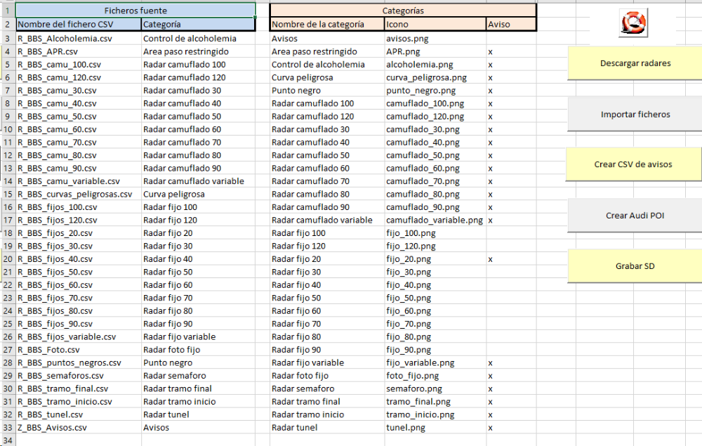

Pedrod100 Publicado 22 de Octubre del 2020 Denunciar Publicado 22 de Octubre del 2020 hace 11 horas, maherran dijo: Releyéndote me parece que se te ha pasado por alto que este icono viene en la configuración por defecto..., aunque quizás no es lo que buscabas... Cierto, yo buscaba el icono de 20 dentro del circulo rojo, he puestos todos los fijos con ese icono y los camuflados con los Verdes de la "señal inalámbrica." Responder
maherran Publicado 22 de Octubre del 2020 Autor Denunciar Publicado 22 de Octubre del 2020 hace 1 hora, Pedrod100 dijo: Bueno, pues probados los radares en ruta y no me avisa, no salta ningún aviso de radar ni de punto negro que tambien paso por uno. Si que los veo en el mapa del MMI, pero no los "canta". Por Que puede ser?, supongo que no hay que marcar con X el poi de "Avisos" o si? Tambien decir que no he pasado por ningún radar de los fijos, que son de los 9 que tengo marcados con aviso de aproximacion + la categoria de Avisos. Resumiendo lo que no me avisa es la categoria "Avisos", los otros nueve radares no los he probado. Esta es la configuracion que tengo en POICreator. Vamos a ver si soy capaz de entenderte y hablamos de lo mismo: Con tu configuración, lo que has generado es una categoría Avisos que agrupa todos los radares de las categorías de fijos 20, y el resto de no fijos. Ahora bien, lo que marca en el vehículo qué radares te avisan será las categorías que tú señales en el Aviso de aproximación: - si marcas aviso de aproximación para la categoría Avisos deberás pasar por cualquier rada que no sea fijo, o que sea fijo de 20 (es decir, todos los que has incluído en esa categoría con una "x" en POICreator) - si marcas, además, aviso de aproximación para el resto de los fijos a los que no les has puesto "x" en POICreator entonces tendrás aviso para TODOS, ya has dejado 9 categorías sin incluir en la categoría Avisos, pero que sonarían porque has activado el aviso de aproximación en el coche. No sé si te aclaro o te lío más... Responder

Pedrod100 Publicado 22 de Octubre del 2020 Denunciar Publicado 22 de Octubre del 2020 Exacto... eso es lo que he hecho. teniendo en cuenta que son 10 avisos lo que permite el MMi, he puesto 9 avisos de radares Fijos, y uno mas que es el de "AVISOS" que tiene todos los demas radares, incluido el de fijos 20. Pero al pasar por uno de camuflado 60, que deberia avisar como "Avisos" no lo hace, asi como un punto negro que tampoco. Si que los veo en el MMI pero no avisa. hace 5 minutos, maherran dijo: Vamos a ver si soy capaz de entenderte y hablamos de lo mismo: Con tu configuración, lo que has generado es una categoría Avisos que agrupa todos los radares de las categorías de fijos 20, y el resto de no fijos. Ahora bien, lo que marca en el vehículo qué radares te avisan será las categorías que tú señales en el Aviso de aproximación: - si marcas aviso de aproximación para la categoría Avisos deberás pasar por cualquier rada que no sea fijo, o que sea fijo de 20 (es decir, todos los que has incluído en esa categoría con una "x" en POICreator) - si marcas, además, aviso de aproximación para el resto de los fijos a los que no les has puesto "x" en POICreator entonces tendrás aviso para TODOS, ya has dejado 9 categorías sin incluir en la categoría Avisos, pero que sonarían porque has activado el aviso de aproximación en el coche. No sé si te aclaro o te lío más... Responder

maherran Publicado 22 de Octubre del 2020 Autor Denunciar Publicado 22 de Octubre del 2020 Me viene algo a la cabeza... En la versión V 2.0, aparte de la integración ya mencionada de la nueva utilidad, otra de las cosas que "toqué" se centra en "replicar" al máximo posible el tratamiento de todas las estructuras de ficheros, ordenamiento de datos, etc. que usa POIbase, visto que a algunos usuarios les funcionaban unas cosas y a otros no. Esto lo dejé ya preparado el fin de semana pasado, entre tanto desconocía si el último cambio que propuse funcionaría o no. Una vez que @alagar27 confirmó que la versión V 1.2.2 funcionaba, y habiendo probado por mi cuenta que la "compatibilización" con POIbase funcionaba, me centré en el desarrollo de guardar/recuperar configuraciones, que es lo que más trabajo me ha llevado. Veremos... Responder
