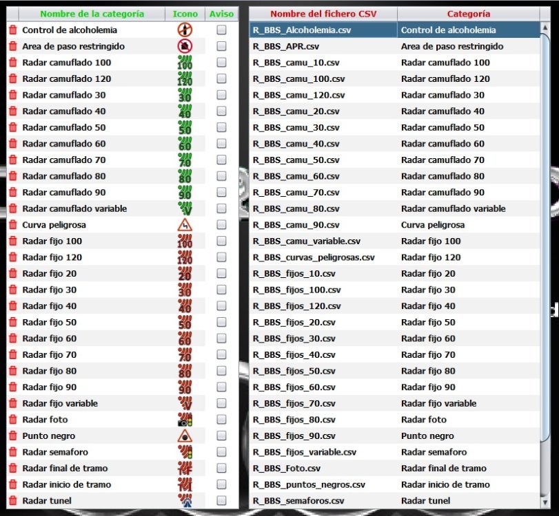

Tal como empecé a sospechar, existe una forma de "arreglar" el entuerto.
...pero...
Por el momento, tiene una limitación: sólo se pueden definir 30 categorías.
Os cuento la prueba que acabo de hacer:
  1. Arranco POICreator con el parche (para el caso de los usuarios de Mac OS, si ya no les arranca POICreator, deberían reinstalarlo para poder arrancarlo).
  2. Creo destinos especiales (Y NO SALGO DE POICreator).
  3. Voy a Configuración - Cambiar. Aparecerá el indicador de la tabla de la derecha en rojo, ya que hay 4 nuevos ficheros que no tienen categoría asociada.
  4. Aquí viene la limitación actual, y es que no se pueden definir más que 30 categorías, luego tenéis que bregar con ello. Pero lo que sí debéis hacer llegado este punto es asignar categorías a los 4 nuevos ficheros. Automáticamente los indicadores de las tablas se pondrán en verde.
  5. Salgo de POICreator.
A partir de aquí me olvido del parche, ya que todo volverá a funcionar con normalidad.

He probado como dices y funciona (Windows 10), después de hacer la modificación desde el parche ya me abre bien desde la aplicación sin parche, incluso después de crear los destinos.
Además tenía un jaleo de ficheros y categorías que estaban cambiados, seguramente al incluir las 4 nuevas categorías:

Podría ser una nueva configuración (y este su fichero correspondiente):
Tiene 10 categorías para MMI:
  1. Radar fijo 100
  2. Radar fijo 120
  3. Radar fijo 30
  4. Radar fijo 40
  5. Radar fijo 50
  6. Radar fijo 60
  7. Radar fijo 70
  8. Radar fijo 80
  9. Radar fijo 90
  10. Avisos, que agrupa:
  • Radar fijo 10
  • Radar fijo 20
  • Radar fijo variable
  • Radar foto
  • Radar semáforo
  • Radar final de tramo
  • Radar inicio de tramo
  • Radar tunel

Pues yo, viendo el descabale de ficheros csv asociados a categorías que no les corresponden. No me fio de lo que se genere para cargar en el coche. Ya que no se en que momento se generan las asociaciones de iconos y coordenadas para montar los ficheros de salida.
Porque el parche lo que hace, es borrar los ficheros csv de las cuatro nuevas categorías antes de arrancar POICreator, para que este pueda arrancar.
Pero en el momento que se le da Crear destinos especiales, el programa se baja los nuevos ficheros csv (los cuatro nuevos incluidos). Y en algún momento después se generan los ficheros para grabar a la SD o pen drive.
Entiendo que si hay un fichero de configuración asociando categorías con csv, se generará bien. Pero como al entrar en la opción de cambiar, sale todo manga por hombro. Ya no estoy seguro.
He hecho otra prueba con el Mac, pero que también funcionará en Windows. Y es la siguiente:
1.- Abro POICreator después de reinstalar o borrar los ficheros csv nuevos.
2.- Le doy a Crear destinos especiales (se baja los csv y me pregunta si quiero salvar a SD/HD/...
3.- En ese momento. Antes de darle a salvar. Me voy a borrar los 4 ficheros csv que han venido nuevos a molestar
4.- Una vez borrados, vuelvo a POICreator, y le digo que si quiero grabar a la SD
Como resultado. Se genera la SD bien. Y todo queda preparado para volver a arrancar POICreator la próxima vez.

Vamos a ver. Yo entiendo que en este momento está todo un poco manga por hombro, pero si lees los últimos mensajes me parece que se puede aclarar.
En primer lugar, parche o no parche, la propuesta de acabar con él es esta.
Por intentar aclarar tus dudas, yendo a lo sencillo, sólo después de haber conseguido que la configuración con los 34 ficheros sea correcta hay garantía de que los radares generados estén bien (entiendo).
He querido simplificar la respuesta para que no nos volvamos todos locos, pero creo que aclarará tus dudas. O por decirlo de otro modo, hay que generar los destinos especiales 2 veces: una para tener las tablas "mal" pero con los ficheros nuevos cargados y, después de haber arreglado las tablas, una segunda para que los radares se creen de acuerdo a la nueva configuración de 34 ficheros y 30 categorías. A partir de ahí, vuelta a la normalidad, sin parches, y con los 34 ficheros.
A partir de ahí, he visto que la parte de quitar la limitación de 30 categorías es sencilla. Lo que no es tan obvio es poder compatibilizar esto con el uso de los ficheros de configuración actuales para no perder los trabajos ya hechos.

Al 99.9%, el resultado será erróneo, ya que el proceso es:
- descargar radares: nuevos ficheros (en orden alfabético) que sustituyen a los de la tabla...
¿sigo?
No veo cómo vas a borrarlos en medio de la ejecución de POICreator, ya que se hace todo de un golpe. El hecho de pasar los ficheros a la SD es una simple copia de los que ya se han generado.
