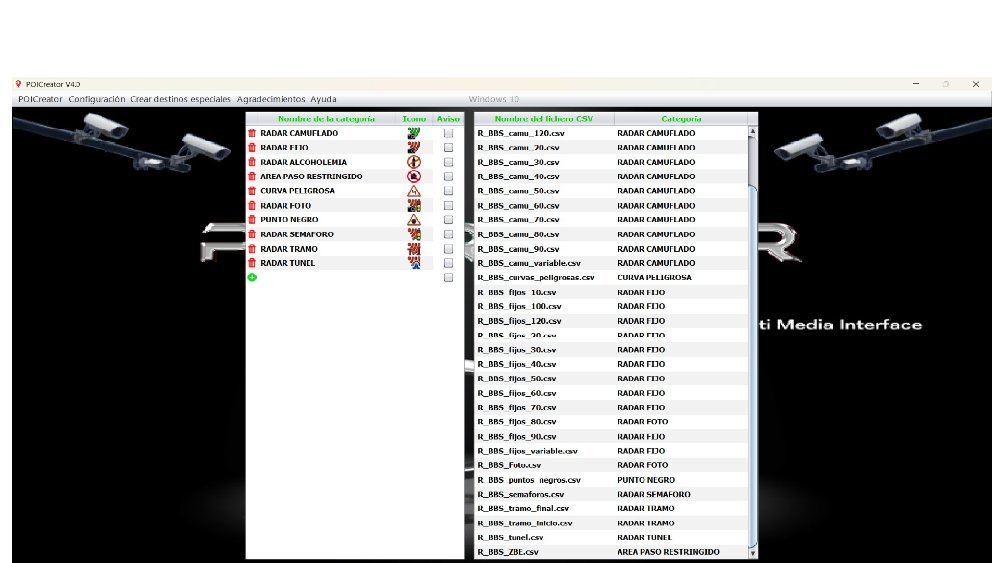

alagar27 Publicado 22 de Abril del 2023 Denunciar Publicado 22 de Abril del 2023 (editado) hace 7 horas, cuete dijo: He probado como dices y funciona (Windows 10), después de hacer la modificación desde el parche ya me abre bien desde la aplicación sin parche, incluso después de crear los destinos. Además tenía un jaleo de ficheros y categorías que estaban cambiados, seguramente al incluir las 4 nuevas categorías: Yo @maherran he hecho lo mismo que el compi pero con la lista que ya tenia anteriormente que habia usado hasta ahora y que en tu web poicreator estaba para descargar y tras entrar tambien se me habia hecho el mismo jaleo al estar los nuevos ficheros de pois de radares y ahora tras arreglar el desaguisado y añadir las nuevas en las categorias que ya tenia hechas ya me abre el poicreator en windows once sin necesidad del parche aunque arriba en la imagen pone windows diez al haberlo instalado el poicreator antes de actualizar el windows en este pc y asi es como me queda, hare la prueba en cuanto pueda en el otro pc con el windows siete a ver si me va tambien y asi no necesitar de reinstalarlo cada vez quiera actualizar los pois Editado 22 de Abril del 2023 por alagar27 Responder
alagar27 Publicado 22 de Abril del 2023 Denunciar Publicado 22 de Abril del 2023 (editado) hace 28 minutos, alagar27 dijo: Yo @maherran he hecho lo mismo que el compi pero con la lista que ya tenia anteriormente que habia usado hasta ahora y que en tu web poicreator estaba para descargar y tras entrar tambien se me habia hecho el mismo jaleo al estar los nuevos ficheros de pois de radares y ahora tras arreglar el desaguisado y añadir las nuevas en las categorias que ya tenia hechas ya me abre el poicreator en windows once sin necesidad del parche aunque arriba en la imagen pone windows diez al haberlo instalado el poicreator antes de actualizar el windows en este pc y asi es como me queda, hare la prueba en cuanto pueda en el otro pc con el windows siete a ver si me va tambien y asi no necesitar de reinstalarlo cada vez quiera actualizar los pois Os comparto enlace Dropbox por si quereis usar mi configuracion personal para cargarla en poicreator y con esto ira y no hace falta ya mas lo del parche ese con los nuevos pois ya añadidos o sea tal veis en las imagenes puse. Un saludo y buen finde compañeros https://www.dropbox.com/s/qjoxvpr3gg7slt2/POICreator_conf.zip?dl=0 Editado 22 de Abril del 2023 por alagar27 Responder
