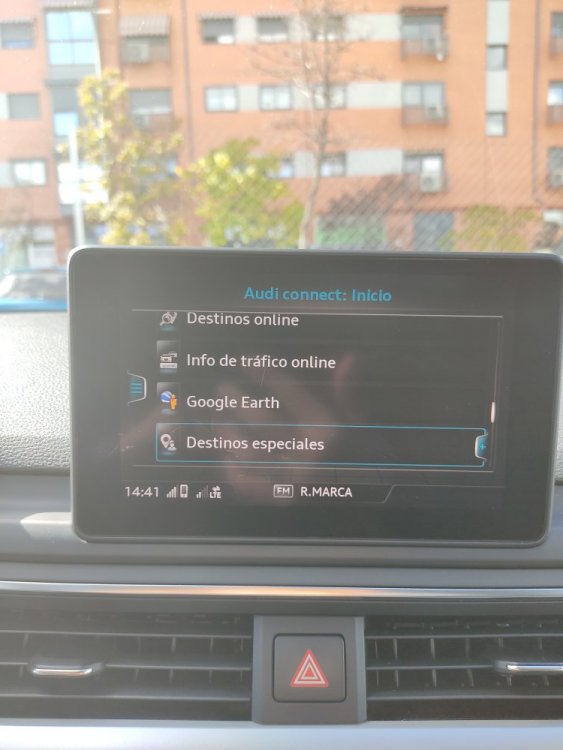

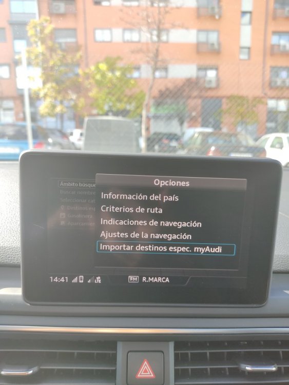

Pedrod100 Publicado 23 de Octubre del 2020 Denunciar Publicado 23 de Octubre del 2020 (editado) Bueno, pues ya lo tengo funcionando. He creado de nuevo tdos los Pois viendo que ayer con los de Maherran y solo cambiando iconos funcionaba. He vuelto a aplicar las X en los radares que lo hice al principio, osea 9 avisos de aproximación en los radares de fijos 30 al Fijos 120 y el nº 10 es el de Avisos, en este último he incluido todos los restantes( camuflados , puntos negros, tunel, semaforos ...etc) y probado en carretera, todo funciona. Marca los radares Fijos que tienen su propio aviso de aproximación y los de la categoria avisos tambien , me ha avisado de un camuflado de 60, curvas peligrosas, punto negro que yo recuerde, pero si marca esos va a avisar de todos los demás. Creo que el error de ayer, y por lo que no me avisaba puede estar en el modo de importar los puntos de interés al MMI. Como ha puesto Maherran en su tutorial lo he hecho a través de Ajustes, en el menú del MMI mantenimiento sistema/actualización sistema. Al hacerlo de esta manera directamente los he visto en el mapa, no ha hecho falta reiniciar el mmi y ha funcionado todo correctamente. Yo hasta ahora para meter los pois en el mmi lo hacía desde el Icono de Audi Connect del mnú principal en Destinos Especiales, y ahi daba hacia la derecha la ruleta o Joystick del MMI en en las opciones clickeaba Importar destinos especiales myAudi. Me importaba los radares y al reiniciar los veía perfectamente en el mapa y funcionaban los avisos antes de los creados con PoiCreator, pero con los creados con este, al reiniciar el MMI los veia, pero no me avisaba en elos avisos de Aproximación. Creo que puede ser por esto por lo que antes no funcionaba y ahora Si, por si le sirve a alguien. Asi que Un pasito mas para el objetivo, ya tengo los radares que quiero , con los iconos que quiero y avisos de aproximación funcionando perfectamente. un saludo. Editado 23 de Octubre del 2020 por Pedrod100 Responder
alagar27 Publicado 23 de Octubre del 2020 Denunciar Publicado 23 de Octubre del 2020 (editado) Genial noticia aunque creo que instalandose de una forma u otra se instalan igual en realidad, yo normalmente lo hacia cuando usaba el poibase a traves de ajustes y menu y actualizar sistema pero otras veces desde lo de importar destinos especiales y me los cargaba tambien en el mmi y avisaba pero bueno saberlo por si de una manera a alguno no le funciona probar de la otra manera. Editado 23 de Octubre del 2020 por alagar27 Responder
