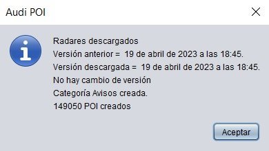

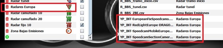

alagar27 Publicado 27 de Abril del 2023 Denunciar Publicado 27 de Abril del 2023 hace 46 minutos, maherran dijo: ¿Y si le añadimos, por ejemplo, los radares de Europa? (149.050 pois) ¿Puede tener esto algún interés? ...Por dar ideas... La cosa va así por el momento, a nivel conceptual: V 4.1: · Eliminación de la limitación de un máximo de 30 categorías. (HECHO) · Añadida comprobación adicional tras descarga automática de ficheros, para intentar detectar cambios en el número de ficheros, que podrían alterar el funcionamiento del programa. (HECHO) · Añadida nueva funcionalidad de configuración de emergencia para evitar posible malfuncionamiento en el caso de salir de la aplicación con una configuración no válida. (HECHO) · Nueva gestión de tablas de ficheros. (EN PROCESO) · Añadida opción de descarga automática de radares (activada por defecto). (HECHO: implica cambios en el fichero de configuración, pero conservando la idea de compatibilidad con las versiones anteriores, y no viceversa) · Añadida posibilidad de añadir/quitar ficheros CSV, que unida a la opción de quitar la descarga automática de radares puede convertir la aplicación en una base de datos de POI’s. (EN PROCESO) · Corregidos gazapos menores. gran trabajo, en cuanto este disponible y añadido todo cambiare la version del poicreator que tengo ahora mismo. Responder
maherran Publicado 27 de Abril del 2023 Autor Denunciar Publicado 27 de Abril del 2023 hace 8 minutos, eklalj dijo: Pero vamos. Es mi humilde opinión. Porque en el 99,9% de los casos. Vamos a estar multiplicando enormente la cantidad de puntos de interés en zonas del mapa por donde no vamos a pasar nunca. Todas las opiniones son siempre bienvenidas. Eso ayuda a crecer. De totos modos, yo simplemente planteo ideas y nuevas posibilidades. Una posibilidad, que seguro que a nadie se le escapa, es seguir funcionando exactamente igual que hasta el momento, pero con los problemas de aparición inesperada de nuevos ficheros de radar resuelta. El hecho de que hayamos solventado el problema aparecido para poder seguir funcionando con la V4.0 con un procedimiento "de emergencia" no implica que el problema esté resuelto. Esto lo resuelve la V4.1, aunque bien es cierto que se podría seguir funcionando (y se puede) con la V4.0. Pero también es cierto que algún usuario ya planteó en el pasado la posibilidad de tener los radares europeos, y estas modificaciones se lo permitirían. Y tengo en mente que algún otro usuario planteó otro tipo de posibilidad que estoy rebuscando entre las respuestas del foro (una pena que haya tantas respuestas "vacías", que no aportan nada, pero que dificultan y prolongan la lectura de los foros. Es el problema de la falta de criterio en las respuestas, pero no es solo aquí). Responder
eklalj Publicado 27 de Abril del 2023 Denunciar Publicado 27 de Abril del 2023 Creo recordar que había gente que se movía por Francia (lo más lógico si eres del norte). O incluso por Alemania. Ojo!. Que no estoy en contra. que cargar todos los radares europeos no va a afectar al funcionamiento del sistema de navegación. Solo tardará un poquito más la actualización de radares. Responder
maherran Publicado 27 de Abril del 2023 Autor Denunciar Publicado 27 de Abril del 2023 hace 1 minuto, eklalj dijo: Creo recordar que había gente que se movía por Francia (lo más lógico si eres del norte). O incluso por Alemania. Ojo!. Que no estoy en contra. que cargar todos los radares europeos no va a afectar al funcionamiento del sistema de navegación. Solo tardará un poquito más la actualización de radares. Tardará lo mismo, ya que sólo la parte "actual" se actualizaría de forma automática. Tardará un poco más -eso sí- la generación de los ficheros para el MMI. En mi idea está el que todo lo que se añada manualmente se debe mantener/actualizar manualmente. Otra cosa, bajo mi punto de vista, sería una "superevolución" de la aplicación. Pero eso, teniendo en cuenta además que esta forma de cargar los POI's solo se va a conservar en tanto sigan quedando coches antiguos que la usen, no tiene sentido. Otra idea, por ejemplo. En su día había gente que eliminaba ficheros porque no quería tenerlos en su MMI. Eso también lo podría hacer con V4.1: - crear POI's con la actualización automática seleccionada - borrar CSV's al gusto - desactivar actualización automática - crear POI's y grabarlos en la SD para llevarlos al coche En fin, seguramente entre todos los usuarios no se cubrirán todas las posibilidades que brinda, ya que -como bien dices- la inmensa mayoría simplemente creará su configuración personalizada (o usará alguna que le guste) y actualizará los radares con una cierta regularidad para tenerlos al día en su MMI. ¡Ah!, bueno, y todo esto si consigo llevar la V4.1 a buen puerto, claro. Responder
alagar27 Publicado 27 de Abril del 2023 Denunciar Publicado 27 de Abril del 2023 (editado) hace 1 hora, maherran dijo: Tardará lo mismo, ya que sólo la parte "actual" se actualizaría de forma automática. Tardará un poco más -eso sí- la generación de los ficheros para el MMI. En mi idea está el que todo lo que se añada manualmente se debe mantener/actualizar manualmente. Otra cosa, bajo mi punto de vista, sería una "superevolución" de la aplicación. Pero eso, teniendo en cuenta además que esta forma de cargar los POI's solo se va a conservar en tanto sigan quedando coches antiguos que la usen, no tiene sentido. Otra idea, por ejemplo. En su día había gente que eliminaba ficheros porque no quería tenerlos en su MMI. Eso también lo podría hacer con V4.1: - crear POI's con la actualización automática seleccionada - borrar CSV's al gusto - desactivar actualización automática - crear POI's y grabarlos en la SD para llevarlos al coche En fin, seguramente entre todos los usuarios no se cubrirán todas las posibilidades que brinda, ya que -como bien dices- la inmensa mayoría simplemente creará su configuración personalizada (o usará alguna que le guste) y actualizará los radares con una cierta regularidad para tenerlos al día en su MMI. ¡Ah!, bueno, y todo esto si consigo llevar la V4.1 a buen puerto, claro. seguro que si que lo consigues, por ahora seguire tal cual con mi configuracion personalizada y actualizando cada mes o dos meses los pois de radares con la 4.0 hasta que llegue esa version nueva Editado 27 de Abril del 2023 por alagar27 Responder
alagar27 Publicado 27 de Abril del 2023 Denunciar Publicado 27 de Abril del 2023 hace 14 horas, maherran dijo: Buena apreciación. Resumo: - Radares (todos) : 11.978 (4 nuevas categorías incluidas, que salvo error implican 261 radares más)) - Avisos seleccionados: 2.698 - Gasolineras: 4.426 (fichero descargado de la misma web que suministra los radares) TOTAL: 19.102 hace 4 horas, maherran dijo: ¿Y si le añadimos, por ejemplo, los radares de Europa? (149.050 pois) ¿Puede tener esto algún interés? ...Por dar ideas... La cosa va así por el momento, a nivel conceptual: V 4.1: · Eliminación de la limitación de un máximo de 30 categorías. (HECHO) · Añadida comprobación adicional tras descarga automática de ficheros, para intentar detectar cambios en el número de ficheros, que podrían alterar el funcionamiento del programa. (HECHO) · Añadida nueva funcionalidad de configuración de emergencia para evitar posible malfuncionamiento en el caso de salir de la aplicación con una configuración no válida. (HECHO) · Nueva gestión de tablas de ficheros. (EN PROCESO) · Añadida opción de descarga automática de radares (activada por defecto). (HECHO: implica cambios en el fichero de configuración, pero conservando la idea de compatibilidad con las versiones anteriores, y no viceversa) · Añadida posibilidad de añadir/quitar ficheros CSV, que unida a la opción de quitar la descarga automática de radares puede convertir la aplicación en una base de datos de POI’s. (EN PROCESO) · Corregidos gazapos menores. por lo que entiendo, los pois de radares de españa que habia hasta ahora y lo nuevo que ha aparecido esto seguiria actualizandose automaticamente al abrir poicreator y darle a crear destinos especiales y lo otro de las gasolineras y radares europa habria que hacerlo manualmente descargandolos cada vez desde la web laradiobbs? un saludo. Responder
alagar27 Publicado 27 de Abril del 2023 Denunciar Publicado 27 de Abril del 2023 hace 45 minutos, alagar27 dijo: por lo que entiendo, los pois de radares de españa que habia hasta ahora y lo nuevo que ha aparecido esto seguiria actualizandose automaticamente al abrir poicreator y darle a crear destinos especiales y lo otro de las gasolineras y radares europa habria que hacerlo manualmente descargandolos cada vez desde la web laradiobbs? un saludo. y otra cosa porque ahora he visto que han cambiado la web de la radiobbs y antes se que se bajaban los radares españa y seleccionando los de garmin que son formato csv pero ahora esta algo mas lioso, como se haria aunque dudo meta mas radares y eso que los que ya genera directamente el poicreator. Responder
