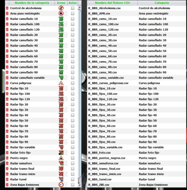

acidheart Publicado 2 de Agosto del 2023 Denunciar Publicado 2 de Agosto del 2023 (editado) Tengo esta configuración, nunca me ha dado problemas,pero igual hay algo mal,,no se como lo veréis,. Editado 2 de Agosto del 2023 por acidheart Responder
alagar27 Publicado 2 de Agosto del 2023 Denunciar Publicado 2 de Agosto del 2023 hace 31 minutos, acidheart dijo: Tengo esta configuración, nunca me ha dado problemas,pero igual hay algo mal,,no se como lo veréis,. Puede ser que al ser mas de diez categorias lo que tienes no te avise de todos ya que el coche solo avisa de un maximo de diez aunque en el mmi o vc si aparezcan. Si coges mi configuracion que esta colgada en la web de POICreator y organizada en diez categorias pues si deberia de avisarte. Otra cosa es que en la propia web desde donde el poicreator coge la base de datos de los pois de radares no esten colgados todos los radares. Un saludo Responder
acidheart Publicado 2 de Agosto del 2023 Denunciar Publicado 2 de Agosto del 2023 hace 1 minuto, alagar27 dijo: Puede ser que al ser mas de diez categorias lo que tienes no te avise de todos ya que el coche solo avisa de un maximo de diez aunque en el mmi o vc si aparezcan. Si coges mi configuracion que esta colgada en la web de POICreator y organizada en diez categorias pues si deberia de avisarte. Otra cosa es que en la propia web desde donde el poicreator coge la base de datos de los pois de radares no esten colgados todos los radares. Un saludo Ok voy a ver si encuentro tu configuracióny probar con ella que en breve tengo otro viaje,, Gracias ya te contare a ver que tal. Responder

alagar27 Publicado 2 de Agosto del 2023 Denunciar Publicado 2 de Agosto del 2023 (editado) hace 3 minutos, acidheart dijo: si si descargare nuevos radares y la actualizare,,,, Muy bien. Aqui tienes mi configuracion para descargar y cargar luego en el poicreator y darle ya a crear destinos especiales para te baje los ultimos pois radares o sea se te actualice. Un saludo https://mega.nz/file/ghAAhb7L#I8EzxfdscBRRFP5W18Z0KkaKjJD23wkYUQs3ZW2xHdU Editado 2 de Agosto del 2023 por alagar27 Responder

alagar27 Publicado 2 de Agosto del 2023 Denunciar Publicado 2 de Agosto del 2023 hace 20 minutos, acidheart dijo: Algar27,,me he descargado el archivo que me has mandado y hay 2 carpetas y el archivo ,config,,pero no falta el archivo metainfo? a ver no entiendo mucho, pero creo que sin ese archivo no lo puede leer en el coche. Eso te mande es lo que tienes que cargar en el poicreator. Tu entras en poicreator y luego das a cargar configuracion y cargas esa que te pase y luego de ahi despues ya de cargada le das a crear destinos especiales y se te bajara los ultimos pois radares y aceptas y ya luego guardas en sd y ya se te creará en la propia sd lo necesario o sea eso que tú dices del archivo metainfo y otra carpeta mas. Saludos Responder
