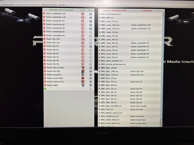

Los ficheros Csv los elimino desde configuración ficheros borrar.
Guardo la configuración como sale en la primera foto.
Doy a crear destinos especiales y me salta el menaje de la segunda foto, si voy de nuevo a configuración cambiar los ficheros Csv que elimine vuelven a aparecer como en la tercera foto.
espero haberme explicado bien.
De momento tengo cargados con la configuración que viene pero me gustaría más así, no sé qué estoy haciendo mal.
AGracias por la ayuda.

Se han desordenado las fotos y no me ha dado tiempo a editarlo. Guardó la configuración como sale en la segunda fotos. Doy a crear destinos especiales y me sale el mensaje de la tercera foto y luego cuando voy a configuración cambiar me sale de nuevo como en la segunda foto. Vaya lío estoy montando ..
Publicado (editado)
hace 29 minutos, Koa4 dijo:
Francamente, o lo ordenas o no hay quien lo entienda.
De todos modos, en la imagen que incluyes hay algo que no está acabado.
Como puedes ver, uno de los semáforos está en rojo, luego no puede funcionar.
¿Por qué está en rojo? La respuesta es sencilla. Hay unos cuantos ficheros que no tienen categoría asociada (en la tabla de la derecha la columna Categoría está en blanco).
Dices que has leído el manual. Concluyo que o bien el manual está mal explicado, o no te has detenido lo suficiente.
Por ahora, si en esta imagen consigues que ambos semáforos estén en verde (y es sencillo) habrás avanzado mucho. En caso contrario, no vas a ningún lado.
Si has comprendido eso, habremos avanzado un poco.
Si además eres capaz de ordenar tus ideas y explicarlas correctamente ordenadas, es posible que podamos identificar lo que (además de lo ya explicado) haces de forma no conveniente.
Ya nos contarás, para poder seguir ayudándote.

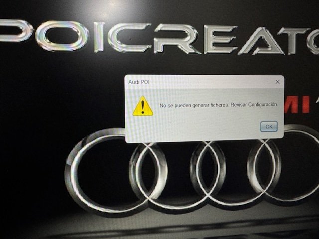

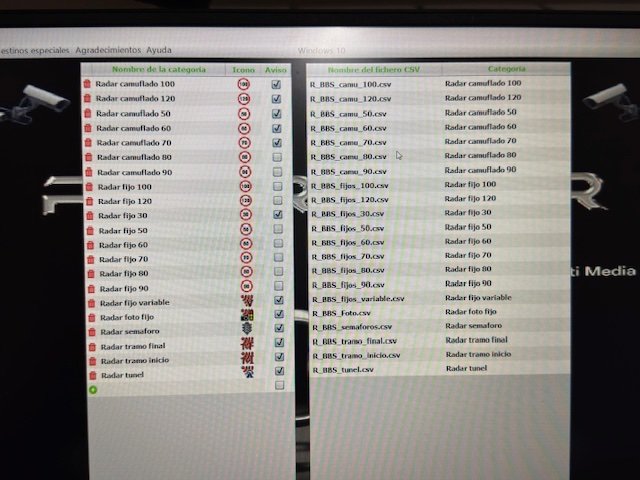

Veo que no me he explicado bien. Yo hago lo de los archivos csv y los semáforos se ponen en verde como en esta imagen.
image0.jpeg.538c9f61eab23699268bcbcce545d74d.jpegDespués pulso en crear destinos especiales y me devuelve este mensaje.
image1.jpeg.23b4744d9d7c498ab121615fa1bed5f5.jpegy después si vuelvo menú de cambiar la configuración lo que me sale es esto. image2.jpeg.2f2b511e1a6dcb8976a9fdf2d3bcd467.jpega ver si así se me entiendo mejor.

Vale. Ahora sí está claro.
Supongo de dónde te viene el problema, y veo que en el manual no está específicamente indicado, pero aprovecho esta ocasión para introducir el tema, si es que es lo que pienso que puede ser.
En el capítulo 6.2.8 del manual se cita la opción de actualizar radares de forma automática. Esta opción debe quedar desmarcada si quieres operar tal como tú lo estás haciendo. Si ves al detalle el mensaje al que contestas se habla "soslayadamanete" de cómo actuar, y es lo que yo haría (ver debajo).
Pero si lo que quieres es avanzar con lo que llevas hecho, prueba por favor a desactivar la opción de actualización automática, a ver si se te resuelve, y nos cuentas. De todos modos, insisto, yo lo haría de otro modo. Te resultará más eficaz.
