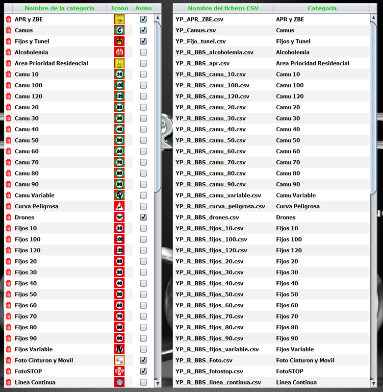

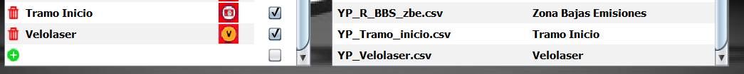

Poteo_Roke Publicado 7 de Abril del 2024 Denunciar Publicado 7 de Abril del 2024 hace 1 hora, maherran dijo: Por cierto, doy por hecho que has desactivado la actualización automática... Saludos Exacto tengo siempre "desactivado la actualizacion automatica" y lo he realizado en POICreator 4.3 Ya tengo todo en verde y guardada la configuracion, lo que no se es como compartir dicha configuracion,; ya que pesa 513 Kb y este peso es superior al admitido ... Si alguien me explica como subirlo, lo comparto .... Responder
Poteo_Roke Publicado 7 de Abril del 2024 Denunciar Publicado 7 de Abril del 2024 ... a parte del tema de subir el archivo de configuracion (no esta marcado NINGUN aviso) ... Deseo saber como se comporta esta configuracion o cualquier otra ..., es decir El sonido (cuando se marca con una "X"), es un bip / sonido personalizado ??? Dicho sonido a que distancia suena ??? Es posible la configuracion de dicha distancia ??? Como inconveniente para mi, ya que SOLO se permitan 10 avisos sonoros ..., si se mira las imagenes de arriba hay 64 categorias y ahora viene el problema de como activar con sonido las categorias "mas peligrosas". Imagina por ejemplo las categorias de Fijo (desde Fijo 10 hasta Fijo variable) las cuales son 12 categorias. Si tengo las 12 categorias sin sonido, en el mapa me aparecerian SOLO los 12 iconos, hasta aqui creo que todo estaria bien Si ademas de lo anterior, genero otra categoria llamada Fijo_total, en la cual uno todos los CSV de las categorias de Fijos (las 12) y pongo un aviso Como se compartaria los iconos y el aviso en el mapa (cado que en un Fijo 10, apareceria su icono de Fijo 10 + el icono de Fijo_total + el aviso)??? Es posible ver/simular cualquier configuracion en el pc ??? Mil GRACIAS anticipadas Responder

Poteo_Roke Publicado 7 de Abril del 2024 Denunciar Publicado 7 de Abril del 2024 hace 22 minutos, maherran dijo: Intento contestar por partes: La configuración es un fichero ZIP. Si no te admite subirlo aquí, ¿puedes subirlo a mega y compartir el enlace? En el MMI puedes seleccionar las categorías que quieres que se te muestren. En el MMI puedes seleccionar un máximo de 10 categorías cuyo aviso quieres que suene. Hasta donde recuerdo, ni la distancia ni el tipo de sonido es configurable. En el PC no se puede simular cómo actúa el MMI. Cuando marcas una X en la columna avisos de una determinada categoría significa que cuando cargues los ficheros en el MMI vas a poder ver y gestionar una categoría adicional que se llamará Avisos, sin icono visible asociado, y que agrupará a todas las categorías que hayas marcado con X en la casilla. No me queda claro si con la configuración que muestras puedes generar los ficheros para cargar en el MMI, o tienes algún otro problema. Primero comparto el archivo configuracion con los radares(categorias) de fecha 05/04/24. Recuerdo que son 64 radares/categorias https://mega.nz/file/Cct3DCJa#Drzrw_B8DsWLKrg_KC4abhigmHkxlml0mHpSCGrZ2A0 Tengo que leer el manual sobre el punto 5. Ya que no me queda muy claro .... Responder
maherran Publicado 7 de Abril del 2024 Autor Denunciar Publicado 7 de Abril del 2024 (editado) hace 10 minutos, Poteo_Roke dijo: Primero comparto el archivo configuracion con los radares(categorias) de fecha 05/04/24. Recuerdo que son 64 radares/categorias https://mega.nz/file/Cct3DCJa#Drzrw_B8DsWLKrg_KC4abhigmHkxlml0mHpSCGrZ2A0 Tengo que leer el manual sobre el punto 5. Ya que no me queda muy claro .... Pues funciona, ¿no? Por cierto, borro los 47 iconos sobrantes y sigue funcionando. No acabo de entender si tenías algún problema, y en caso afirmativo cuál. Editado 7 de Abril del 2024 por maherran Responder

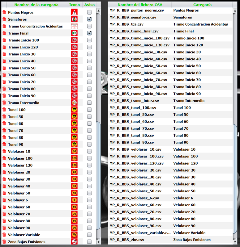

Poteo_Roke Publicado 11 de Abril del 2024 Denunciar Publicado 11 de Abril del 2024 Saludos He esperado para que salgan los radares nuevos, este miercoles de la web BBS_LaRadio), e intentado realizar una posible configuracion Tengo 65 categorias y he puesto avisos a 10 de ellas, no se si estara bien hecho, pero en POICreator estaba todo en verde, os adjunto fotos Ademas os pongo el enlace al fichero de configuracion --> Configuracion 65 categorias y 10 avisos Y tambien el archivo creado de Destinos especiales --> PersonalPOI 65 categorias y 10 avisos Existen 65 categorias: Hay 59 categorias de radares de la BBS_LaRadio (YP_R_BBS_*.csv) Una nueva categoria de radares llamada Drones (YP_R_BBS_drones.csv) Y ademas hay, 5 nuevas categorias de radares, las cuales son la union de varias categorias de radares de la BBS_LaRadio, para asi tener la posibilidad de poner el maximo posible de avisos (10) 3.- Las 5 nuevas categorias de radares son; APR y ZBE (union de YP_R_BBS_apr.csv y YP_R_BBS_zbe.csv), Camus (union de todas las clases de YP_R_BBS_camus*.scv), Fijos y Tunel (union de todas las clases de YP_R_BBS_fijos*.csv y YP_R_BBS_tunel), Tramo Inicio (union de todas las clases de YP_R_BBS_tramo_inicio*.csv) y Velolaser (union de todas las clases de YP_R_BBS_velolaser*.csv) Mi intencion es, tener la maxima informacion, tanto sonora como visual en el Audi. Lo que no se, porque es mi hermano es quien tiene el Audi, es si esta configuracion funcionara como "yo" pretendo (que visualmente aparezcan los 65 iconos y que avisen los 10 avisos) Y ademas, no se como se comportara el Audi, cuando tenga que mostrar dos iconos de un mismo punto de radar, digase por ejemplo, en YP_APR_ZBE.csv con aviso sonoro (APR y ZBE) y YP_R_BBS_apr.csv sin aviso sonoro (Area Prioridad Residencial), porque son dos iconos diferentes y no se si estos se montaran uno encima del otro y como quedaran visualmente en la pantalla del MMI; porque segun pretendo, no es posible poner el mismo icono ... Mil GRACIAS anticipadas por vuestro tiempo y perdonad la tesis Nota: Como bien me dijo el compañero @maherran, no es posible la visualizacion en el pc; lo que no se si en POIBase se puede visualizar Responder
maherran Publicado 11 de Abril del 2024 Autor Denunciar Publicado 11 de Abril del 2024 hace 4 horas, Poteo_Roke dijo: Mi intencion es, tener la maxima informacion, tanto sonora como visual en el Audi. Lo que no se, porque es mi hermano es quien tiene el Audi, es si esta configuracion funcionara como "yo" pretendo (que visualmente aparezcan los 65 iconos y que avisen los 10 avisos) Y ademas, no se como se comportara el Audi, cuando tenga que mostrar dos iconos de un mismo punto de radar, digase por ejemplo, en YP_APR_ZBE.csv con aviso sonoro (APR y ZBE) y YP_R_BBS_apr.csv sin aviso sonoro (Area Prioridad Residencial), porque son dos iconos diferentes y no se si estos se montaran uno encima del otro y como quedaran visualmente en la pantalla del MMI; porque segun pretendo, no es posible poner el mismo icono ... Mil GRACIAS anticipadas por vuestro tiempo y perdonad la tesis Nota: Como bien me dijo el compañero @maherran, no es posible la visualizacion en el pc; lo que no se si en POIBase se puede visualizar Tal como has presentado la configuración: - En el MMI debes seleccionar la visualización de todas las categorías, excepto la que se llama Avisos (que es la que agrupa los 10 avisos que has marcado). Con esto vas a ver todos los iconos. - En el MMI, marcando aviso de aproximación para la categoría Avisos tendrás (si el coche lo permite) avisos para las 10 categorías que has seleccionado con X. Pero... esto te va a contar, de cara al MMI, como una única categoría (la categoría adicional Avisos), por lo que podrías seleccionar en el MMI otras 9 categorías más de entre las 65. No sé si se capta el concepto. En realidad, el hecho de marcar con X la columna de avisos se traduce en el MMI en una agrupación de las categorías en una nueva llamada Avisos (de forma que en el MMI te aparece una más, que no hace falta marcar para visualización, aunque si así lo hicieses tampoco pasaría nada, ya que tiene asignado un icono transparente para no interferir en la visualización). O sea, que si tú has generado 65 categorías, en el MMI te aparecerán 66, y de esas podrás seleccionar aviso de aproximación para 10 máximo. Y la 66 (Avisos) a su vez recoge todos los radares de las categorías que has marcado agrupados en una única categoría. No sé si te quedará claro el tema, porque por más que lo voy explicando (incluso en la web, en el apartado Q&A) siempre surgen preguntas. Respecto a tu pregunta sobre POIBase, son cosas diferentes. Responder
Poteo_Roke Publicado 11 de Abril del 2024 Denunciar Publicado 11 de Abril del 2024 hace 3 horas, maherran dijo: Tal como has presentado la configuración: - En el MMI debes seleccionar la visualización de todas las categorías, excepto la que se llama Avisos (que es la que agrupa los 10 avisos que has marcado). Con esto vas a ver todos los iconos. - En el MMI, marcando aviso de aproximación para la categoría Avisos tendrás (si el coche lo permite) avisos para las 10 categorías que has seleccionado con X. Pero... esto te va a contar, de cara al MMI, como una única categoría (la categoría adicional Avisos), por lo que podrías seleccionar en el MMI otras 9 categorías más de entre las 65. No sé si se capta el concepto. En realidad, el hecho de marcar con X la columna de avisos se traduce en el MMI en una agrupación de las categorías en una nueva llamada Avisos (de forma que en el MMI te aparece una más, que no hace falta marcar para visualización, aunque si así lo hicieses tampoco pasaría nada, ya que tiene asignado un icono transparente para no interferir en la visualización). O sea, que si tú has generado 65 categorías, en el MMI te aparecerán 66, y de esas podrás seleccionar aviso de aproximación para 10 máximo. Y la 66 (Avisos) a su vez recoge todos los radares de las categorías que has marcado agrupados en una única categoría. No sé si te quedará claro el tema, porque por más que lo voy explicando (incluso en la web, en el apartado Q&A) siempre surgen preguntas. Respecto a tu pregunta sobre POIBase, son cosas diferentes. En primer lugar gracias por tu tiempo y te explicas como un libro abierto, por mi parte me has aclarado el tema Cuando aparezca mi hermano, lo intentare hacer y os comentare como ha ido las cosas Responder
