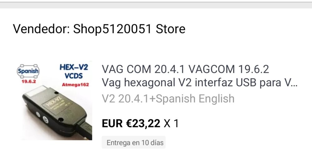

He encontrado un vendedor que lo tiene por 23€ la versión hex v2 20.4.1 probaré a ver que tal... Ya os contaré...

Sisi en español todo. Va genial. Pero el vendedor ahora veo que no tiene disponible el vagcom...  Pero te paso un pantallazo con el vendedor.
