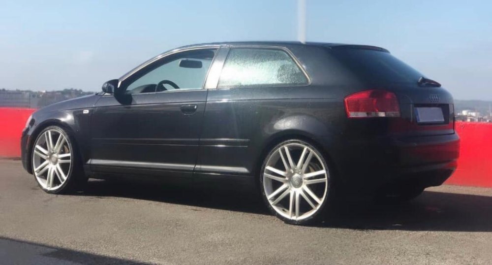

adripa22 Publicado 22 de Octubre del 2020 Denunciar Publicado 22 de Octubre del 2020 Hola a todos, es mi primera vez en esto yme gustaría que me ayudarais. hace unos meses compré un audi a3 8p con llantas 20. me entró por los ojos pero no se mucho de coches y estoy algo arrepentido. ya he tenido algún que otro pinchazo y rajada de llanta y además cuando vamos varios en el coche, roza arriba y es super molesto. me gustaría ponerle unas 18 pero me gustaría que me ayudarais con las medidas que tengo que coger y que me recomendarais alguna página baratilla para comprarlas. muchas gracias! Responder
adripa22 Publicado 22 de Octubre del 2020 Autor Denunciar Publicado 22 de Octubre del 2020 se me olvidó decir que tengo suspensión deportiva puesta Responder
Lazpi Publicado 22 de Octubre del 2020 Denunciar Publicado 22 de Octubre del 2020 La virgen santa! Un A3 8P con llantas de 20? Tiene que quedar muy exagerado a la vista! En fin, las llantas originales de un 8P suelen tener un ET de 54, con un acho de 7 o 7.5 si la memoria no me falla, apartir de ese dato puedes jugar un poco con los ET (cuanto mas bajo, mas para afuera quedaran). La tornilleria es 5x112 y el diametro del buje 57'1. Un saludo Responder

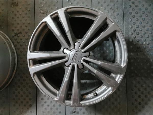

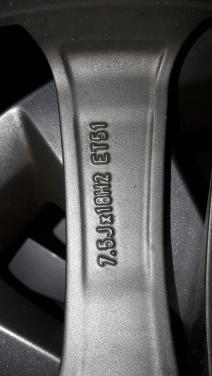

adripa22 Publicado 5 de Noviembre del 2020 Autor Denunciar Publicado 5 de Noviembre del 2020 sabeis si estas llantas me servirían? gracias @VIX@Lazpi Responder
VIX Publicado 5 de Noviembre del 2020 Denunciar Publicado 5 de Noviembre del 2020 Por tamaño y medida parece que si, pero faltaría saber el diámetro del buje. Tiene pinta de ser de un audi más moderno y esos ya no son con buje 57.1, aunque se puede poner un centrador. Para saber de que modelo es le puedes pedir otra foto de otro de los palos donde sale la referencia, la pones en google y sabrás de qué coche es y por tanto podrás buscar las especificaciones exactas. Responder

Hardsider Publicado 6 de Noviembre del 2020 Denunciar Publicado 6 de Noviembre del 2020 En 5/11/2020 a las 13:27, adripa22 dijo: Yo las llevo puestas y perfectas, sin centrador ni nada. Mi coche es del año 2009. Mi recomendación es que te olvides de réplicas... Un saludo Responder
