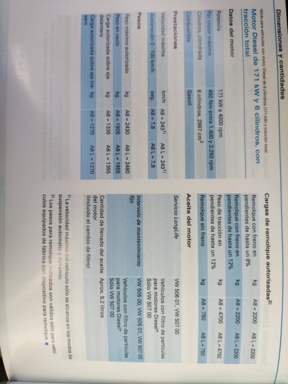

Bomberillo Publicado 28 de Octubre del 2020 Denunciar Publicado 28 de Octubre del 2020 El mejor sitio donde mirar cuál es el aceite que usa tu motor según el fabricante es el libro de mantenimiento. Como ejemplo subo una foto del que corresponde a mi A8 Responder
