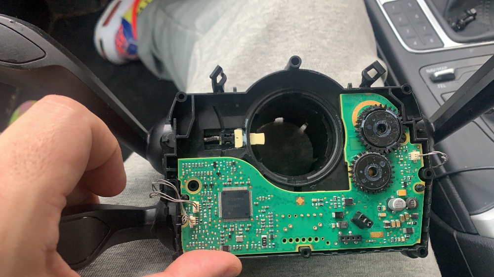

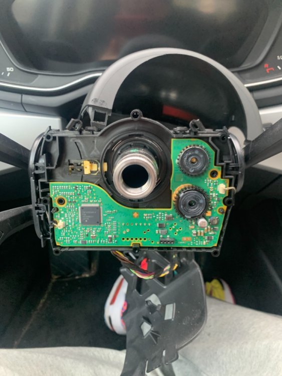

Jam120d Publicado 26 de Octubre del 2020 Denunciar Publicado 26 de Octubre del 2020 Buenas!! Acabo de encontrar bien de precio una piña del volante con el botón de line assist, así que la cambiaré en cuanto me llegue. Anteriormente lo hice con un Serie 1 para añadir el tempomat y me dio muchos problemas el reset del ángulo de giro (ya que en el concesionario no sabían ni que tenían que hacer hasta me cobraron por actualizar todas las centralitas, al tercer mecánico que fui le me lo hizo indicando que era una tontería), pero con obd11 es muy fácil quitar alarmas. ¿Alguien ha cambiado los mandos? por sentido común, lo importante es desconectar batería antes de desconectar el airbag y hacerlo con la dirección totalmente alineada, pero no se si tengo que tener en cuenta algo más. salu2 Responder
Jam120d Publicado 28 de Octubre del 2020 Autor Denunciar Publicado 28 de Octubre del 2020 Me acaba de llegar y me he dado cuenta que es de A5 (no tiene limpia trasero) Responder

Jam120d Publicado 2 de Noviembre del 2020 Autor Denunciar Publicado 2 de Noviembre del 2020 como no quiero perder el limpia trasero lo único que tocaré será la manecilla, pero lo hare cuando tenga bastante tiempo ya que es algo muy delicado. Por liberar componentes no hay problema, con el VAS5054 se hace sin problemas, aunque si reutilizo la placa que tengo no hará falta. Responder
Shadax Publicado 2 de Noviembre del 2020 Denunciar Publicado 2 de Noviembre del 2020 No sé como irá en este modelo, pero en otros tocaba también cambiar el anillo; si no es así, entiendo que la gente ha comprado el kit completo porque no se vende la manecilla por separado. Alguien puede corregirme? Responder
Jam120d Publicado 5 de Noviembre del 2020 Autor Denunciar Publicado 5 de Noviembre del 2020 No hay protección de componentes pero si que no son compatibles las placas entre sí, cada integrado tiene el conector exclusivo para cada modelo así que o prescindo de limpia trasero o prescindo de line assist, solución manda la jefa, prefiere limpia y line assist activado siempre Responder
