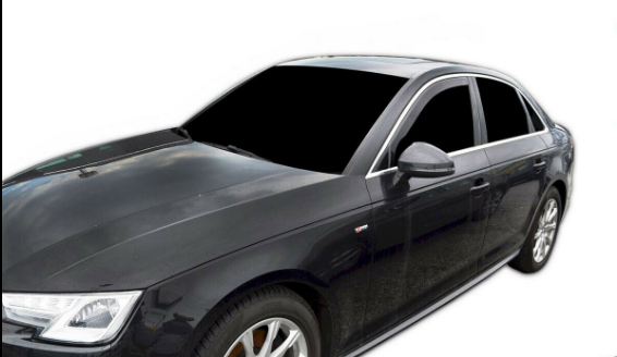

Pedrod100 Publicado 28 de Octubre del 2020 Denunciar Publicado 28 de Octubre del 2020 buenos dias compañero.. Viendo que en Audi no te van a dar ninguna solución... Has pensado en poner unos deflectores de viento?. de esos que se ponían antiguamente cuando se querían llevar las ventanillas abiertas. No se si se solucionará el problema o no... pero por probar, si es tan molesto no pierdes nada. algo así. https://www.ebay.es/itm/332700539489 Responder
