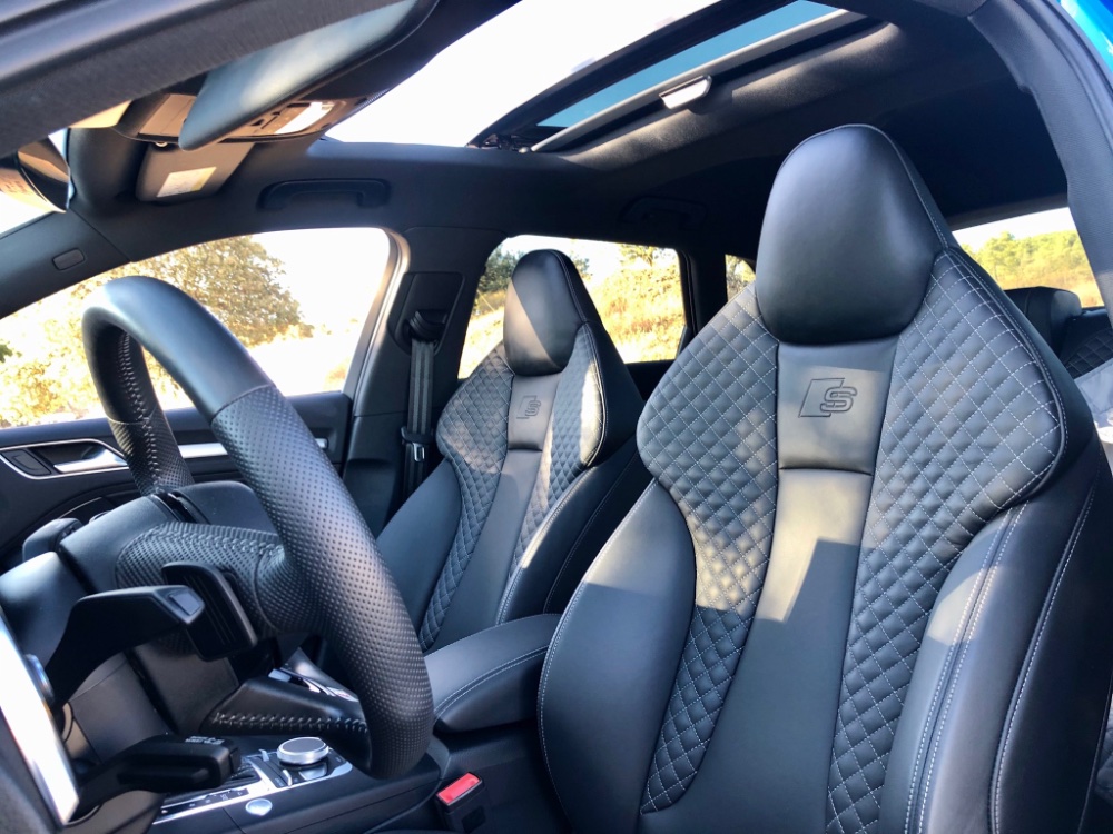

Kiyomen Publicado 27 de Octubre del 2020 Denunciar Compartir Publicado 27 de Octubre del 2020 Buenas noches: Llega el frio, y con ello, los que llevamos asientos de cuero, lo sufrimos mas si cabe. la cuestion es que hoy hablando con un amigo me a dado una idea, siempre y cuando, los asientos lleven instalado ya el elemento calefactor. Sino, ya en ese verengenal no me voy a meter. Sé, que en muchos RS3 que montan los mismos asientos instalan los asientos calefactados de serie y me preguntaba si seria posible habilitar esta funcion instalando la botonera original en el clima y con alguna activacion en la centralita mediante obd eleven o vagcom. nose si la instalacion lleva algun modulo mas instalado o lleva unos fusibles, pasa por la botonera y de ahí, a los asientos. Si alguien me pudiese hechar una mano con esquemas electricos del sistema o con algun tipo de experiencia que pueda aportar seria de agradecer, y si alguien sabe si los elementos calefactados van montados dentro de estos asientos... gracias y saludos... Responder Enlace al comentario Compartir en otros sitios web More sharing options...
Kiyomen Publicado 28 de Octubre del 2020 Autor Denunciar Compartir Publicado 28 de Octubre del 2020 Investigando un poco, encuentro que los botones por separado no se venden. Habria que instalar el modulo de climatizacion con los botones de asientos habilitados y por lo que he podido ver la referencia de la pieza es 8V0820043R, si alguien me lo puede confirmar porque no lo tengo claro del todo. Espero vuestra ayuda... Responder Enlace al comentario Compartir en otros sitios web More sharing options...
ToTa Publicado 28 de Octubre del 2020 Denunciar Compartir Publicado 28 de Octubre del 2020 hace 4 horas, Kiyomen dijo: Buenas noches: Llega el frio, y con ello, los que llevamos asientos de cuero, lo sufrimos mas si cabe. la cuestion es que hoy hablando con un amigo me a dado una idea, siempre y cuando, los asientos lleven instalado ya el elemento calefactor. Sino, ya en ese verengenal no me voy a meter. Sé, que en muchos RS3 que montan los mismos asientos instalan los asientos calefactados de serie y me preguntaba si seria posible habilitar esta funcion instalando la botonera original en el clima y con alguna activacion en la centralita mediante obd eleven o vagcom. nose si la instalacion lleva algun modulo mas instalado o lleva unos fusibles, pasa por la botonera y de ahí, a los asientos. Si alguien me pudiese hechar una mano con esquemas electricos del sistema o con algun tipo de experiencia que pueda aportar seria de agradecer, y si alguien sabe si los elementos calefactados van montados dentro de estos asientos... gracias y saludos... Me temo que te van hacer falta las mallas calefactables, no es algo que venga si o si en el asiento por ser el deportivo. Responder Enlace al comentario Compartir en otros sitios web More sharing options...
fvgarcia Publicado 28 de Octubre del 2020 Denunciar Compartir Publicado 28 de Octubre del 2020 y cableado también te va hacer falta.. del módulo del clima al asiento, no vienen con la preinstalación.... Responder Enlace al comentario Compartir en otros sitios web More sharing options...
Kiyomen Publicado 28 de Octubre del 2020 Autor Denunciar Compartir Publicado 28 de Octubre del 2020 hace 53 minutos, fvgarcia dijo: y cableado también te va hacer falta.. del módulo del clima al asiento, no vienen con la preinstalación.... exacto, esa preinstalacion no viene hecha, seria esta https://www.kufatec.com/en/comfort-retrofits/seat-heating-adjustment/cable-set-seat-heating-for-audi-mqb-40990 pero claro, todo esto no tendria sentido, si partimos con que los elementos calefactables en el interior del asiento no vienen montados. alguien que los tenga, me podria sacar una foto de el conector debajo de asiento o decirme de que color es, para checkear en mis asientos lo lleven instalado? saludos... Responder Enlace al comentario Compartir en otros sitios web More sharing options...
fvgarcia Publicado 28 de Octubre del 2020 Denunciar Compartir Publicado 28 de Octubre del 2020 Es un conector rojo, pero tienes que ver que lleves 4 cables o más, para tener los calefactables Responder Enlace al comentario Compartir en otros sitios web More sharing options...
Kiyomen Publicado 29 de Octubre del 2020 Autor Denunciar Compartir Publicado 29 de Octubre del 2020 Bueno pues en principio y segun he visto, no van instaladas los elementos calefactores en el asiento. mi proyecto se viene abajo , por seguir dandole alguna vuelta mas, sabe alguien las referencia de los elementos calefactables para ese tipo de asiento, o alguien me lo puede mirar en algun problgrama. nose si hay algun programa que se pueda instalar o manual dnd se puedan mirar esquemas electricos, referencia de piezas, incluso manual taller o de mantenimiento de nuestro coche. para darle alguna vuelta mas y pedir precios para ver si me compensa destapizar los asientos y demas. busco info, pero la verdad que es muy escasa. gracias chicos x vuestra ayuda... Responder Enlace al comentario Compartir en otros sitios web More sharing options...
