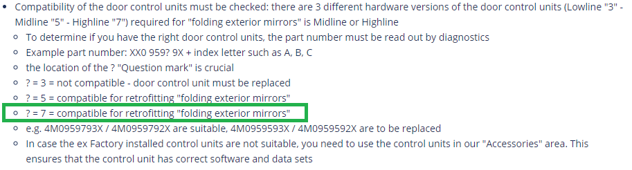

Bossweb Publicado 28 de Octubre del 2020 Denunciar Publicado 28 de Octubre del 2020 En 28/10/2020 a las 18:19, Franci88 dijo: Ok gracias Makina cuando tenga un ratillo le enchufare el cable y mirare lo de las centralitas.y como se yo k son HIGH? Expand En las referencias de las centralitas, el tercer dígito por la derecha, tiene que ser un 7, que son las HIGHLINE Aquí lo tienes explicado Responder

Bossweb Publicado 28 de Octubre del 2020 Denunciar Publicado 28 de Octubre del 2020 En 28/10/2020 a las 19:19, Franci88 dijo: Ok tío ya investigaré con el vag com para ver la referencia si no desmontare el tapizado gracias Expand si no te valieran las tuyas, las que compré con los retrovisores al final no las necesité, pero son las referencias buenas , así que si te interesan, me dices Responder
