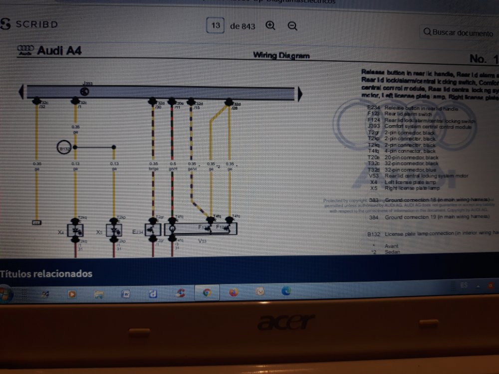

Ya se que necesito muchas más piezas, loa amortiguadores eléctricos y una centralita que lo gobierna, pero no sabía que la cerradura de 4 pines podría valer.

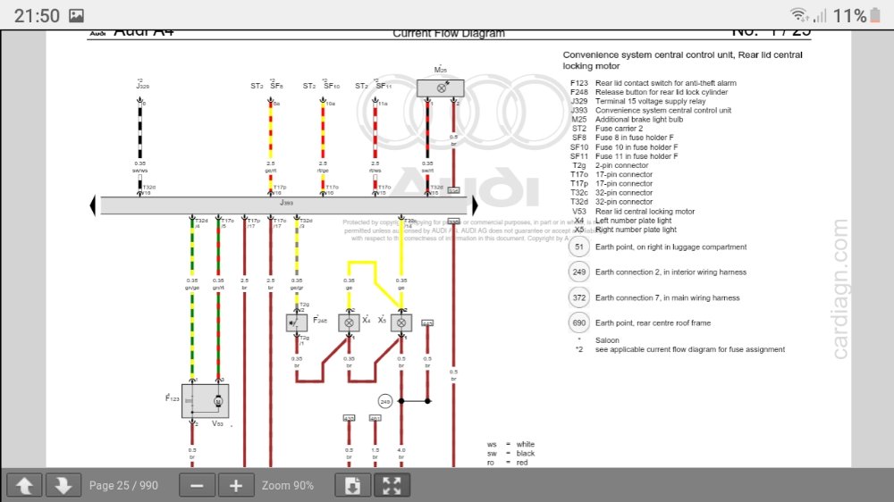

331446601_Screenshot_20201126-215025_SamsungInternet.jpg.984662b6314336d04b881110f8af826a.jpg
AVANT A4B8
Motor for Central Locking; Hatch/Trunk (V53)
Ese es el fallo que te puedes encontrar
Fijate las variantes en los pins de una y otra foto.
Los cab***es de cardiagn.com me acaban de banear🤣🤣🤣

BERLINA A4B8
AVANT A4B8
