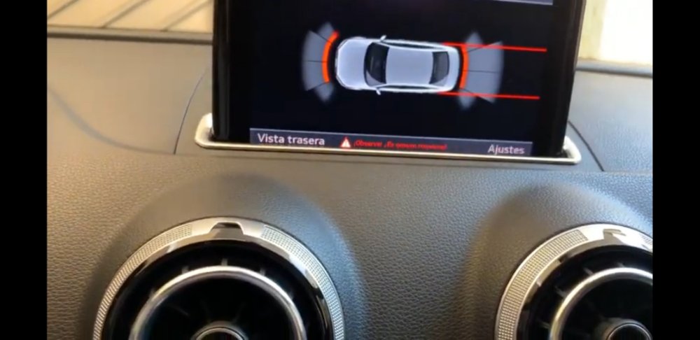

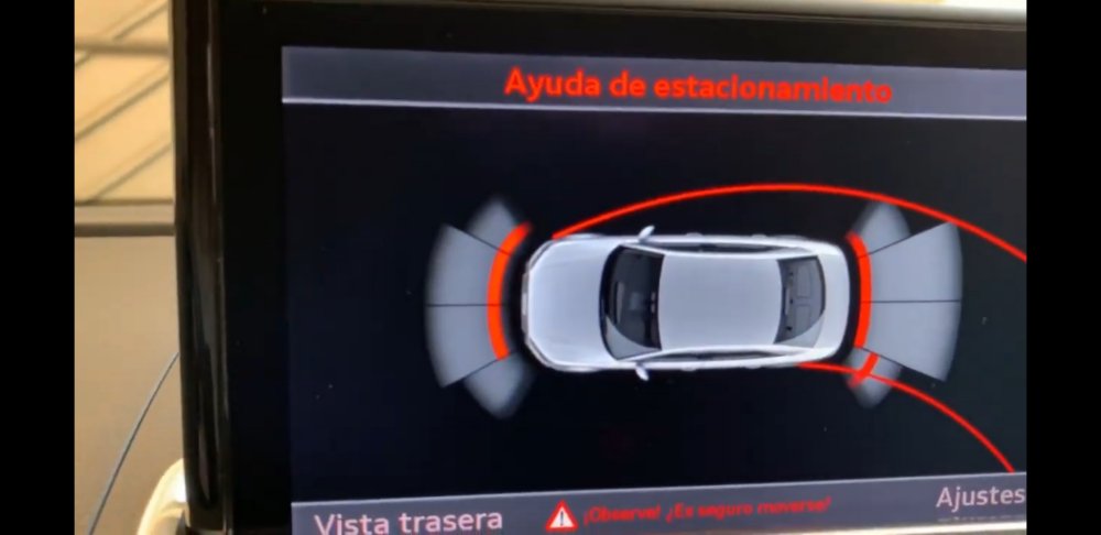

Davisu Publicado 28 de Octubre del 2020 Denunciar Publicado 28 de Octubre del 2020 Hola mi a3 tiene sensores de parking traseros y delanteros pero no camara, veo el coche esquematicamente y los osbtaculos a medida que me acerco se pone en rojo y las lineas van retrocediendo, pero ¿como se pueden tener las líneas rojas que simulan la trayectoria de las ruedas cuando mueves el volante que se ven en las imagenes? Hay que activar algo por vag com? Tener camara trasera? En los golf 7 se ven y no tiene camara el coche...Gracias Responder

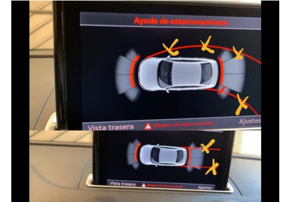

Davisu Publicado 13 de Noviembre del 2020 Autor Denunciar Publicado 13 de Noviembre del 2020 Hola Diplo me he releido el foro de arriba abajo y soy de los que leen y buscan antes de preguntar te lo prometo, pero no lo he visto de echo he visto que alguno mas lo ha preguntado y no le han respuesto. En mi a3 veo todo porque llevo sensores delsnte y detras, pero lo que yo preguntaba son las lineas de los bordes de la trayectoria de las ruedas que eso no me sale a mi....nose si necesito la activacion que dices, pero si me respondias porque no veo el coche esquematicamente si lo veo lo que no veo es esto que te marco en amarillo de la foto. Gracias por contestar Responder

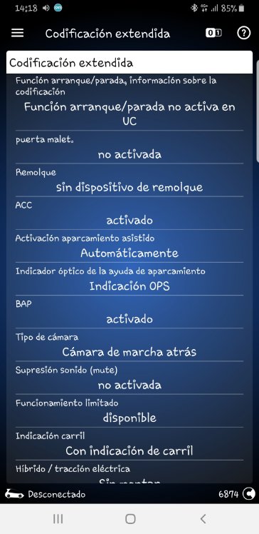

Davisu Publicado 24 de Noviembre del 2020 Autor Denunciar Publicado 24 de Noviembre del 2020 En 13/11/2020 a las 20:54, Diplo dijo: Tienes que usar vagcom, OBDEleven o similares. La función a activar es esa que te he pasado. Hola Diplo hoy que tenia tiempo me he puesto a intentar hacer la codificacion que dijiste pero ya lo tenia activado. Yo me refiero en este post que no veo las lineas rojas que he marcado con las x amarillas que son la trayectoria de las ruedas y se mueven en funcion de hacia donde mueves el volante, el nivel de aproximacion de los obstaculos si me salen representados... Responder

naske07 Publicado 29 de Noviembre del 2020 Denunciar Publicado 29 de Noviembre del 2020 Yo lo active también por obdeleven, pero las líneas no me salen Responder

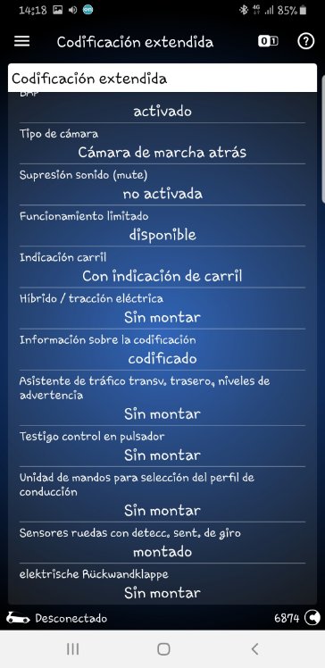

kuki2833 Publicado 29 de Noviembre del 2020 Denunciar Publicado 29 de Noviembre del 2020 Por si a alguien le puede ayudar asi es como lo tengo yo en el modulo 76 Responder
JNadal Publicado 29 de Noviembre del 2020 Denunciar Publicado 29 de Noviembre del 2020 hace 7 horas, kuki2833 dijo: Por si a alguien le puede ayudar asi es como lo tengo yo en el modulo 76 Es el sensor de ruedas con detecc, sent de giro, porque me venia sin montat, pero necessitamos el sensor porque ni activandolo funciona Responder

kuki2833 Publicado 29 de Noviembre del 2020 Denunciar Publicado 29 de Noviembre del 2020 Yo no tengo lo del aparcamiento automatico pero si tengo el ACC segun tengo entendido tienes que activar el indicador optico de la ayuda de aparcamiento. Responder
