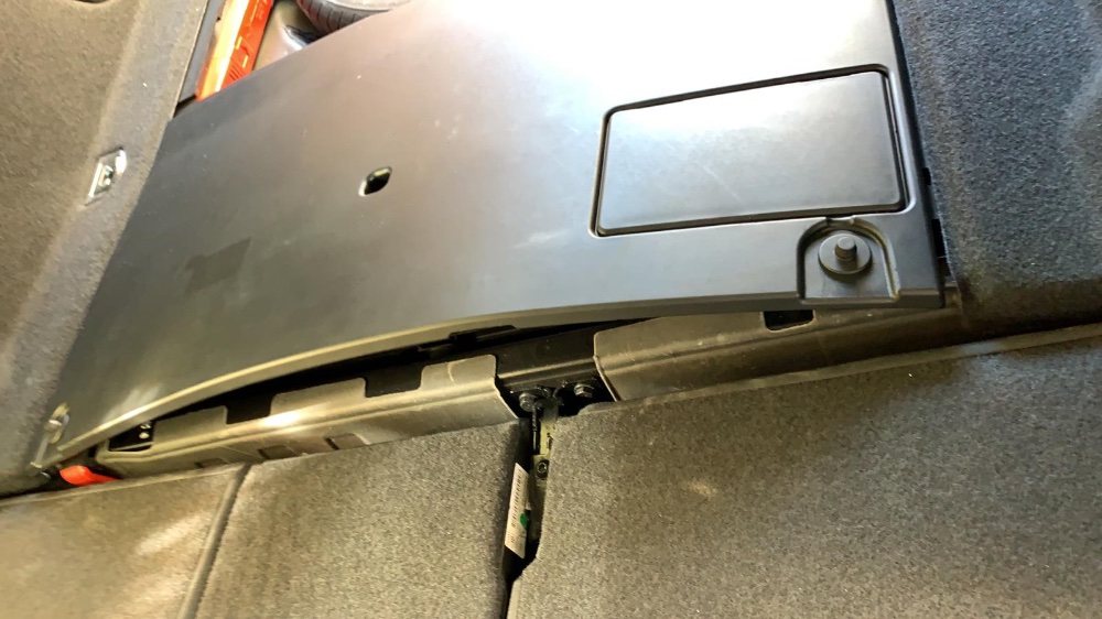

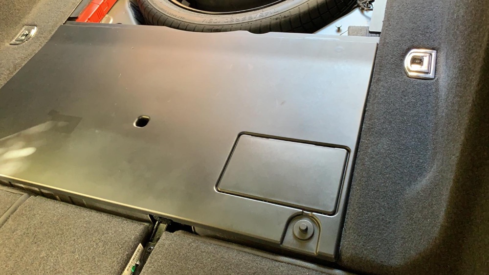

peefepe Publicado 31 de Octubre del 2020 Autor Denunciar Publicado 31 de Octubre del 2020 (editado) Ya por curiosidad he estado rebuscando la batería. No la encontraba por ningún lado...... Parece ser que esta debajo de esta tapa Lleva un tornillo en el centro y después va encastrada. He intentado sacarla pero cuesta un huevo, así que al final he desistido no sea que rompa algo o no sea capaz de meterla después. Llegue hasta esto Editado 31 de Octubre del 2020 por peefepe Responder
peefepe Publicado 1 de Noviembre del 2020 Autor Denunciar Publicado 1 de Noviembre del 2020 En 31/10/2020 a las 16:11, peefepe dijo: Ya por curiosidad he estado rebuscando la batería. No la encontraba por ningún lado...... Parece ser que esta debajo de esta tapa Lleva un tornillo en el centro y después va encastrada. He intentado sacarla pero cuesta un huevo, así que al final he desistido no sea que rompa algo o no sea capaz de meterla después. Llegue hasta esto Me corrijo y matizo. Ahi debajo parece ser que va la batería adicional Mild Hybrid. La batería normal esta tambien en el maletero pero en el lateral derecho, se ve muy fácil quitando un guarnecido Responder

joseluis__79 Publicado 2 de Noviembre del 2020 Denunciar Publicado 2 de Noviembre del 2020 (editado) En 31/10/2020 a las 16:11, peefepe dijo: Ya por curiosidad he estado rebuscando la batería. No la encontraba por ningún lado...... Parece ser que esta debajo de esta tapa Lleva un tornillo en el centro y después va encastrada. He intentado sacarla pero cuesta un huevo, así que al final he desistido no sea que rompa algo o no sea capaz de meterla después. Llegue hasta esto Buenas, debajo de la tapita cuadrada hay una caja de fusibles, y de la grande nada más, paso de cables. Para quitarla lo primero es que deberìas haber quitado las argollas para liberar algo el guarnecido.La tapa se mete bajo esos guarnecidos laterales y llega hasta los extremos,sale como ibas haciendo pero meterla y que te cuadren luego las grapas cuesta. Lo ideal es quitar al menos un guarnecido lateral. Editado 2 de Noviembre del 2020 por joseluis__79 Responder
