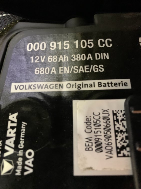

zeimon Publicado 2 de Noviembre del 2020 Denunciar Publicado 2 de Noviembre del 2020 hace 3 horas, peefepe dijo: Aqui muestro una foto. El modelo de bateria: Es curioso que ya lleves una batería de recambio. Responder
peefepe Publicado 2 de Noviembre del 2020 Autor Denunciar Publicado 2 de Noviembre del 2020 hace 14 minutos, zeimon dijo: Es curioso que ya lleves una batería de recambio. Uhmmm. Aclarame eso Responder
peefepe Publicado 3 de Noviembre del 2020 Autor Denunciar Publicado 3 de Noviembre del 2020 hace 19 horas, zeimon dijo: Es curioso que ya lleves una batería de recambio. Uhmmm. Aclarame eso ....... Vale ya lo he pillado. Curioso si, lo preguntare Responder
zeimon Publicado 4 de Noviembre del 2020 Denunciar Publicado 4 de Noviembre del 2020 hace 23 horas, peefepe dijo: Uhmmm. Aclarame eso ....... Vale ya lo he pillado. Curioso si, lo preguntare Si la batería empieza por 000 xxx xxx es una batería de recambio original para Audi. Es decir, no es la primera batería que gasta el coche Responder

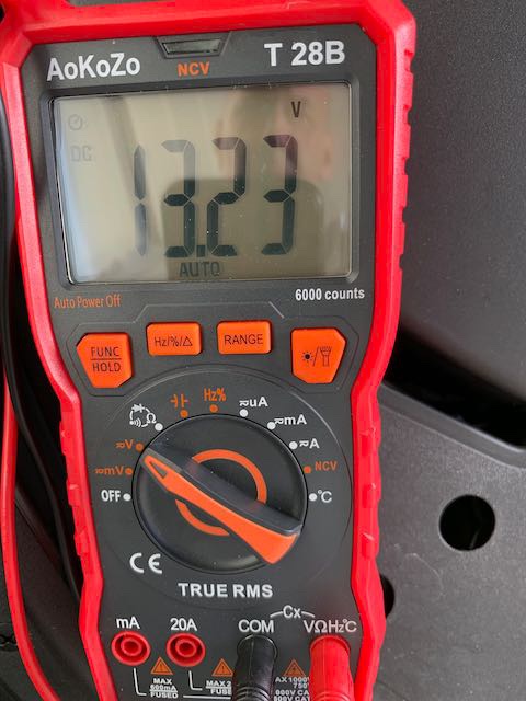

peefepe Publicado 11 de Noviembre del 2020 Autor Denunciar Publicado 11 de Noviembre del 2020 hace 15 horas, zeimon dijo: Comprueba con el motor en marcha, debe de dar más de 13V. Así descartas el alternador. Si la batería se queda cargada a 12.8 o 12.9 (eso es una batería en perfecto estado) y ves que a los días baja una barbaridad... Es que hay algo que se la come Esta mañana a primera hora la carga habia bajdo a 12,5v Ahora mismo, despues de 4 horas eata en 12,4 v. con en motor en marcha me sale 13,23 v. Aunque si le acaban de cambiar alternador hace 5 dias no creo que falle Responder
zeimon Publicado 11 de Noviembre del 2020 Denunciar Publicado 11 de Noviembre del 2020 O tienes un consumo exagerado de batería o la batería vuelve a estar mal. Yo apuesto a lo primero. La batería la puedes descartar desenbornando y mirando el voltaje pasados unos días después de cargada. Si apenas baja, es algún consumo parásito. ¿Llevas alarma, localizador, dashcam... O cualquier otro aparato que hayas puesto? Responder

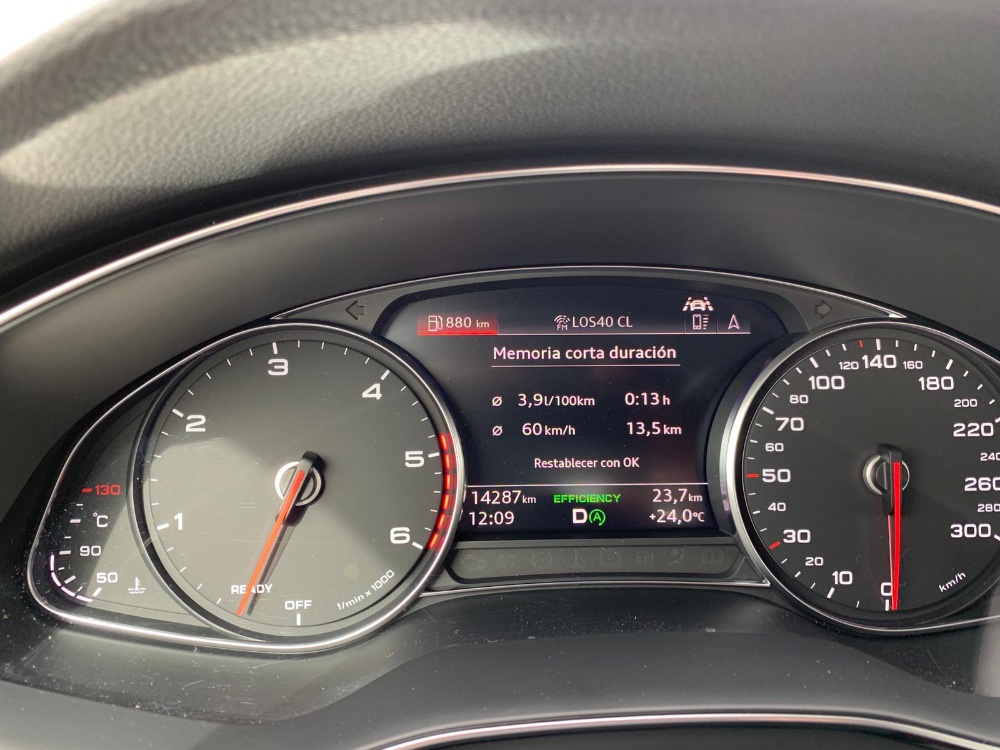

peefepe Publicado 11 de Noviembre del 2020 Autor Denunciar Publicado 11 de Noviembre del 2020 (editado) Hay otro detalle que he notado que quizás no tenga nada que ver pero bueno. El sistema mild hibryd funciona apagando el motor en determinadas momentos a velocidades entre 50 y 100 y mucho según explica el manual. Los primeros dias me lo hacia asiduamente, durante unos 15-40 segundos, pero a partir del 3-4 dia de tenerlo dejo de activarse. Posteriormente, cuando recogí el coche el viernes pasado, tras hacer la revisión y cambiar el alternador, en los 25 kms desde el taller hasta mi casa, se me apagaba constantemente, cada vez que levantaba el pie del acelerador, en periodos de 30 -40 segundos. De hecho hice un consumo récord, 3,9 l/100 en esos 25 kms llanos. Desde entonces he realizado varios recorridos de unos 40-50 kms y no se ha vuelto a activar el sistema de apagado. Cuando suelto acelerador, en ocasiones solo se pone en punto muerto, pero no apaga motor. En teoría la bateria adicional que gestiona ese sistema se debe ir recargando y da la sensación de que no recarga desde el viernes pasado que salió del taller Resulta todo muy curioso. La verdad es que estaba muy ilusionado con el coche, pero con estos comienzos...... Me refiero a esto. La primera foto es en movimiento, y la segunda es del viaje desde Cadiz que comento . Editado 11 de Noviembre del 2020 por peefepe Responder
zeimon Publicado 11 de Noviembre del 2020 Denunciar Publicado 11 de Noviembre del 2020 No se activa porque el sistema detecta que no tendrá suficiente batería para volver arrancar y desactiva ese sistema Responder

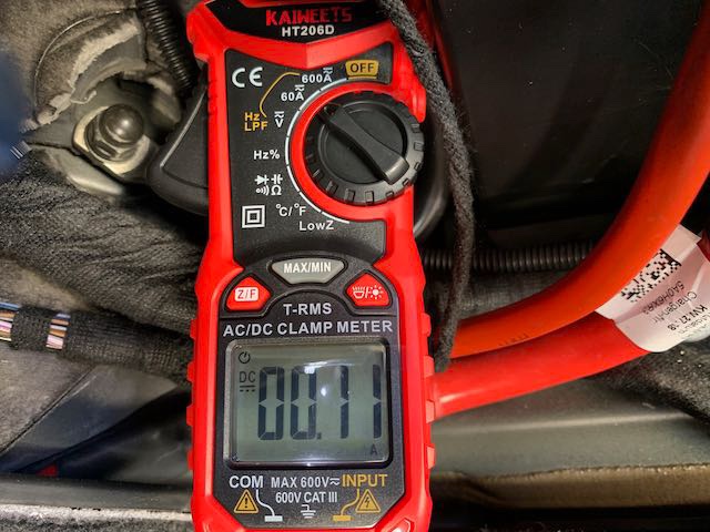

peefepe Publicado 12 de Noviembre del 2020 Autor Denunciar Publicado 12 de Noviembre del 2020 (editado) Seguimos investigando. El consumo parasito no parece el problema. Siguiendo totoriales he realizado varias medidas y me sale un consumo en parado aceptable, entre 0,03 y 0,2 se va moviendo, pero siempre mas cerca de 0,0X. Como curiosidad, si desbloqueo y se activan las luces sube a 20 A Dejando claro de antemano que soy profano en el tema y que me guió por tutoriales, veo que la medida que sale mas desfasada es el voltaje con el coche arrancado. El alternador esta recién cambiado por la campaña si que no debería ser el problema, ademas esto ya viene de antes del cambio. Así que solo queda la bateria, cosa extraña tambien ya que es la segunda en 2 años, o algún problema de gestión del propio coche. Veremos la semana que viene por donde me salen Esta es la medida con el coche arrancado. Debería estar entre 13,5 y 15 Editado 12 de Noviembre del 2020 por peefepe Responder
