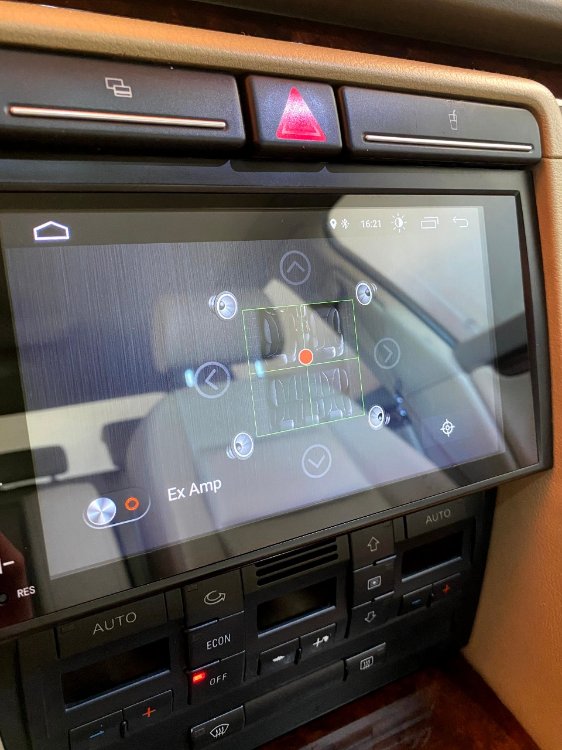

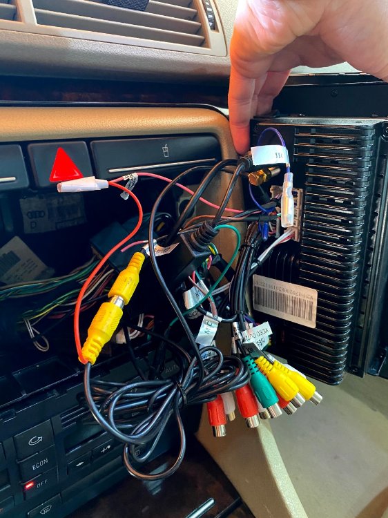

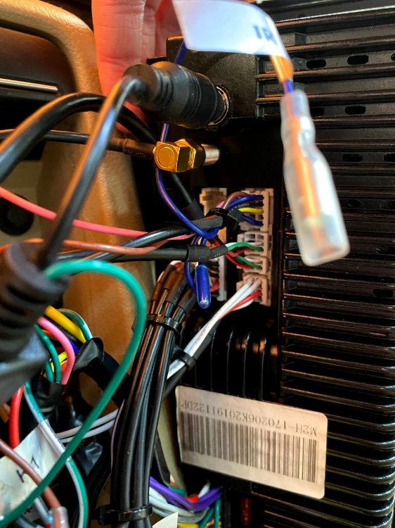

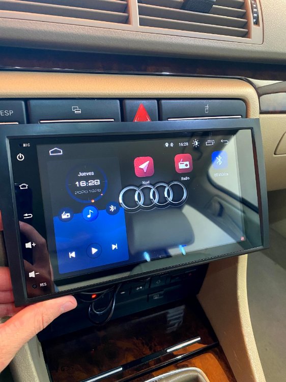

Tengo un problema con mi radio android hace aproximadamente 1 año la compre. bueno desde entonces tengo problemas con los altavoces traseros y el subwoffer, que no reproducen ningun tipo de sonido nada. Solo suena los altavoces delanteros pero por detras absolutamente nada. Bueno mire  en foros que con este aparato : Phonocar 4190 de amazon: https://www.amazon.es/gp/product/B007BN2BII/ref=ppx_yo_dt_b_asin_title_o03_s00?ie=UTF8&psc=1
se supone  que lo  solucionaria . pero no funciono y lo acabe devolviendo. entonces la pregunta es como puedo hacer para conectar los altavoces traseros. Probe con la radio original de audi para ver si los altavoces estaban rotos o algo raro. Pero nada. Van de lujo se escucha perfecto. es cambiar a la radio androd y se pierde la conexión y no se escucha nada. Unas fotos de mi radio android:

Simplemente, llegas, enchufas el conector, los RCA de altavoces traseros los conectas a la radio, y el cable suelto es de amplificador, lo empalmas al cable de amplificador de la radio y listo.
Hagas el que hagas, recuerda activar el amplificador de tu radio (bajas la barra de notificaciones y te saldra un simbolito que ponga amplificador), si no no sonarán los traseros.

la solucion en los B6 NO BOSE y radios chinas con RCA conectas azul remote ANT COM al blanco de la radio [+ COM] tiras un RCA macho conectas AUDIO OUT en el cable COM de radio concert son 2 marrones empalmas la masa de los RCA cable que viene radio concert son dos conectas positivo y positivo de RCA y funciona los traseros y subwofer no hace falta vomprar aparatosphonocar ni lexes solo pelar 4 cables y conectarlo
