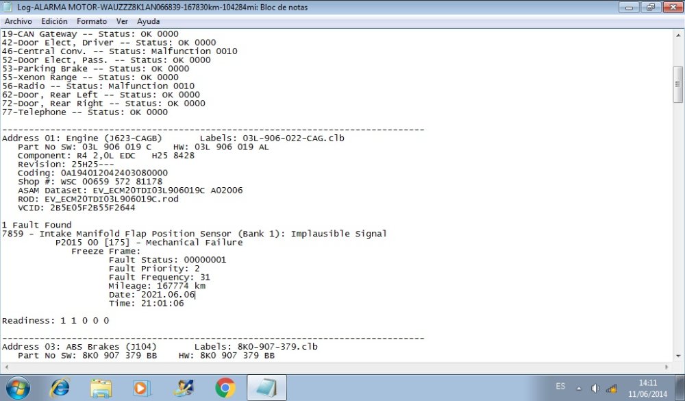

xaxa20 Publicado 30 de Octubre del 2020 Denunciar Publicado 30 de Octubre del 2020 Buenas tardes. Me esta dando fallo p2015 con el vag, por lo que dice es las chapaletas. Mi idea es desmontar el colector y darle una limpieza y posterior si tiene holgura poner el kit que venden de aluminio para hacer de tope. Responder

artesis Publicado 10 de Junio del 2021 Denunciar Publicado 10 de Junio del 2021 (editado) Buenas yo tengo el mismo problema con un TDIe 136CV, me da el error P2105 ya tengo la pieza en cuestión pero no se como realizar el ajuste Basico con el vag-com, la versión que tengo es la 10.6 alguien podría ayudarme con el proceso del ajuste básico? Editado 10 de Junio del 2021 por artesis Responder
Carlisu84 Publicado 10 de Junio del 2021 Denunciar Publicado 10 de Junio del 2021 en cuanto la cambies el error tiene que desaparecer. Responder
