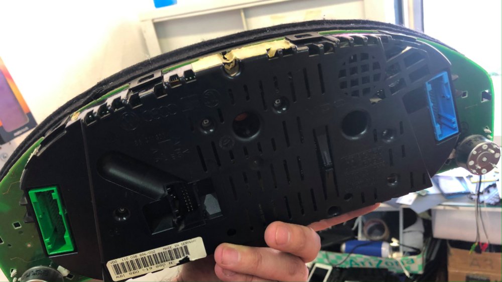

alaenvargut Publicado 31 de Octubre del 2020 Denunciar Publicado 31 de Octubre del 2020 Hola amigos que tal? Hace unos meses me registre para poder recibir ayuda, me presente y les comente de mi proyecto de restaurar el viejo B5 de mi padre, en fin les dire justo lo que paso ahora. Quite el tablero para cambiar la pantalla del tablero de instrumentos, me parece que ustedes les dicen FIS, la cambie bajo microscopio y a mi parecer todo se veia bien, lo volvimos a montar y no encendia nada, en fin lo probe con una fuente conmutada, conectando 12v al 30 y al 1 y GND al 7 el tablero encendio y comenzo a sensar todos y marcar los errores, en fin eso me hizo revisar las lineas del conector azul, en fin en el 9 y el 24 venia GND y si al 30 y al 1 llegaban los 12v sin problemas, el pin 7 no tenia el GND asi que lo mas facil a mi parecer fue puentear el pin 9 y 7 y pues por logica, encendio, el asunto fue que enciende pero el inmovilizador no se apaga, en fin un amigo que es mi mecanico intento reporgramarlo y su respuesta fue "No entra el escaner" intentamos de todos, checamos los fusibles y todos estan bien, en fin el decidio conectar un tablero de Jetta y asi si entro el escaner reprogramo la llave y el auto enciende y funciona bien, pero quisiera revisar que es lo que esta pasando, o si existe un diagrama que me puedan proporcionar, no se por donde empezar, en verdad les agradezco su ayuda Responder

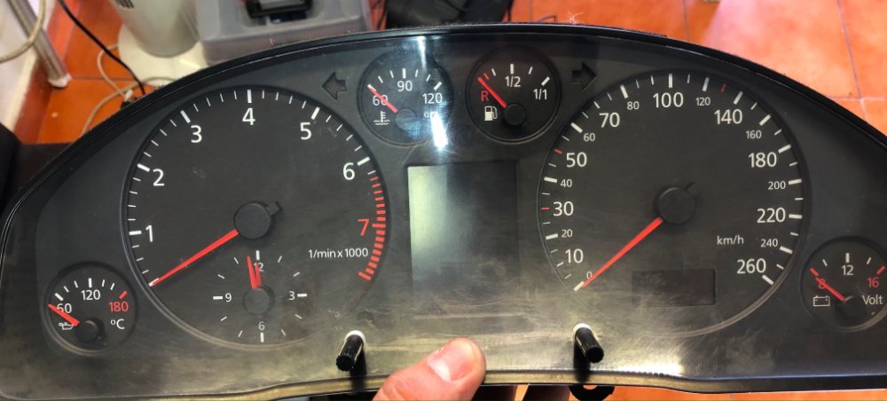

alaenvargut Publicado 2 de Noviembre del 2020 Autor Denunciar Publicado 2 de Noviembre del 2020 Este es mi cuadro de instrumentos, el de jetta tuve que "Programarlo" con la llave, pero ese es justo mi problema, con el de Jetta si pude emparejar el inmo del cuadro de Jetta y mi llave original, pero con mi cuadro original no hay manera de emparejarlos, es decir al inicio no puedo conectarme al cuadro, pero despues de varios intentos el escaner lee mi cuadro antiguo y al momento de hacer la sincronizacion el inmo se apaga y enseguida vuelve a prender, encontre en el foro otra persona que le paso lo mismo y tuvo que cambiar los transpondedores de las llaves, hoy fue feriado en mi pais pero el dia de mañana intentare hacer eso a ver que pasa, pero me gustaria saber si hay otras cosas que no estoy tomando en cuenta o si hay manera de testear el inmo o en su defecto el esquemativo del cuadro. Saludos y espero haber sido mas claro ahora. Responder
Athabasco Publicado 4 de Noviembre del 2020 Denunciar Publicado 4 de Noviembre del 2020 A ver, seguimos en lo mismo, yo te pregunto o indico ciertos pasos para que se puedan programar las llaves y tu sigues con el mismo discurso de que no programas tu cuadro o programas el cuadro del jetta...no sé si lees lo que pongo, tampoco me dices con qué cable (hablas de scaner generico ) lo reprogramas o emparejas y SOBRE TODO COMO...por que lo importante es saber el codigo PIN del inmo del cuadro (cada cuadro tiene uno distinto) y eso no creo que se saque con un scaner generico, seria muy facil entonces robar un auto. Si no sé los pasos que haces PARA REPROGRAMAR no te puedo ayudar, yo si los sé y te los indico, al menos como se hace aqui y en plan domestico (no como lo hacen los talleres que tiene maquinas de scanner caras). Lo de los transponders son en cuadros antigüos que no se pueden recodificar, los mas nuevos si se pueden volver a recodificar, de hecho lo has hecho con el del Jetta a menos que como te dije sea un cuadro antiguo que no lleve inmo, pero entonces los conectores no te valdrian a menos que sea algún engendro raro de cuadro antiguo con conectores mas modernos que podria pasar. S2 Responder
alaenvargut Publicado 5 de Noviembre del 2020 Autor Denunciar Publicado 5 de Noviembre del 2020 Si seguimos en lo mismo, ya te explique que si tiene inmobilizador el cuadro del jetta, pero en fin, dejemos eso de lado te dejo un video de lo que pasa cuando intento casar el transponder con el inmo MUESTRA ERROR. Espero ahora todo quede más claro y no tengamos problemas de comunicacion, realizando el mismo proceso con el otro cuadro todo funciona perfecto, pero mi cuadro original no apaga el testigo del inmo PD compre ambos cables VAG TACHO y VAG COM asi que si con alguno de ellos pudieras ayudarme, estare agradecido Responder
Athabasco Publicado 5 de Noviembre del 2020 Denunciar Publicado 5 de Noviembre del 2020 Ok, ahora vamos bien, en ningun momento comentaste que lo hacias con el vagcom si no que usabas un escaner generico, pero vamos al lio... Lo primero de donde has sacado el codigo 2744 que le intentas poner para codificar las llaves? es el mismo que le pones al del Jetta? por que dices.."realizando el mismo proceso con el otro cuadro todo funciona perfecto". Responder
alaenvargut Publicado 6 de Noviembre del 2020 Autor Denunciar Publicado 6 de Noviembre del 2020 Bueno es que ya lo intente con todos los escaner que tenia mi amigo y nada, al final compre el Tacho y el COM, el codigo 2744 lo saque del tablero leyendolo, y en el otro tablero lo hago con su login que en ese caso es otro, pero el asunto es que no casa el transponder con el cuadro original, en fin mañana cambiare el ID48 a ver que pasa, en caso de que no pueda solucionarlo, te grabo un video de nuevo con todo el proceso y a ver si me puedes ayudar Responder
Athabasco Publicado 6 de Noviembre del 2020 Denunciar Publicado 6 de Noviembre del 2020 Ok, entiendo que ese codigo 2744 lo has sacado con el vag tacho. Prueba una cosa, por lo que veo solo dispones de una llave o solo codificas una llave, aunque salga el 1 (cuando estas en en el canal 21) de la cantidad de llaves a codificar, borralo y vuelve a poner 1 a ver si como decimos aqui, suena la flauta, yo los manuales que he leido por ahi dicen de borrarlo siempre aunque coincida con lo que vas a poner. S2 Responder
alaenvargut Publicado 6 de Noviembre del 2020 Autor Denunciar Publicado 6 de Noviembre del 2020 Hola pues ya intenté borrar las llaves previas y ahora me dice siempre que tiene 0 llaves grabadas, no importa si lo hago con tacho o con vagcom ya no se que hacerle. P.D. Estoy tratando con un transponedor nuevo y mismo resultado Responder
Athabasco Publicado 10 de Noviembre del 2020 Denunciar Publicado 10 de Noviembre del 2020 Pues ya no sé que pensar, lo unico que se me ocurre es que por alguna razón cuando estuviste montando y desmontando el cuadro la eeprom se corrompiera y no te deje codificar llaves, lo unico que se me ocurre es que me digas alguna direccion de correo electronico por MPrivado y te envio un archivo *.bin de una eeprom de otro cuadro con la misma referencia que el tuyo que tendrá otro pin y que teniendo el vag tacho se la puedes grabar e incluso luego actualizarlo a los kms que tiene tu coche, a ver si con eso se soluciona. S2 Responder
alaenvargut Publicado 10 de Noviembre del 2020 Autor Denunciar Publicado 10 de Noviembre del 2020 Si me Puedes ayudar con eso te lo agradeceré!! Te dejo el correo por DM y te actualizo al respecto Responder
alaenvargut Publicado 11 de Noviembre del 2020 Autor Denunciar Publicado 11 de Noviembre del 2020 Listo!! si puedes marcar el tema como solucionado, gracias Athabasco Responder
Athabasco Publicado 11 de Noviembre del 2020 Denunciar Publicado 11 de Noviembre del 2020 Que bien, me alegro que hayamos dado con la solución con el cambio de eeprom... Con respecto a lo otro que me comentas del techo casi mejor que abras un hilo nuevo pero en general del foro, entiendo que ese tipo de techo lo montan mas modelos, aqui de b5 habian pocos que lo tuvieran pero igual de b6/b7 si. s2 Responder
