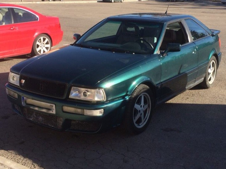

Bueno, aunque hace ya tiempo que lo adquirí y llevo muchas cosas hechas lo presento ahora en sociedad. En el 2017, y tras buscar algun 20v normal, gracias a algunos compañeros de este foro descarte una unidad y adquiría la que ahora presento. Se trata de un S2 3B de 1991 con 170000 km y, creo, bastante equipado (cosa de la que me he dado cuenta según ha pasado el tiempo), ya que monta algunos extras raros como ventanillas traseras abatibles electricamente, techo solar de cristal o cerradura y difusores del limpia calefactados. Ahora pasare a ir resumiendo la historía con fotos. El 10/01/2017 lo traje de Leon a Madrid circulando sin ningun problema.
Al poco de tenerlo empecé con los mantenimientos/modificaciones, el coche tenía muchas cosas hechas, como haberlo pasado a admisión frontal con colector AAN, amortiguadores nuevos, distribución, etc. Por lo que me limité a intentar dejarlo a mi gusto.

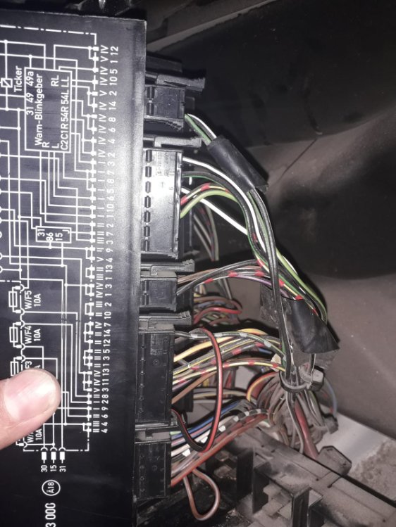

Asi estaba en un inicio, y procedí a desmontar todo lo posible para reparar las instalaciónes eléctricas, bastante deterioradas, y sustituir algunos sensores:

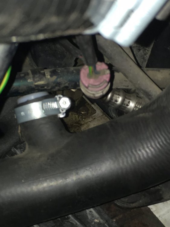

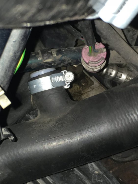

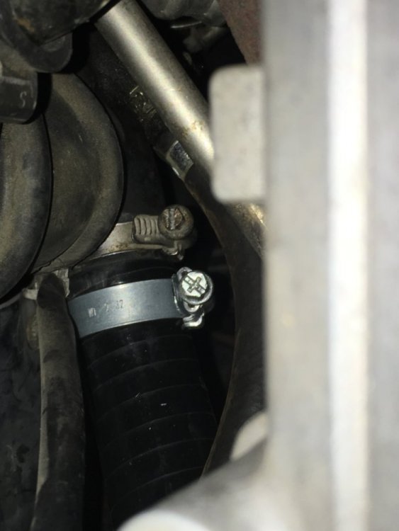

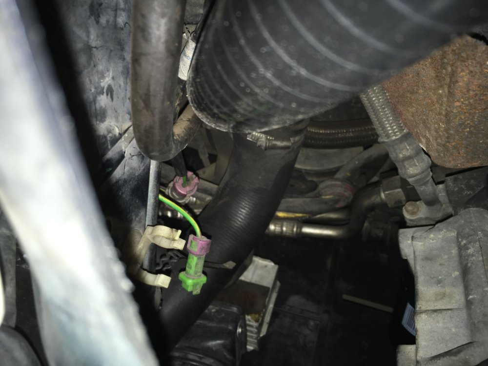

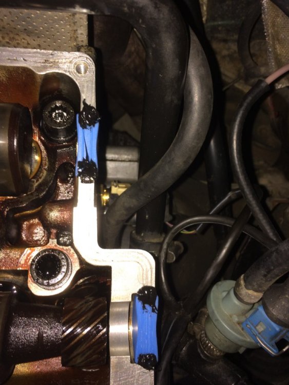

Tras desmontar manguitos de agua para sustituirlos me tocaría meterme en otros berengenales, ya lo vereis mas adelante:
Y tras muchas horas iba dejandolo todo lo mejor que me era posible:

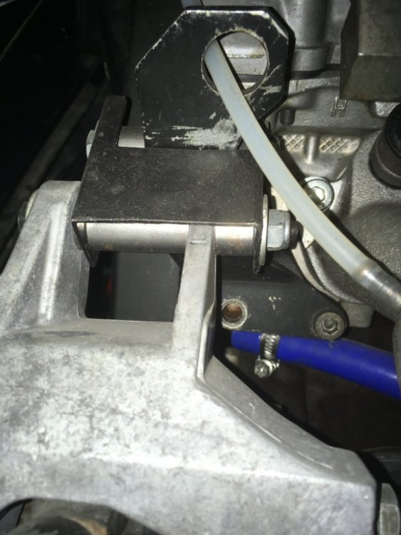

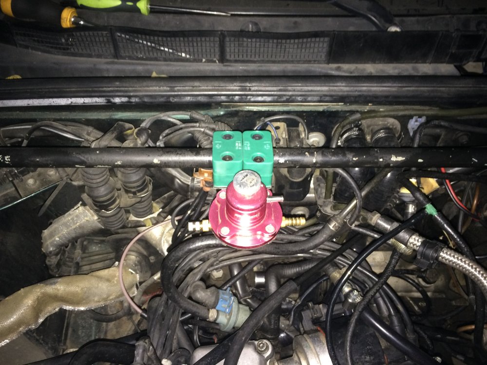

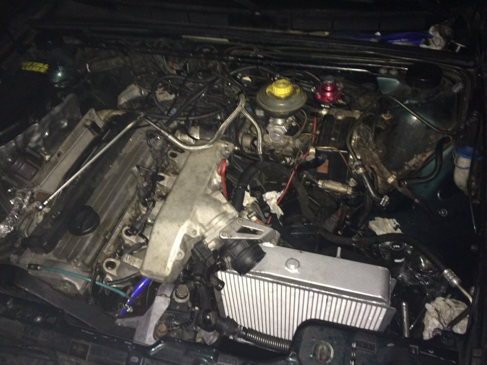

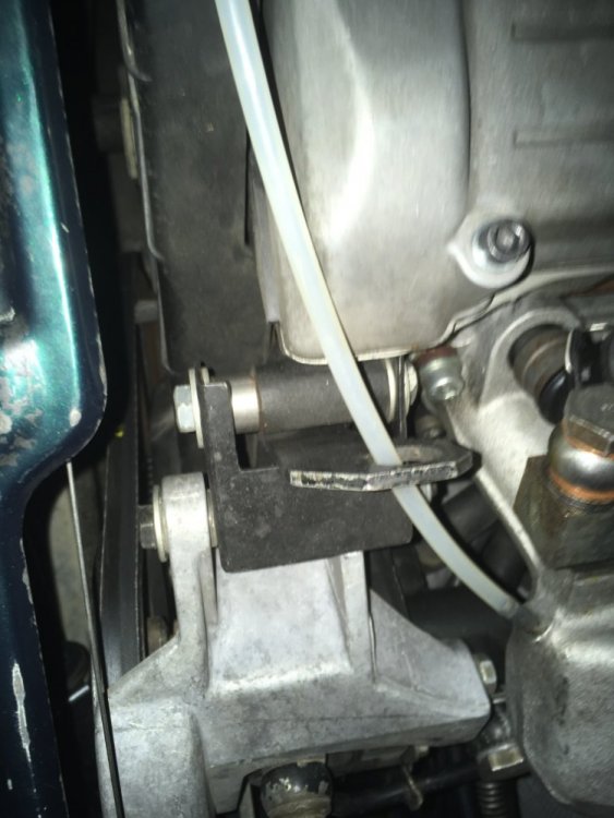

Y asi dejé el soporte de la bomba de dirección (modificado para poder montar la admisión frontal)
Traté de evitar lo inevitable, el desmontar el salpicadero, aunque al final. . . .

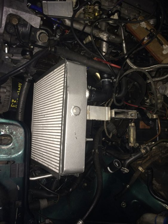

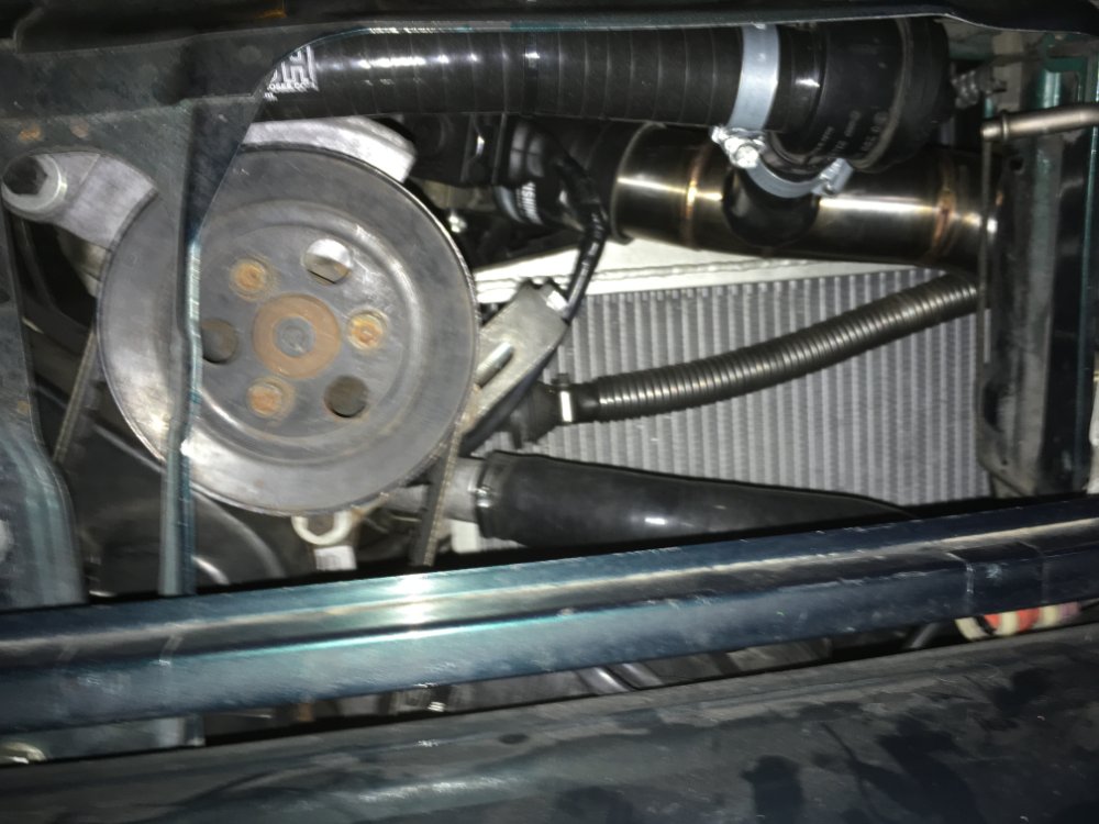

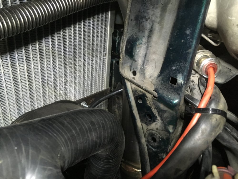

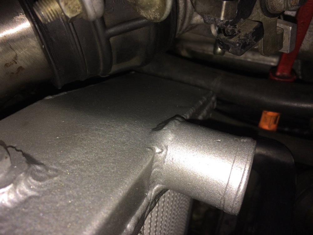

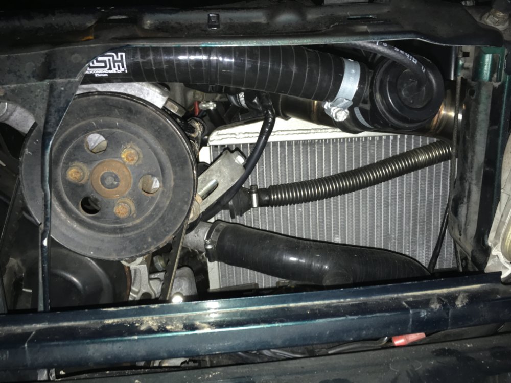

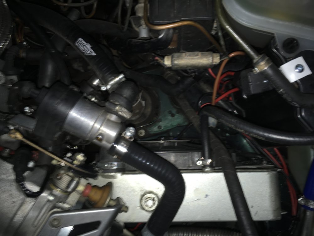

Aqui ya planteando el radiador nuevo, completamente fabricado en aluminio

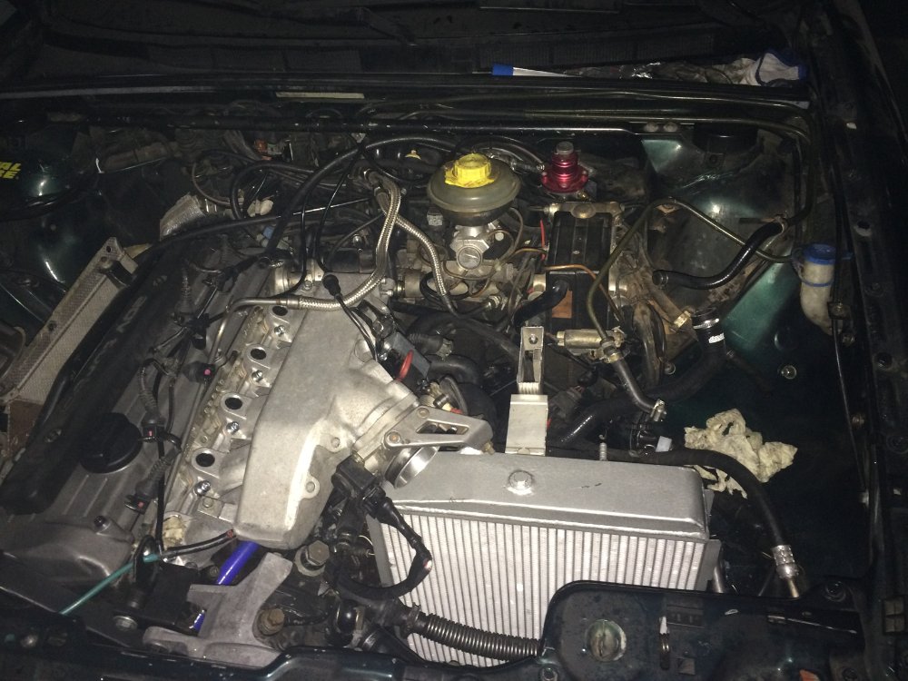

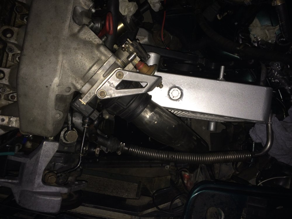

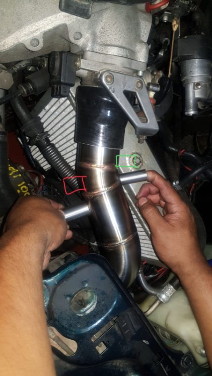

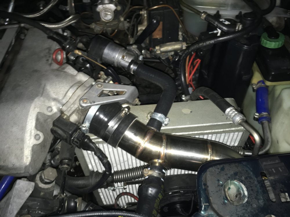

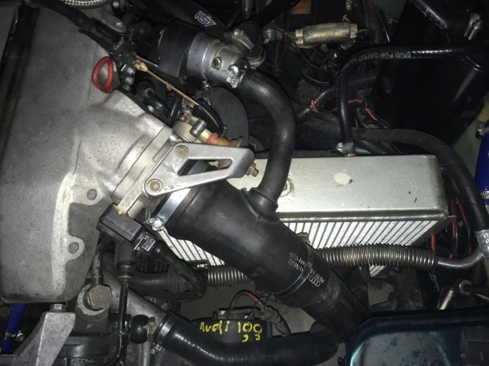

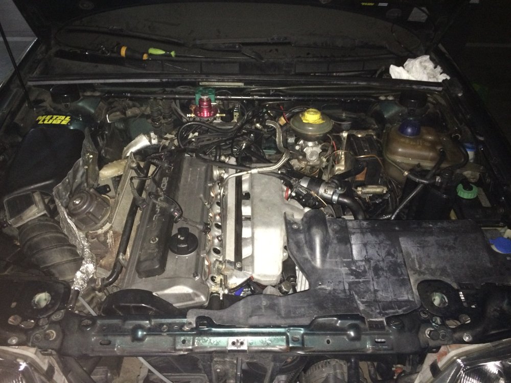

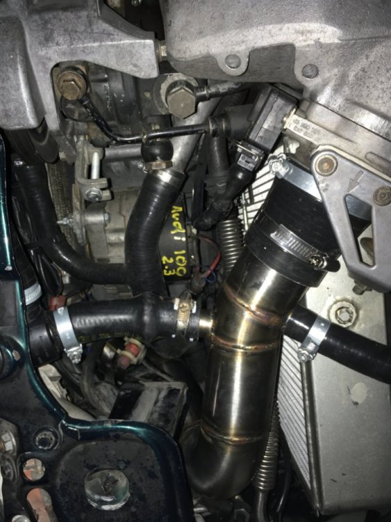

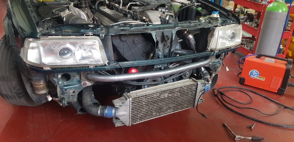

Aqui ya con la admision
IMG_3267.JPG.47c3b520db532c4b5957f7588aed5006.JPGIMG_0744.JPG.c6d9559bcd8b21abb0ee55f974c52537.JPG

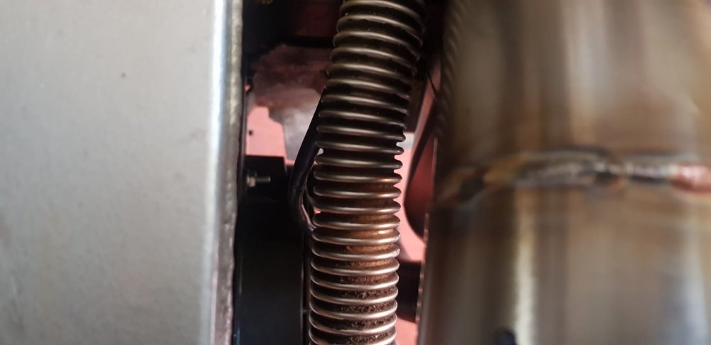

Va muy justo
l final decidí montar un manguito de admision original de AAN
Y asi quedó una temporada

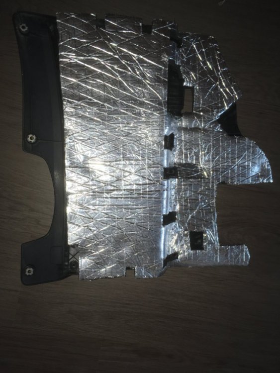

Una vez "terminado" éste frente, y puesto que al final no pude salvar el radiador de calefacción, me dispuse a desmontar el salpicadero, no sin antes sacarlo a dar una vuelta:
FOTO3.JPG.23e8af3eb26b67148f621f114cb4c144.JPGIMG_3586.JPG.39421d77d16a26f6a95ef884cae15985.JPG
Aqui con la fiel protectora jejejeje

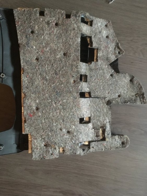

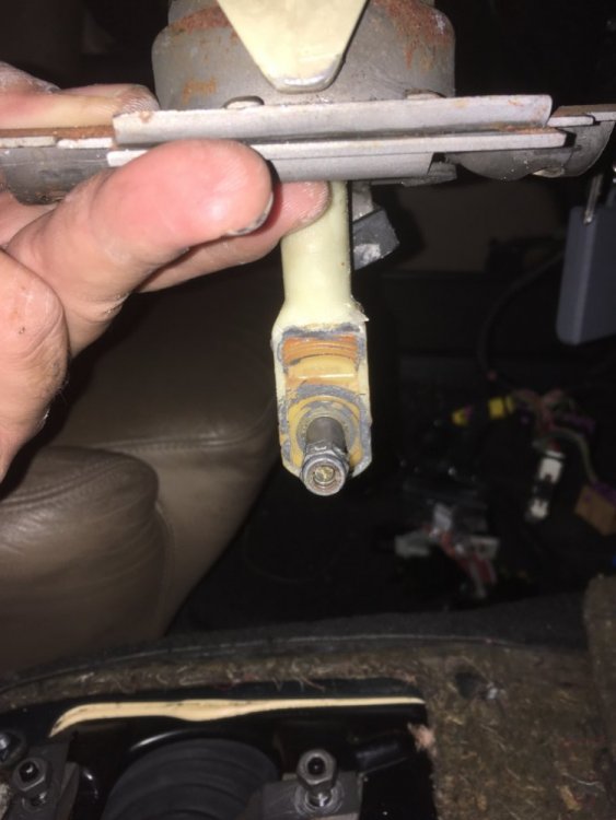

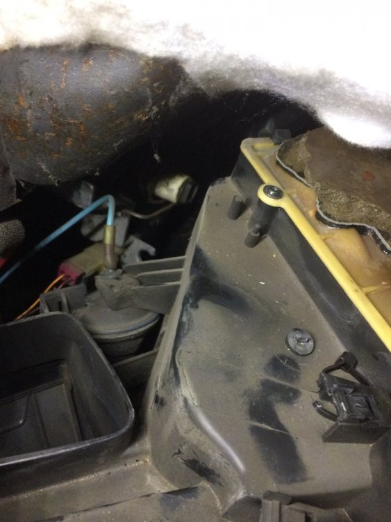

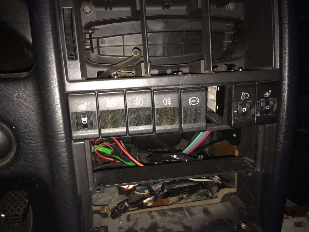

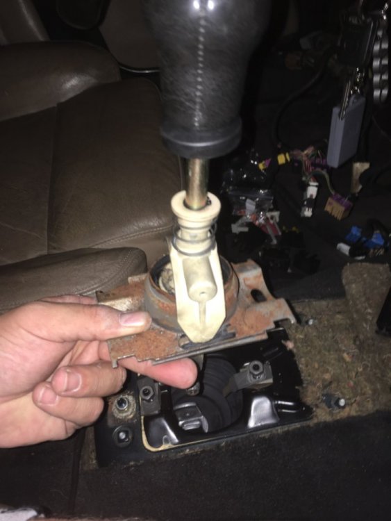

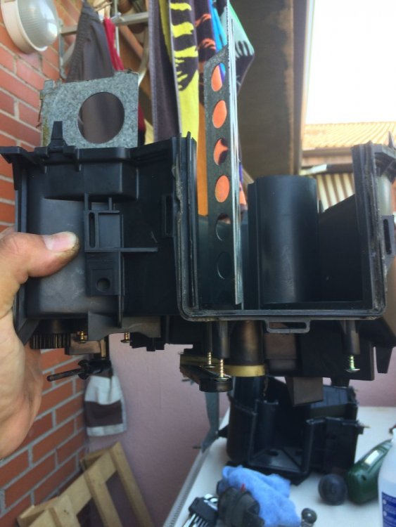

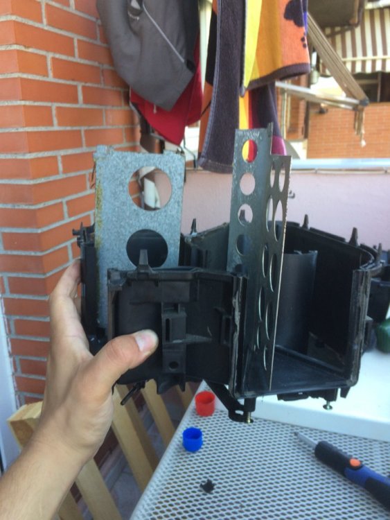

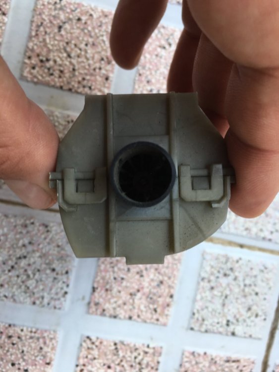

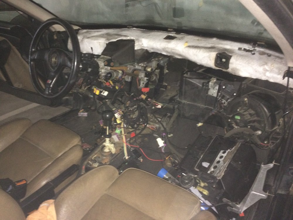

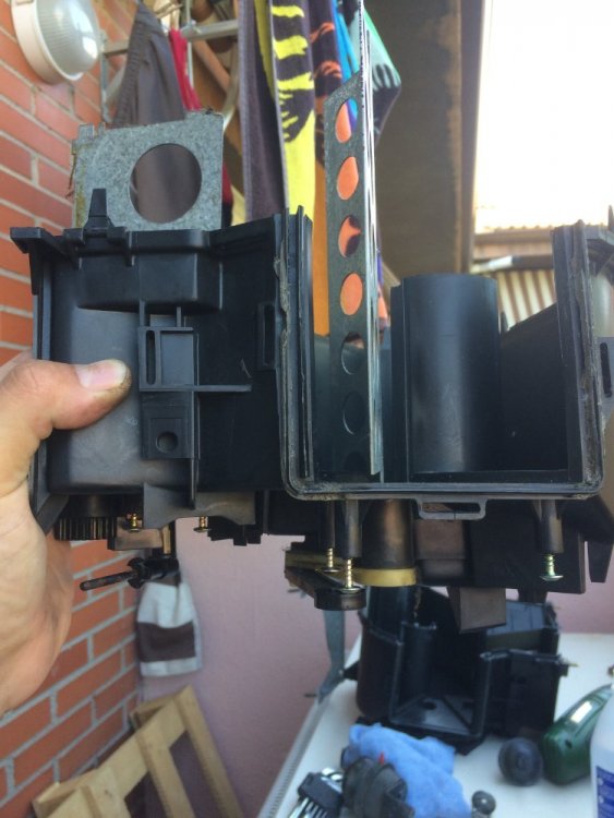

Y VAMOS CON EL SALPICADERO
No tengo fotos del proceso pero he de decir que seguí el brico que hay en la sección correcpondiente y se me hizo bastante facil, aunque lleva mucho trabajo
Asi me iba encontrando las distintas partes:
IMG_5871.JPG.64b9940c80ab85f2da51f7099f8097e9.JPGIMG_5872.JPG.d63d5be65d70b74a94a065b98d20be38.JPG
Fui mejorando todo lo posible y puse ya las esponjas de las trampillas
IMG_6208.JPG.b73a099e5e9e3c473bc0fa62eaf967f1.JPGIMG_6209.JPG.512140797b9129f2a0c756e0b695c9c8.JPGIMG_5390.JPG.1d87bb45d0d785b328efcd59976a5a6b.JPGIMG_5391.JPG.c855efb87ab7aa90eddd2512f623553b.JPGIMG_5392.JPG.5c8cb0a8c19722844b4cf7f7dba62d7d.JPG
Aqui el radiador de calefacción antes de cambiarlo
Y aqui montando y casi terminado

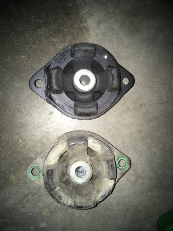

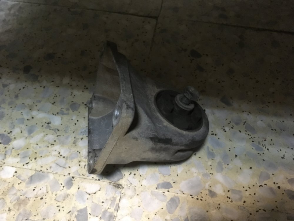

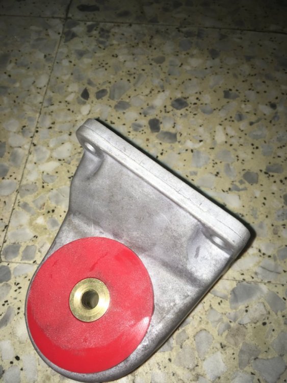

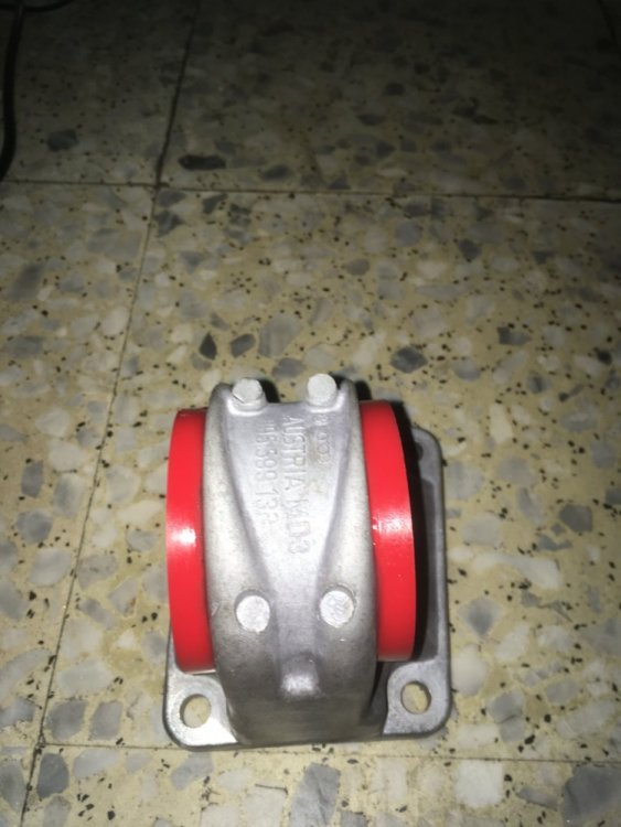

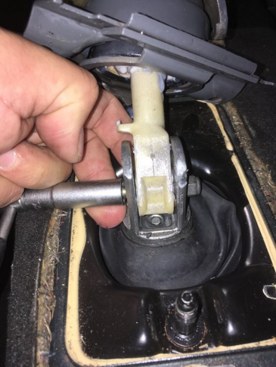

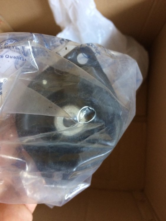

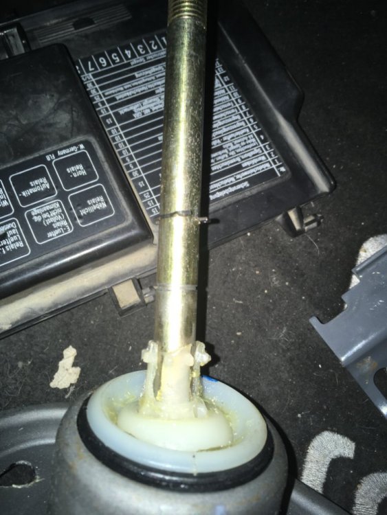

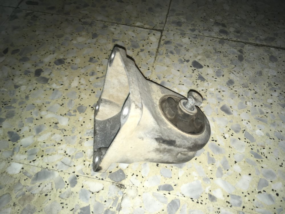

Tras todo esto me dispuse a sustituir algunos silenblocks que estaban hechos papilla en el eje trasero y el cambio
IMG_7496.JPG.27702e81900d4d57b4d099772b335de5.JPGIMG_7498.JPG.d9d3ab77843e4787680802644bad4cb9.JPGIMG_7501.JPG.90b858fcbd1ae29954fd673e499aea16.JPGIMG_7500.JPG.2cb4d70fc7fea4eec78acec762fc358e.JPGIMG_7508.JPG.a5e1380a2ec7186f2b5b77386ed17a86.JPG
Ademas sustituí los de la estabilizadora trasera, pero no tengo fotos. Después, y gracias a algunos compañeros, me dispuse a poner un short shifter para acortar el recorrido de las marchas

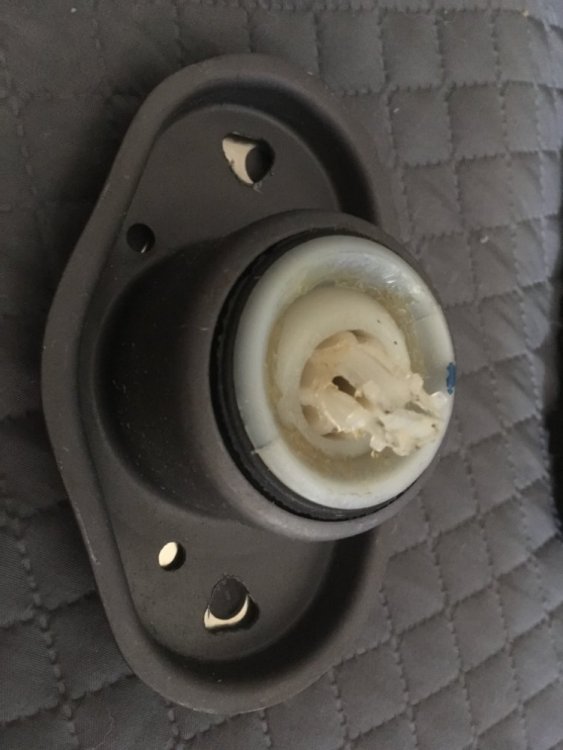

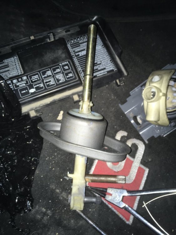

IMG_6012.JPG.2f10635a919b44d731aa41a3ed9c59ba.JPG1376451546_IMG_0150-copia.JPG.7dd64f32795e89094372540b9cce2082.JPGIMG_6013.JPG.78f1957440ec1dd68a049f3dbd3dcd25.JPG
Y aqui el nuevo
1318230208_IMG_9347-copia.JPG.91dd3cf5dc66f34acef8a626bd766b8d.JPGIMG_0151.JPG.738796a4f8ae7afb705961793ea8ff66.JPGIMG_0152.JPG.d419ba1694fe4cab5a11c377709398a7.JPG
Tuve que poner un casquillo para que funcionara correctamente ya que es para, si no recuerdo mal, golf II pero funciona de maravilla.

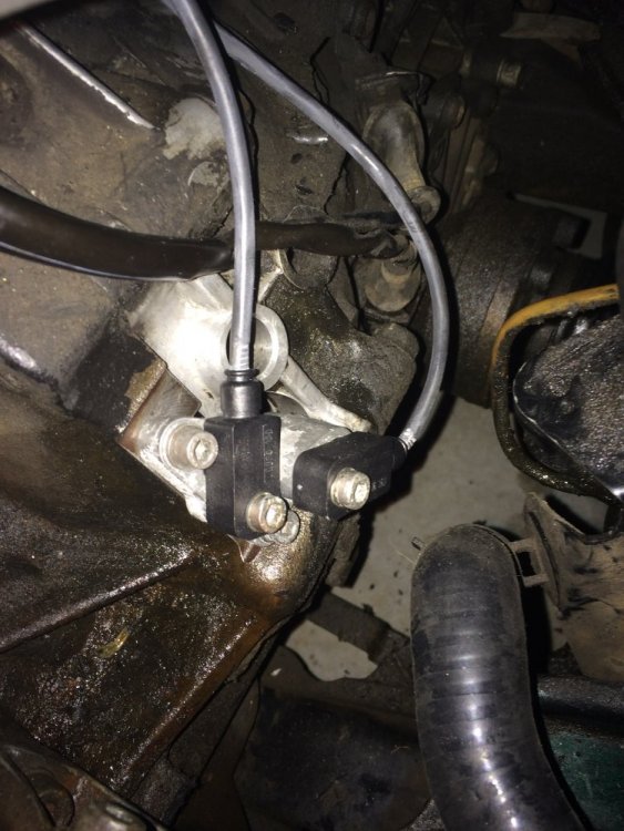

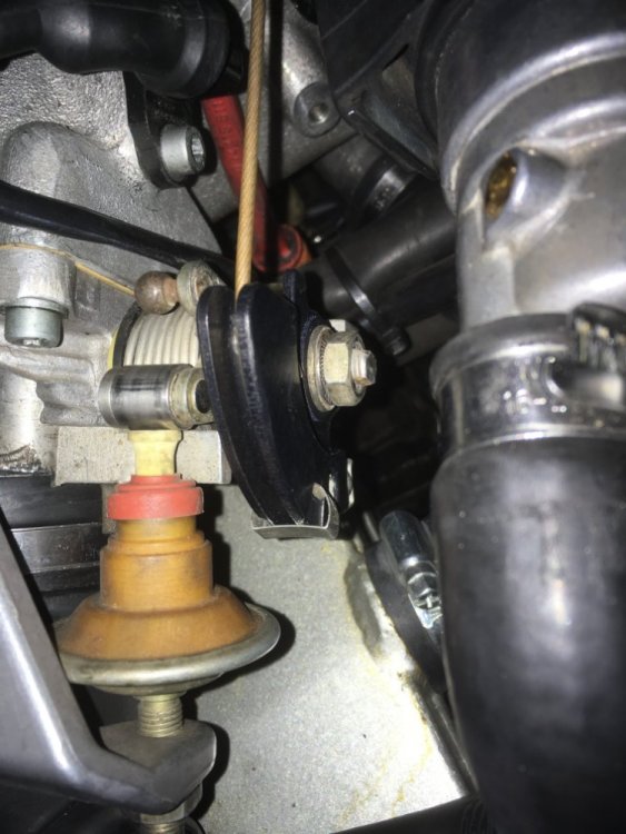

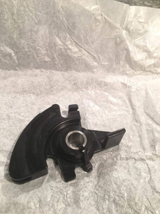

Tras esto, y probando el coche, se rompió la mariposa de admisión, algo bastante común por lo que he descubierto. Por suerte hicimos un grupo de compra y la conseguimos fabricada en aluminio.
Asi tuve que volver a casa
Y aqui ya la nueva

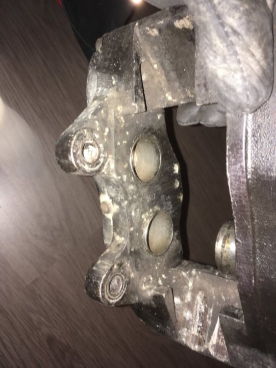

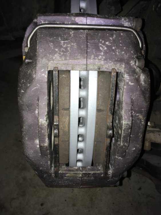

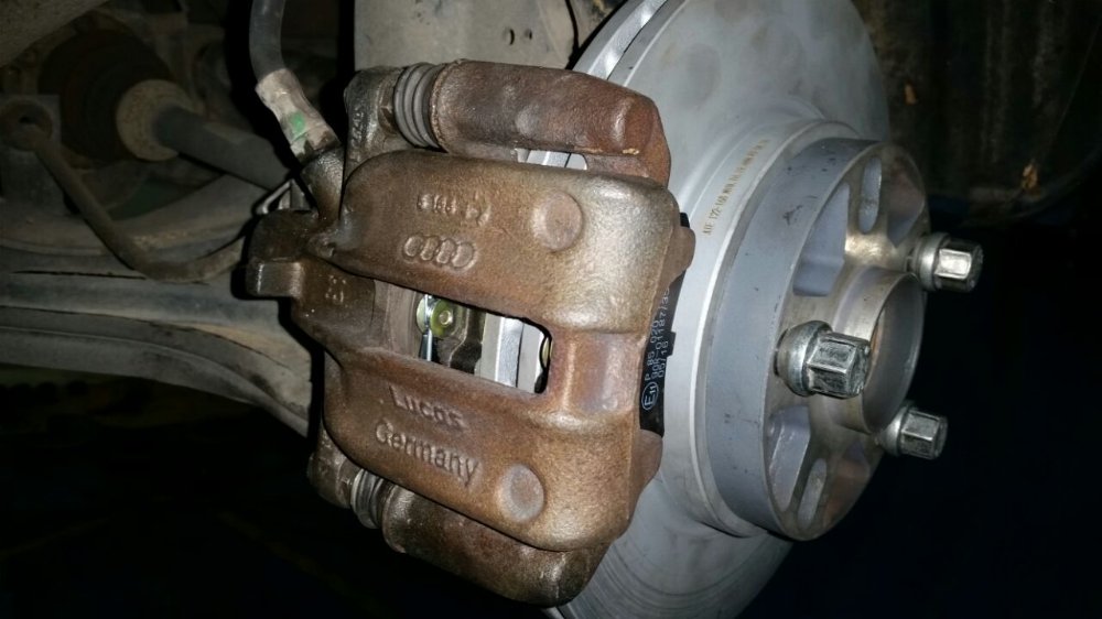

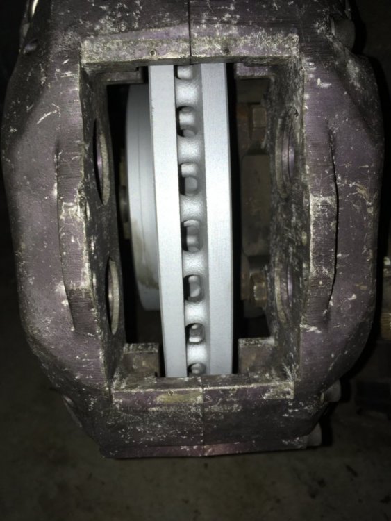

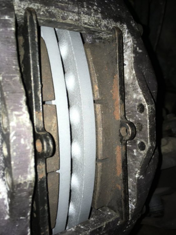

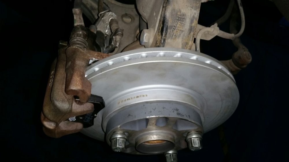

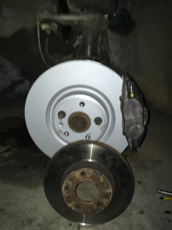

Lo siguiente, si no recuerdo mal, fue empezar a mejorar todo un poco, y lo primero son los frenos, pasando atras de 245 macizos a 270 ventilados, gracias a pinza y portapinza (modificado) de A8 y discos delanteros modificados de mercedes clase A, no sin antes reparar por completo las pinzas de freno, pues eran de desguace. Aqui reparándolas
Probando, aunque tuve que hacer muchas pruebas con los portapinzas pero al final quedo perfecto
IMG_0488.JPG.99d1dc09d001f01fdf21bbed97be1992.JPGIMG_0487.JPG.f0d548d59bb667666ad234191ffbe4ef.JPG
Y aqui la diferencia DE SERIE
MEJORADO
Por supuesto pinte tanto las pinzas como los portapinzas y protectores de los discos para que quedara o mas limpio posible.

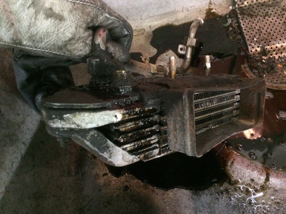

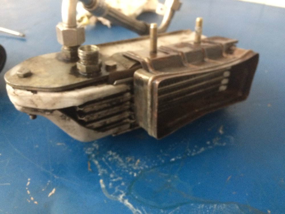

Lo siguiente fue un cambio de aceite y filtro, desmontando el radiador de aceite y limpiandolo lo mejor posible completamente, estaba que daba miedo
IMG_3849.JPG.d22e52f4e3cd7a9a5db60dc5ba59686b.JPGIMG_3850.JPG.683456b44bd166c241b647b3ecd2866f.JPG
Perdona la calidad de algunas fotos pero estando con las manos llenas de grasa y, en algunos momentos, un poco apurado, es para lo que da jejejeje.

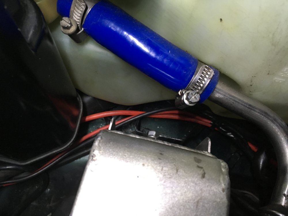

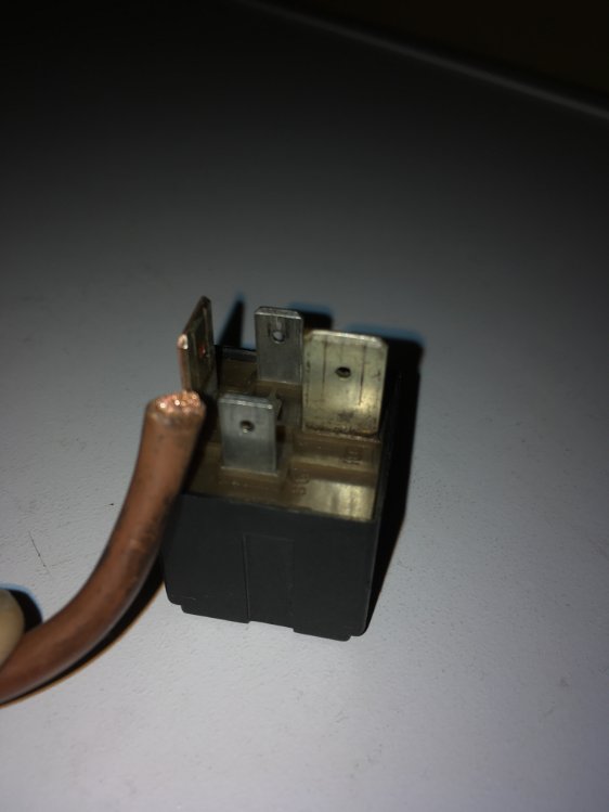

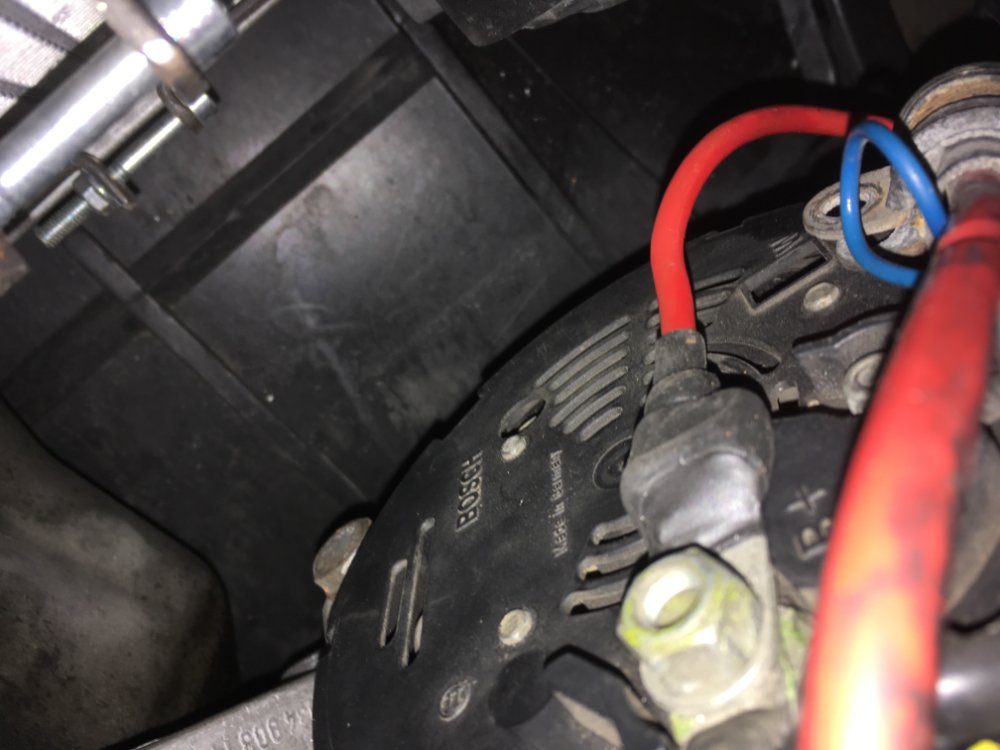

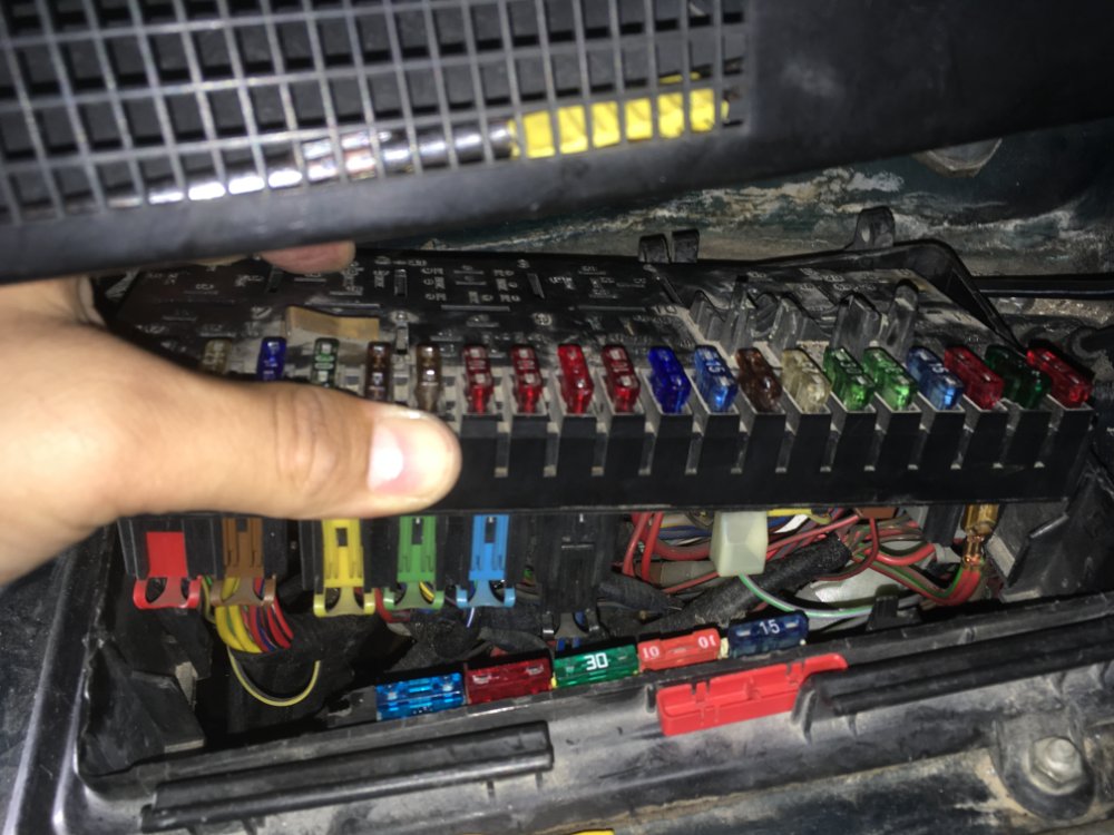

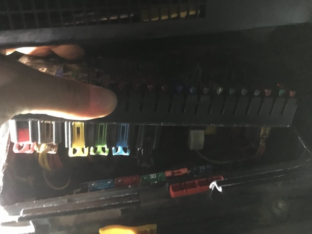

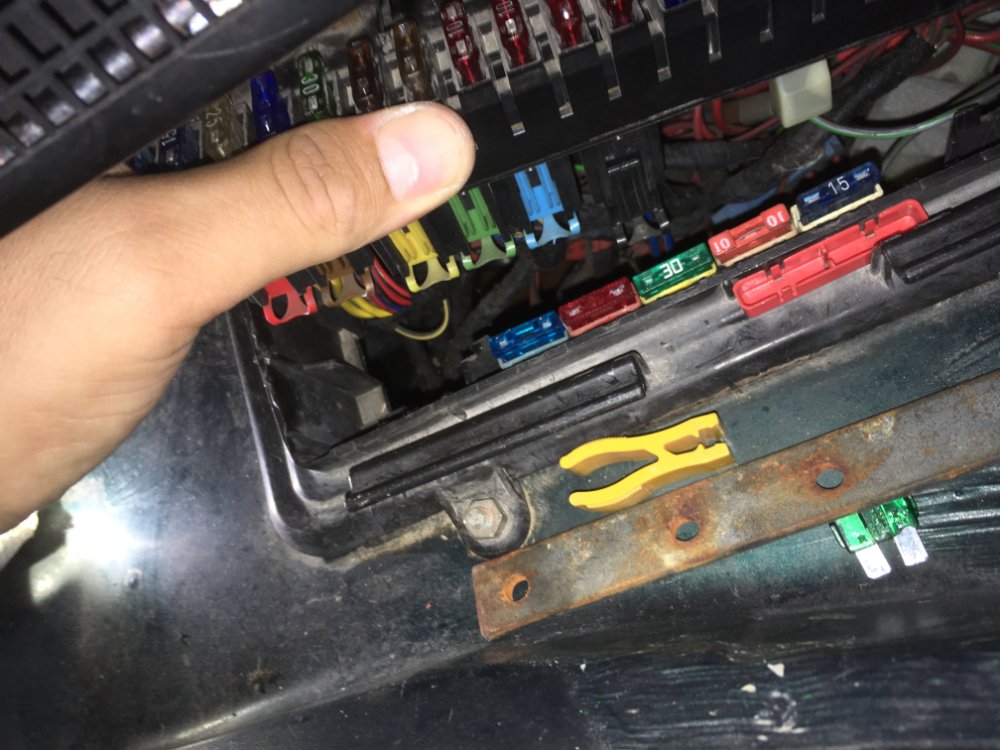

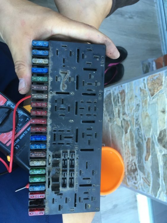

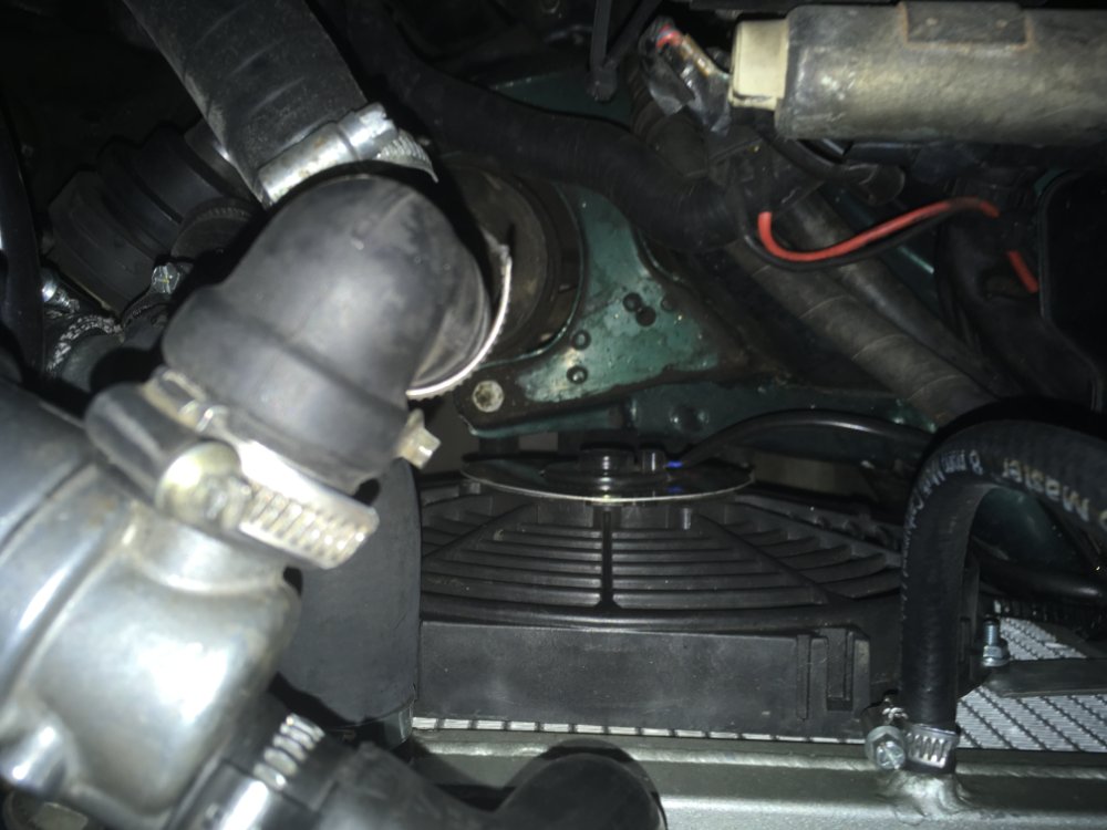

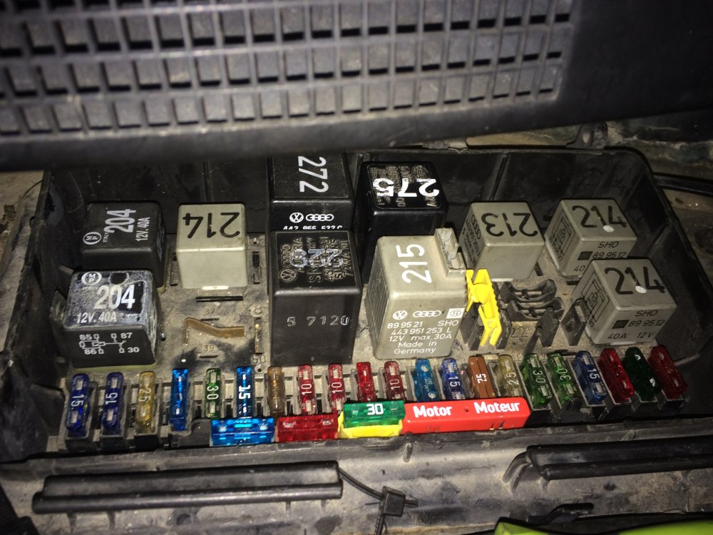

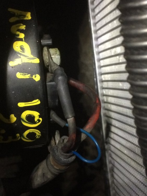

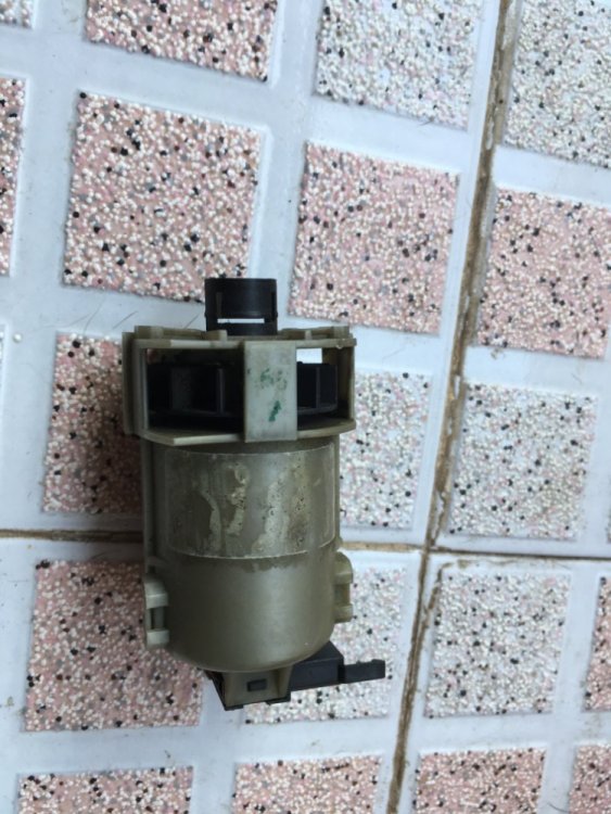

Tras esto, y debido a que puse dos electros para poder refrigerar lo mejor posible el motor, se me quemó la salida de la velocidad lenta (unica en este caso) de la placa de relés, asique gracias a @MorgarV6pude sustituirla, junto con el espejo retrovisor del conductor que se me rompió.
Aqui desmontándolo, un autentico dolor de cabeza porque no entran las manos, al menos las mias
IMG_0119.JPG.a3ac50457bdd1b9a3e67f00efb8c1274.JPGIMG_0120.JPG.840b4c46d3f2ee813a2da590ed47e0b3.JPGIMG_0121.JPG.5d7dca6c06b48135c6f30d7827334bff.JPG
Estuve haciendo unas comprobaciones con unos esquemas
Y aqui lo "nuevo"

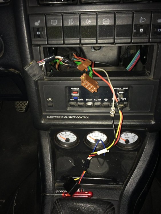

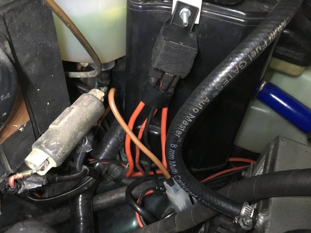

Tras montarlo y para evitar que se quemase de nuevo hice una instalción con un relé para que todo el consumo lo asumiera dicho rele.
KWKN4862.JPG.844a577391518c5b3c10c9c4aabc5ead.JPGIMG_9127.JPG.0d3c5495a0d332fb3df2817ef402ea70.JPGIMG_0336.JPG.76ad67673a7d2e944a2a60d2746a698d.JPGIMG_3521.JPG.7f4ba0a2883cc719ee6487749b7a7b62.JPGIMG_0335.JPG.9538ca478a94ef2eba3726b362fed379.JPGIMG_0334.JPG.d9d3cf9a95f3c2439b78cce2a106b10e.JPGIMG_0333.JPG.9ad718f873339e9debfdc39245ade0d9.JPGIMG_0332.JPG.ce6436095ac2d9b3fb4ff555f5f05212.JPG

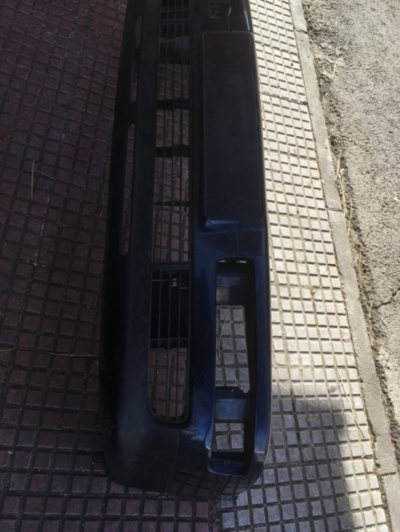

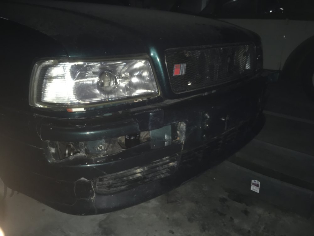

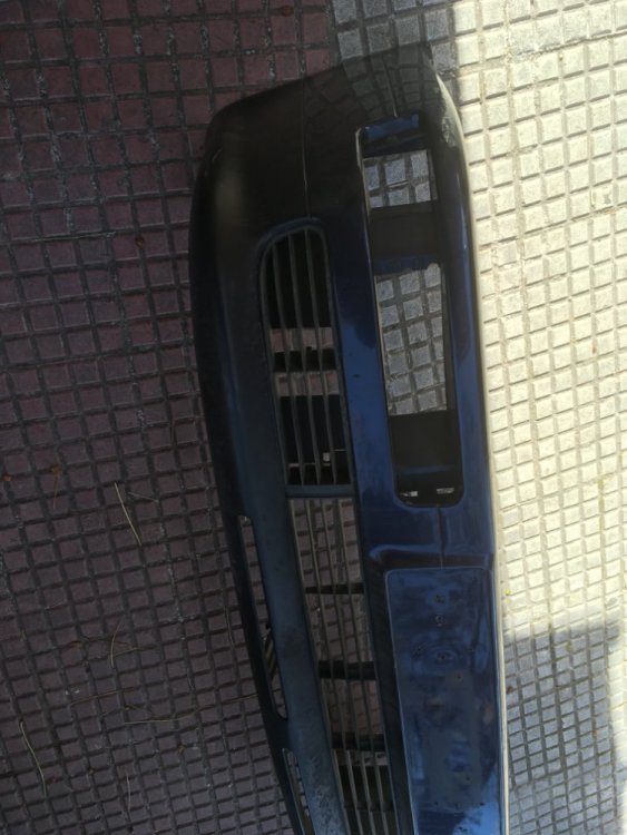

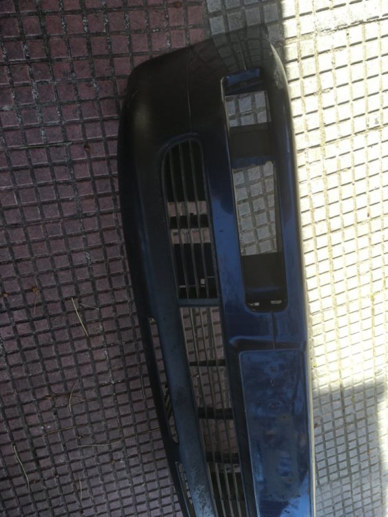

Como sé que algunos os habreis dado cuenta del pragolpes delantero no es el original, el antiguo dueño me facilito el original del coche, el cual tenía algunas reparaciones pero, mientras que pintaba el coche o no lo puse para que quedase OEM.
IMG_7106.JPG.9ea131b24761faeef0249bcaec2fd9a1.JPGIMG_7338.JPG.34cdfe90cdcc6e2cccb4f7cde795d34b.JPGXUUJ3410.JPG.e33ab506571f3e77ff301f96b630ffc4.JPG
Y al final encontre un paragolpes el cual estaba practicamente nuevo
IMG_7530.JPG.382dc5fa9ce229b67555dbc8651c9f16.JPGIMG_7531.JPG.f98f2746053def4dba97537a352aee5d.JPGIMG_7532.JPG.6edf4ee2669a53802dec954e5fbd9a77.JPG

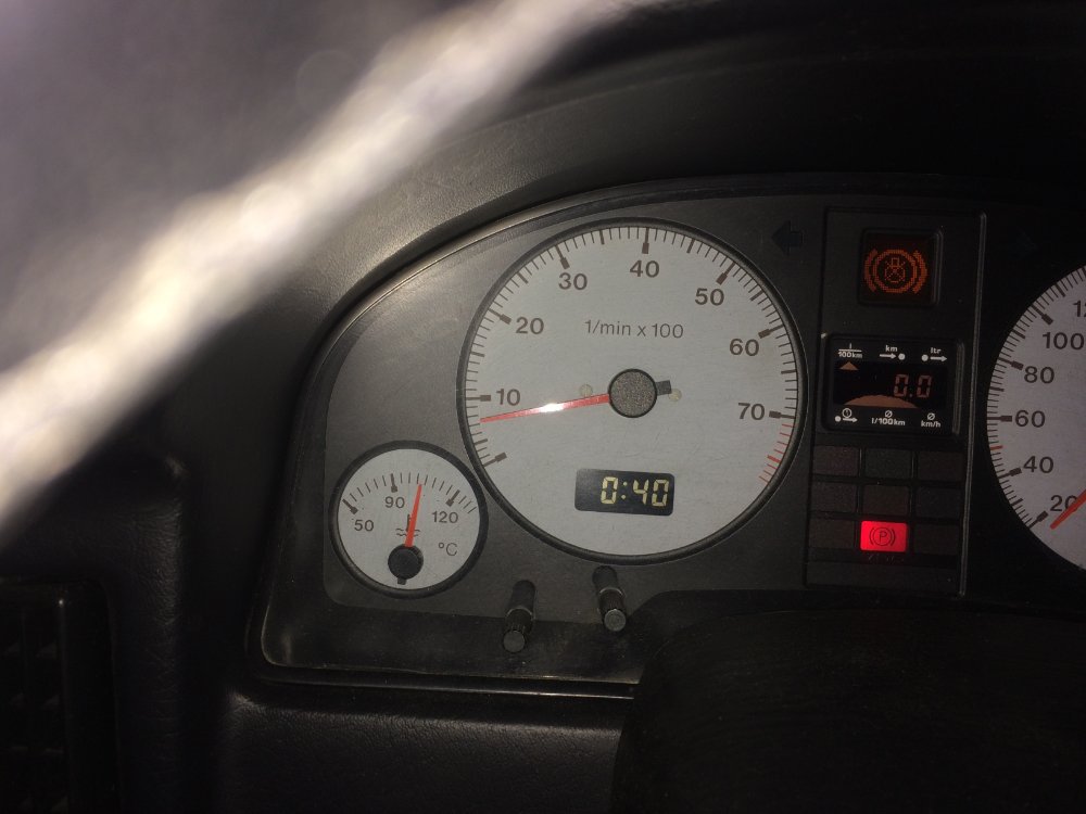

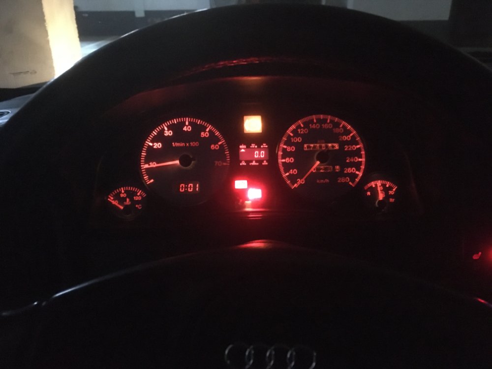

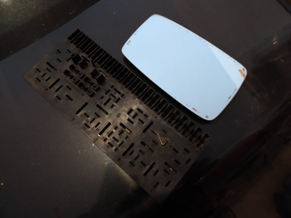

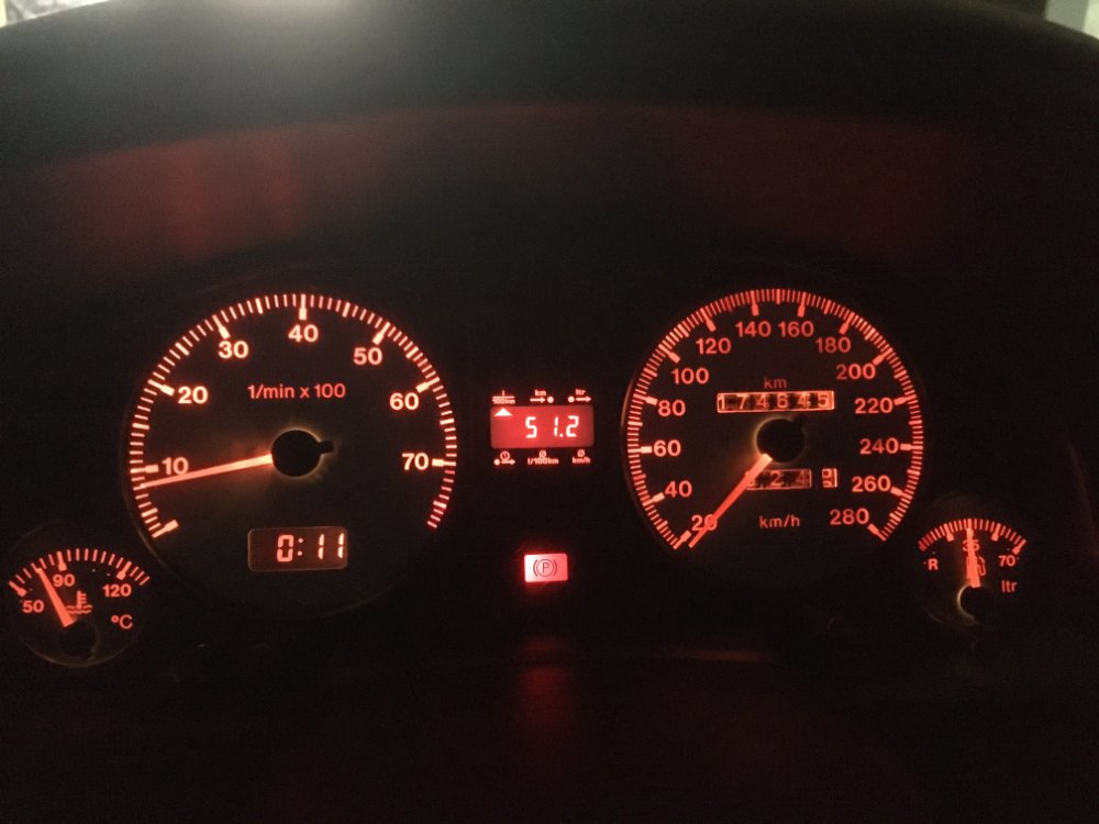

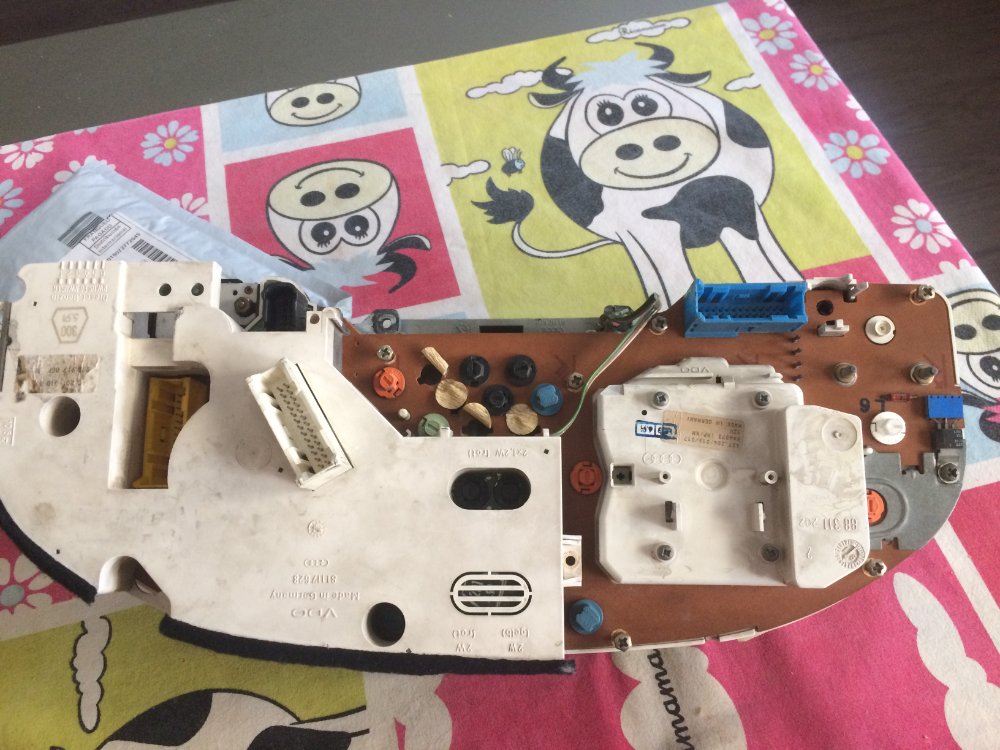

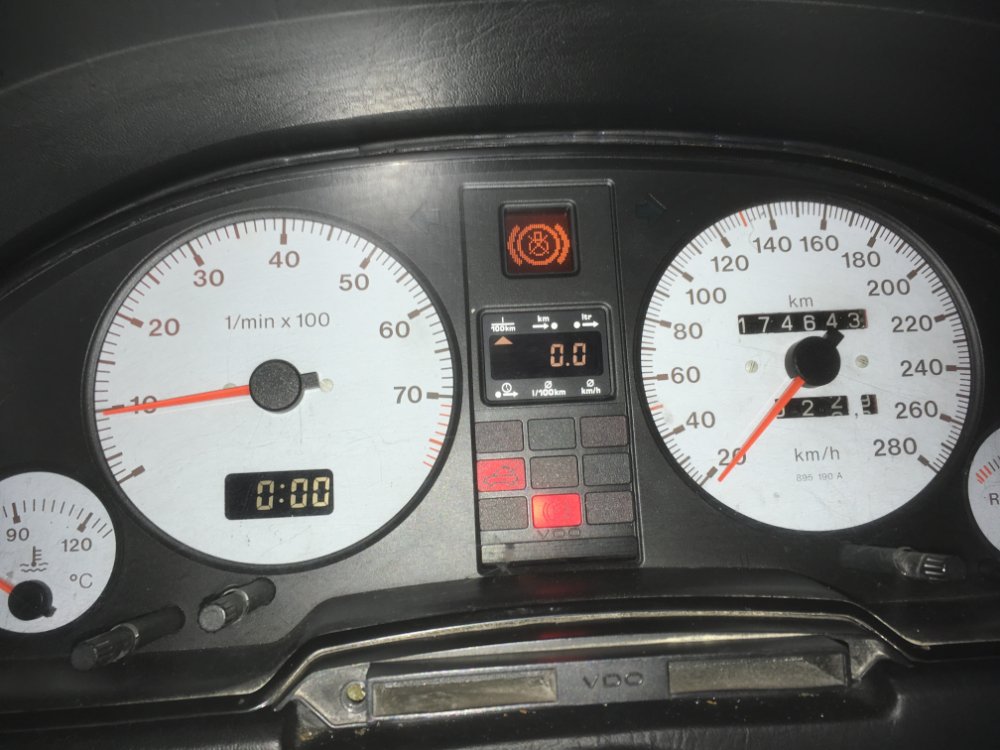

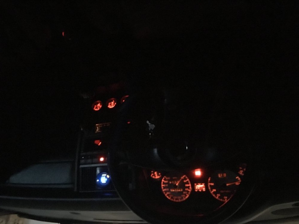

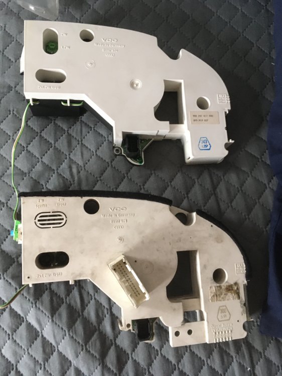

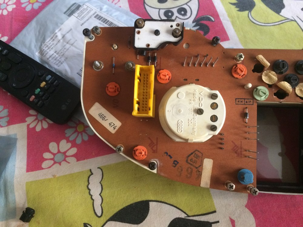

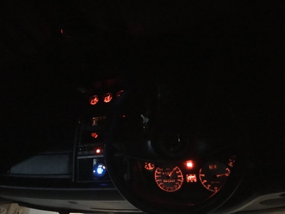

Lo siguiente fue una mancha que tenía en el display del cuadro
IMG_3526.JPG.3b1ef3f0fff49960520ca5b2d1bace46.JPGIMG_6375.JPG.a5d05ad48bc775efcced34afbdab3e53.JPG
Asique compré un ordenador completo pero cuando lo fui a montar resulta que no era completamente igual
Asique desguace ambos y conseguí cambiar la pantalla y quedo como nuevo

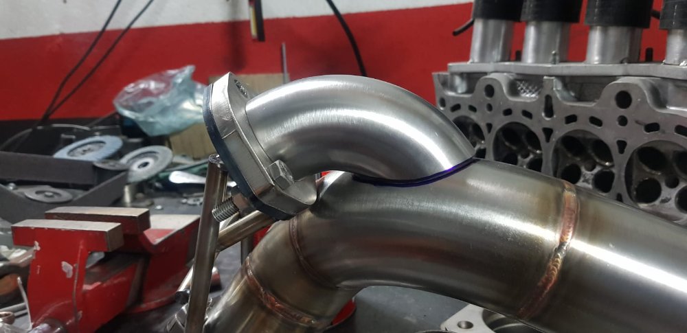

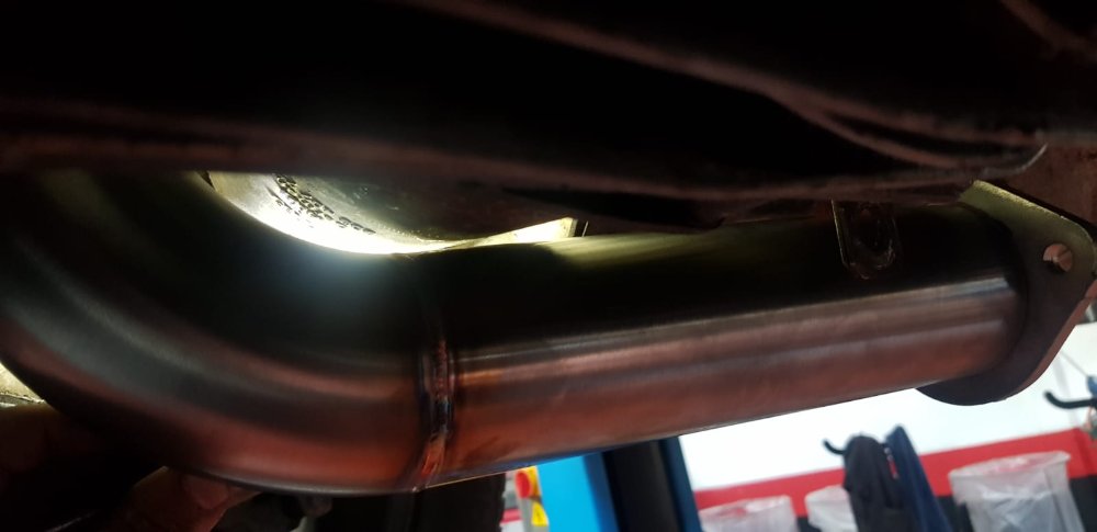

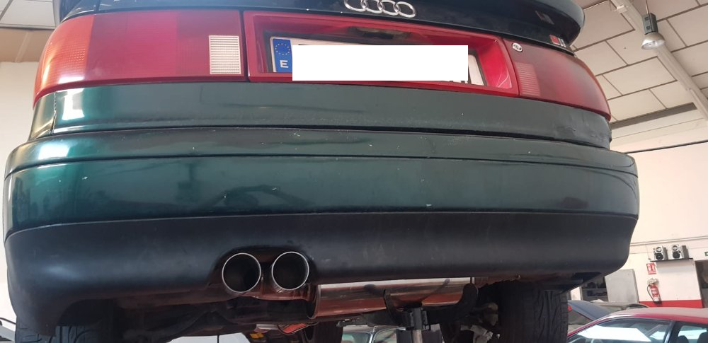

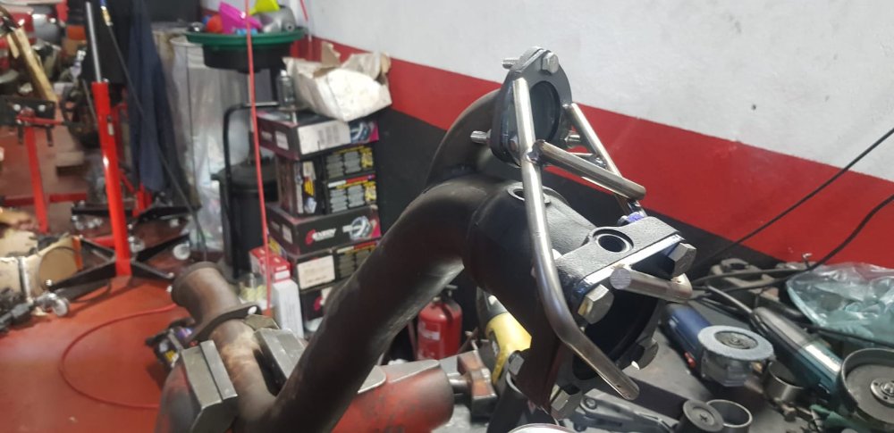

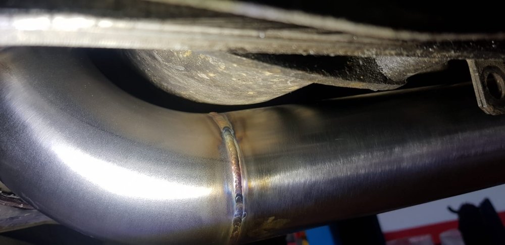

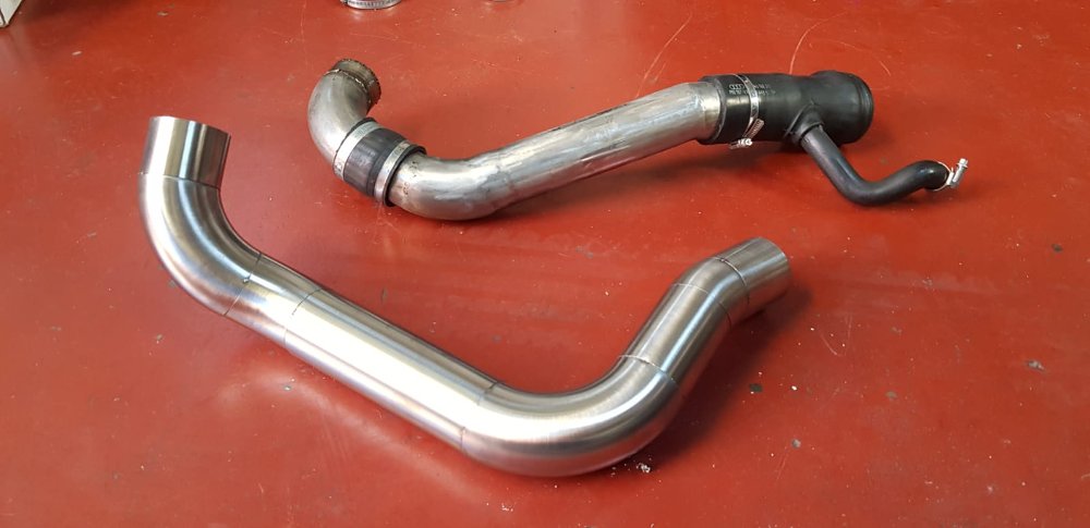

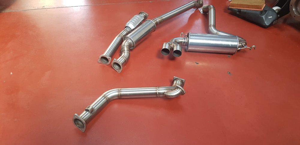

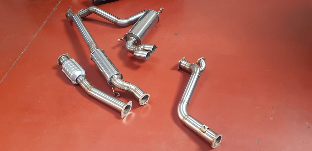

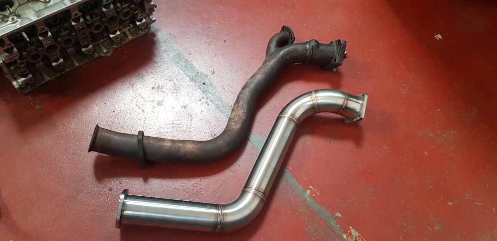

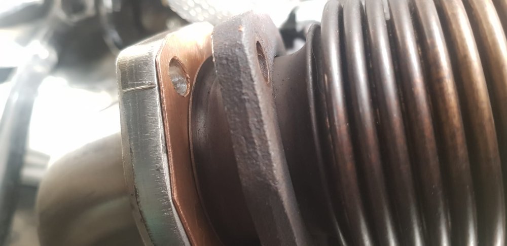

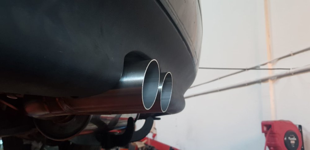

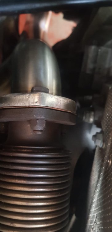

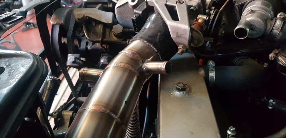

Lo siguiente fue sustituir el escape, aunque la linea estaba reparada por el anterior dueño, tenia bastantes fugas, asique decidí sustituirla por una nueva y un poco mas gorda, ademas aproveché a mejorar un poco la admisión y la viga delantera, para quitarle algo de peso
ORWN5248.JPG.b0fd0d77b656bde6735460c05a11deeb.JPGQNDQ5116.JPG.e521f57eeedea859cc3b07ef71a92b9c.JPGSGKU9993.JPG.27d8d4f266264e91db805dd0b079b671.JPGQCBR8530.JPG.37fbff3306e285114dbe4fa1197adfdc.JPGPSDD1593.JPG.d74b78871520ca0bf8a866d078c6dc77.JPGWGKS0912.JPG.0a9d2fee2d47ecd6fd17f00a71844896.JPG
Va muy justo
SRRJ4544.JPG.b5b9c7303b46643bdba3580829258f85.JPGFZFI6822.JPG.e8a7ecdd674562d92b8a3776782f3e89.JPG

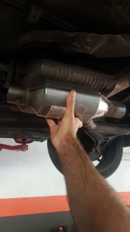

Por supuesto con catalizador
AVLF7826.JPG.721c23a737fb990aabe037ef3934bf65.JPGBNZP4678.JPG.94c10964af0290e0648cf55564c63d7b.JPGSTXT7350.JPG.d698dafd7588e01e2dddf0ff5d1fb91d.JPG
EYRW7172.JPG.776ffbf13a2c4655259e0a0086feff15.png.484bfcffb033caaca8af2f17bbf8b11e.png

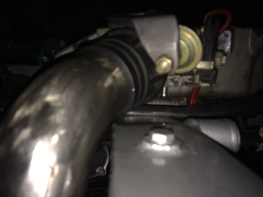

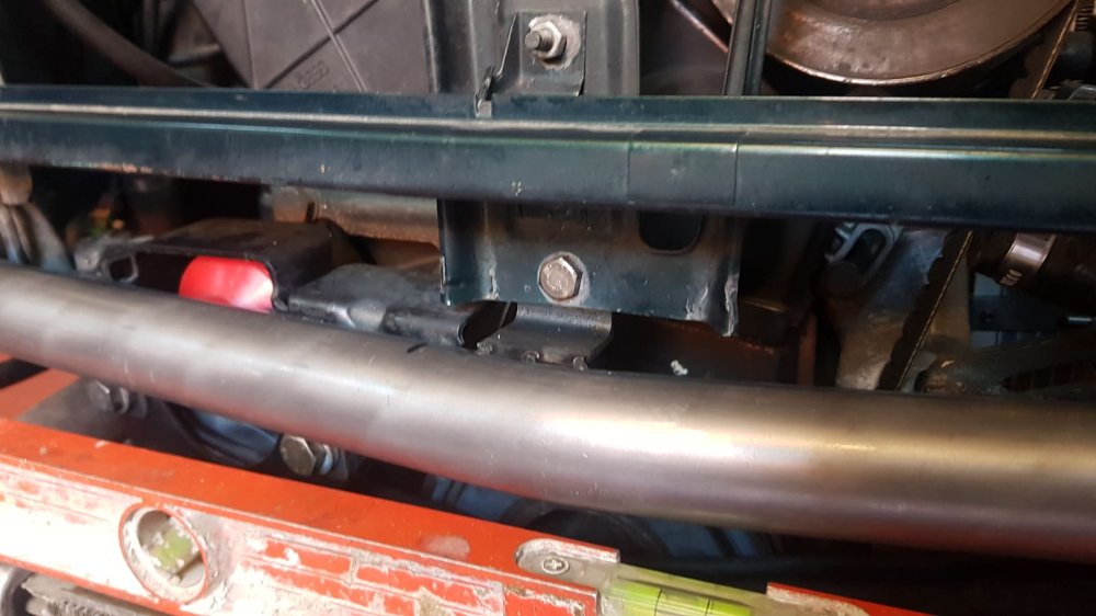

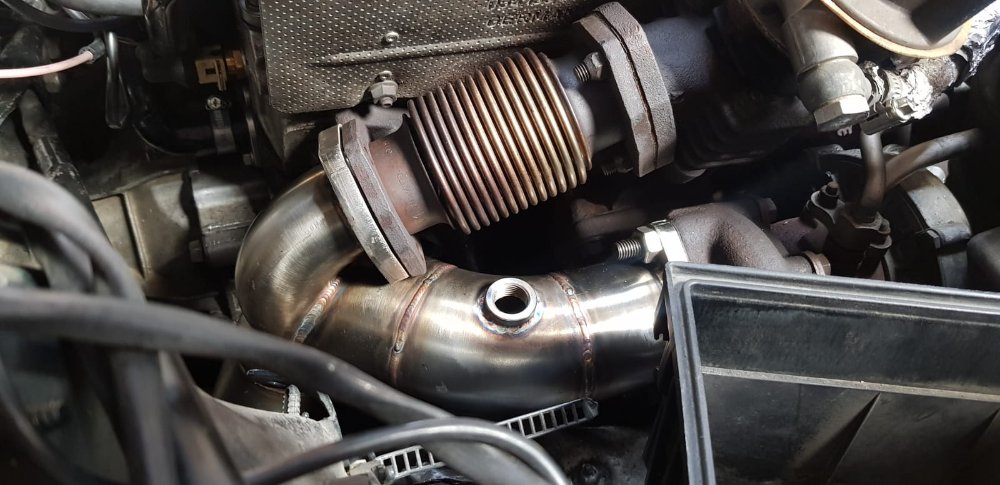

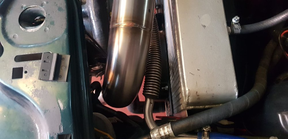

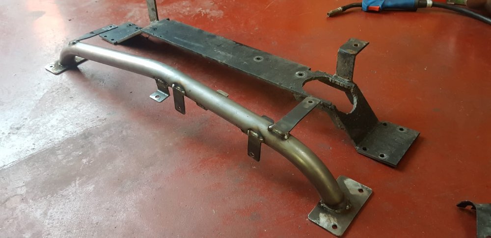

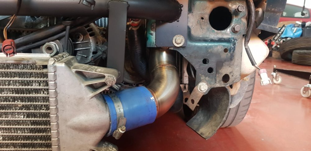

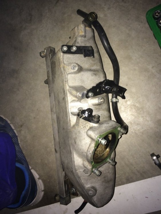

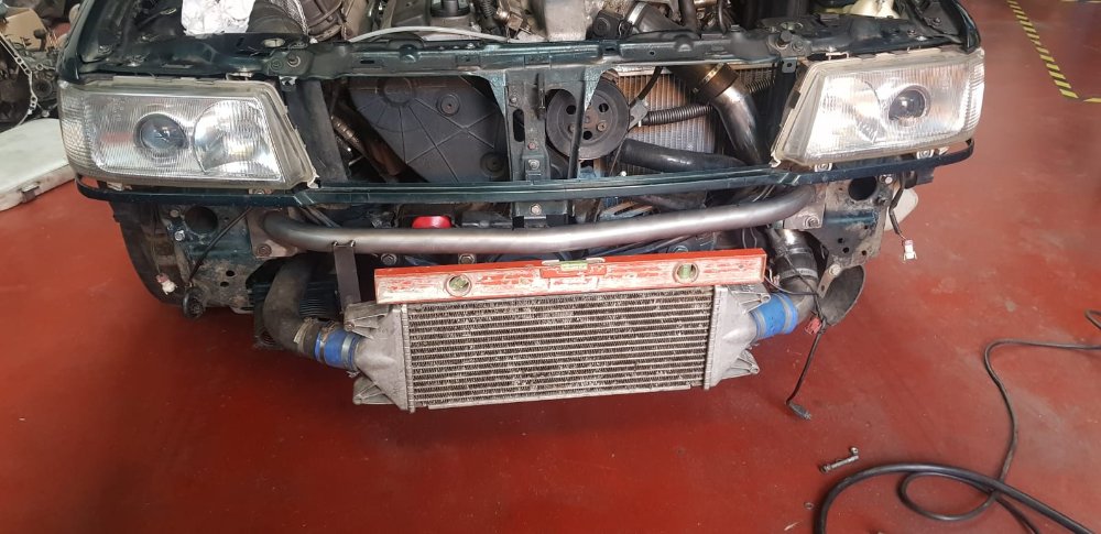

Aqui ya empezamos con la viga y la admisión
CXLB3483.JPG.0414ad5f9c0fe45fbf7d2c0aa8128f7c.JPGQVLL4831.JPG.ed0ad3df8a19d73b7c745f812ccaef52.JPGFYXS5918.JPG.064196d306cd428e204d65f2f7561550.JPG
Diferencia de vigas
Y aqui la admisión ya para probar
Unas cuantas pruebas para reubicar la DV y, tras poner algunos tapones queda terminada

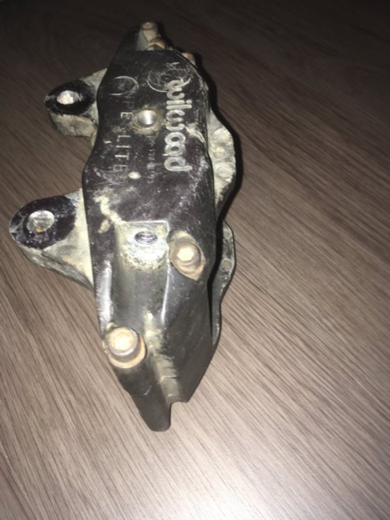

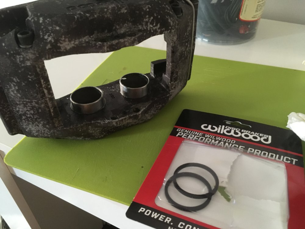

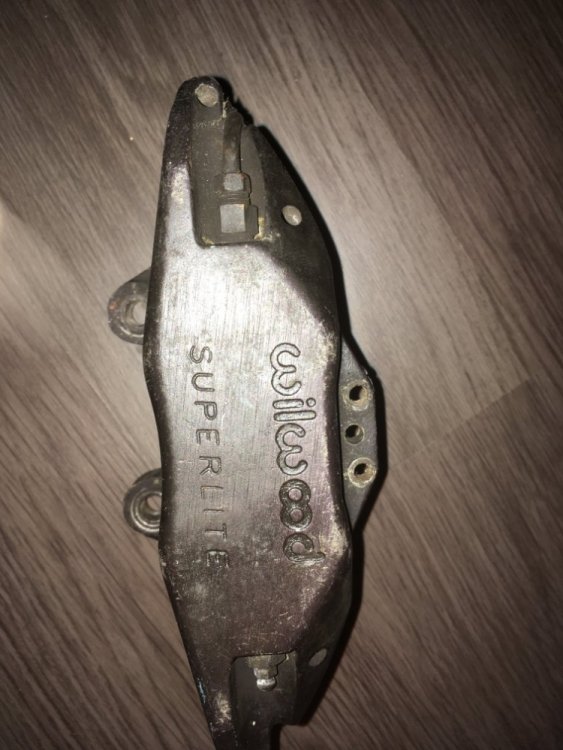

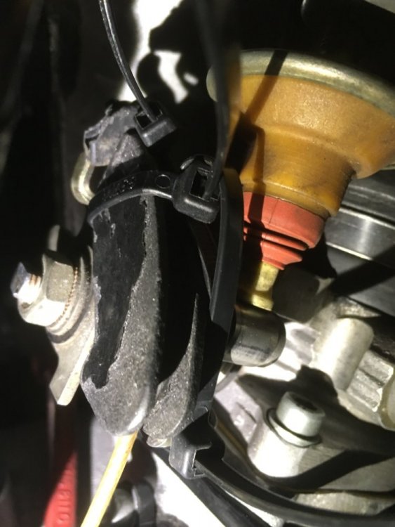

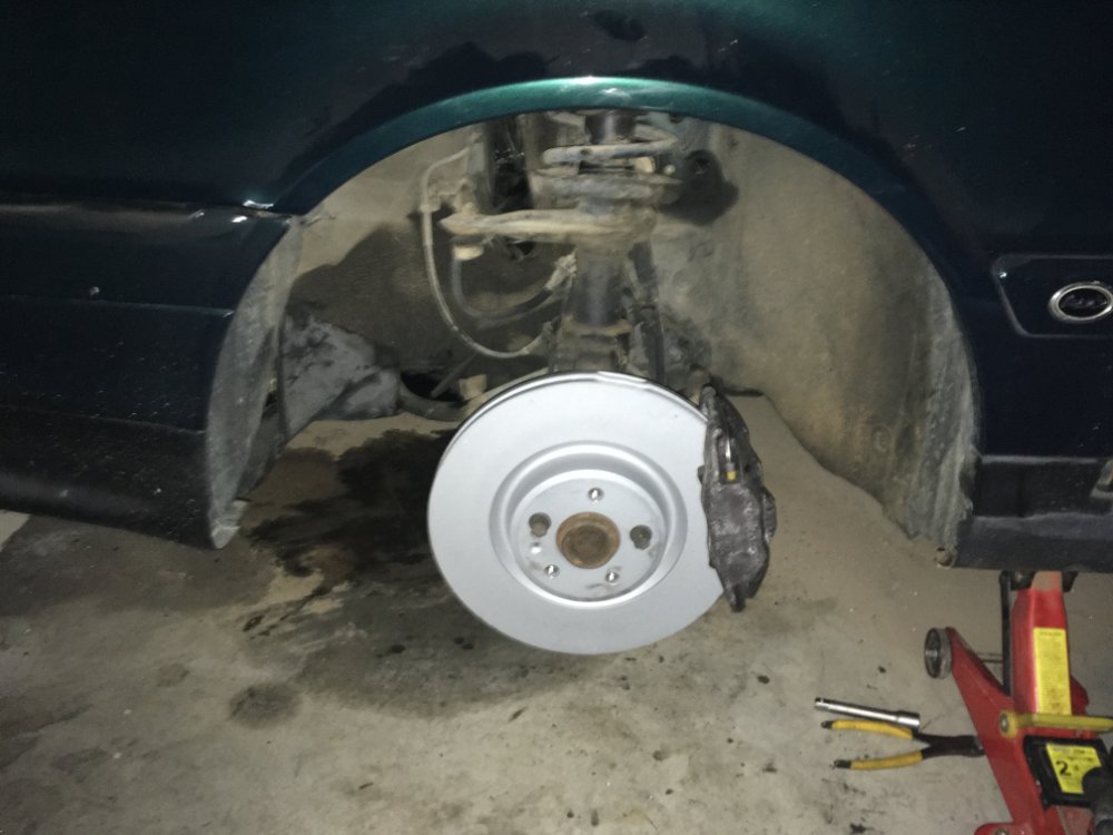

Lo siguiente que hice fue comprar unas pinzas de freno Wilwood para montarle alante, pero solo he podido presentarlas para intentar montarlas con desco de 320 m de mi audi A5, para lo cual tengo que modificar el portapinzas con el que vienen, aqui algunas fotos:
IMG_1075.JPG.1252e5eeadf09877c18c9f649fb1a792.JPGIMG_1074.JPG.7511bd0df444842846bc9058d9272078.JPGIMG_2181.JPG.9b00ab82302c1508188248c191c398cc.JPGIMG_3571.JPG.840706f465e56b7629e46a96addbe211.JPGIMG_3572.JPG.57a966935022598fe2005a07231785c0.JPGIMG_3573.JPG.eb1080555b6242661cf729bf6ff9b1ea.JPGIMG_3570.JPG.55f95ae3c4b91d46e832a59bb8d92d56.JPGAqui estan presentadas con discos de 345mm, para lo cual viene el portapinzas perfecto, pero me parece que queda mucho disco sin aprovechar, aqui la diferencia con los originales

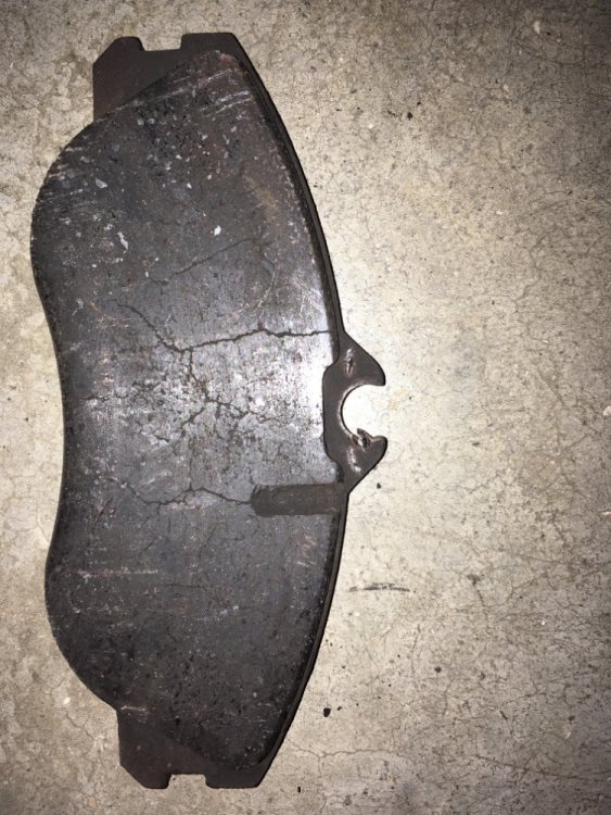

Ya que desmonté todo aproveche a sustituir las pastillas delanteras, las cuales tuvieron tiempos mejores.
IMG_3555.JPG.052d8a760fb9ada512aa22ee8b5058ba.JPGIMG_3553.JPG.63739aa4b35f69abc535605ee18b302b.JPG

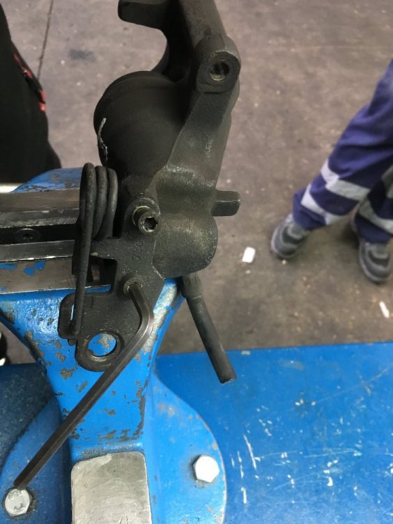

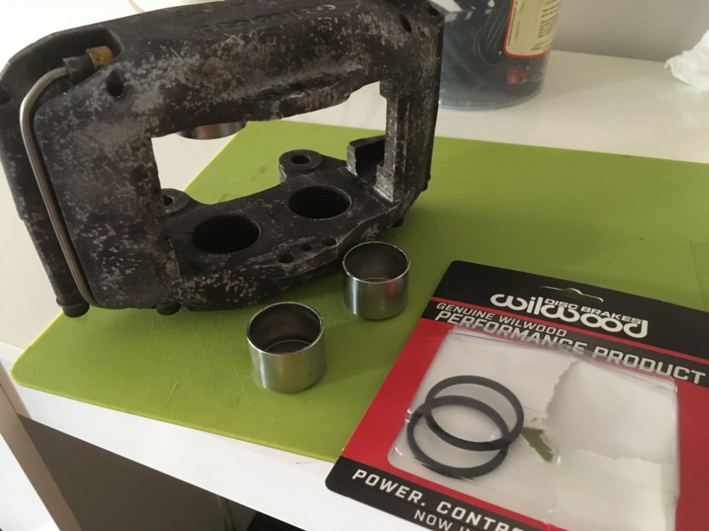

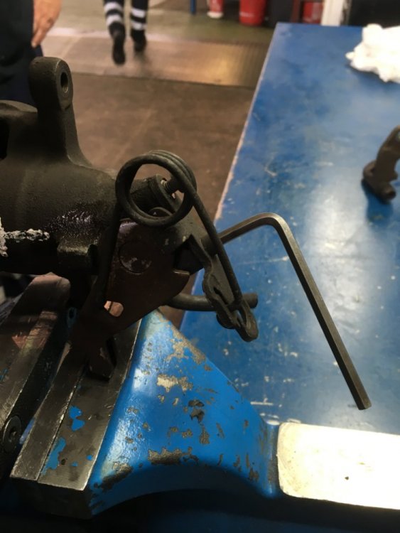

Y ahora con el confinamiento tampoco puedo hacer mucho con el tema portapinzas asique he ido reparando las pinzas.
IMG_2746.JPG.f648f436f4e972f1880a8d984918e0ce.JPGIMG_3114.JPG.5b2a7cd2b1763fe1d06aea6c23d2a528.JPGIMG_3113.JPG.6d01eeef9f8462ecdeb9951da4777b58.JPG

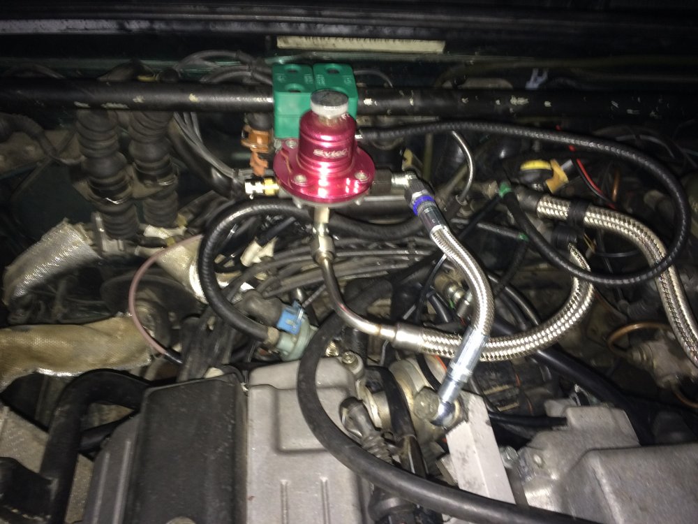

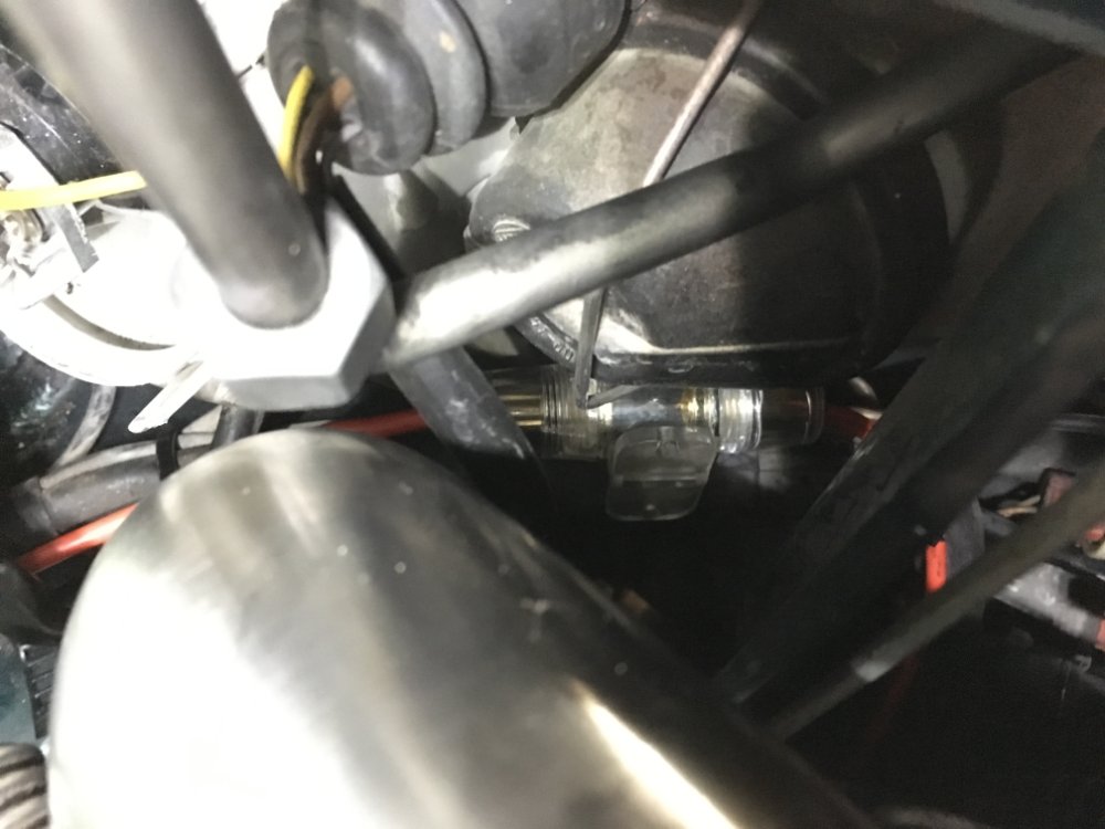

Y lo ultimo que he hecho ha sido sustituir el sistema de servoasistencia de frenada que lleva, hidráulico, por servo y bomba de audi A8 D2. No tengo fotos del proceso porque ha sido largo y tedioso, y eso que he tenido ayuda, de nuevo, del gran @MorgarV6, y que hay que hacer tubos de freno nuevos y hacer algunas modificaciones, ademas de que yo he aprovechado para montar un regulador de presion de frenado regulable para la parte trasera. En cuanto pueda hago fotos, y continuaré con lo siguiente que le he ido haciendo.

tremendo curro lo del escape y la admisión.
No dejes de seguir enseñándonos mas mejoras, enhorabuena!! 😉
Gracias Carlisu, la verdad q llevo muchas horas echadas. El escape y demás me lo hicieron aquí en madrid y es un auténtico artista la verdad. A ver si termino de montarlo que está recién pintado y recién tapizado todo. Además he insonorizado puertas y paneles traseros, asique creo que se hará el silencio jajajajaja. Además de otras varias cosas que ya iré detallando.

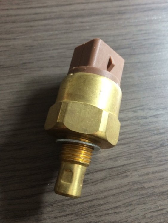

En 31/10/2020 a las 16:39, WAJE dijo:

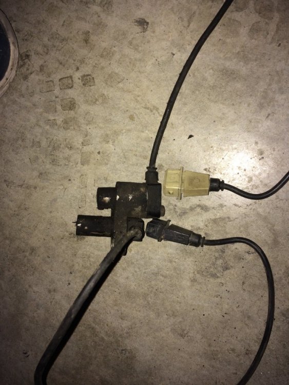

Una pregunta el sensor este tuyo es de 4 pines o de 3?, es que el mio que quite del coche era de 4 y el nuevo era de 3, el de 4 ya no se fabrica, entonces me sobra un cable, y no se si marca lo que debe.
hace 2 horas, porter dijo:
En mi caso pasa igual pero marca bien, al menos eso creo. Yo no he tenido problema con el la verdad.
